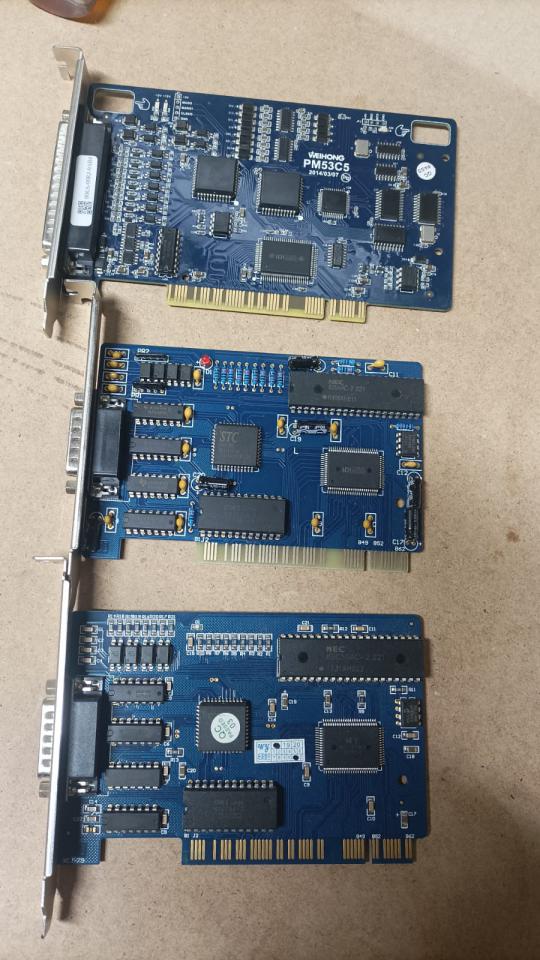

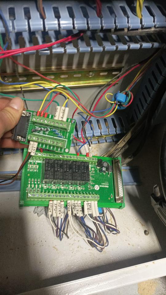

Попросили посмотреть станок на котором работал и обслуживал.
У станка новый хозяин, и они там решили в комп до ставить программ и отдали айтишнику, тот что то переустановил до ставил. По итогу системное когда привезли он перестал коннектится с станком. Позвали меня я на качал всяких НСак
Одна запустилась но станок переезжает концевики, перепробовали перечитал все что нашел в интернете ,
Есть подозрение на то что что то сгорело что то в плате.
Плата стоит 53С Вайхонг, у меня есть плата НС одна работает под ХР другая под Вин7, решил подключить одну из но столкнулся
С разными платами развязки у меня плата на 18 колодок а та что в станке стоит на 40. Все раскидал а вот степ+ - и Дир +- не влазит под них нет пинов, как мне все подключить? Все плюсы
Собрать в один, сигнал же как я понял по минусу.
Пациент

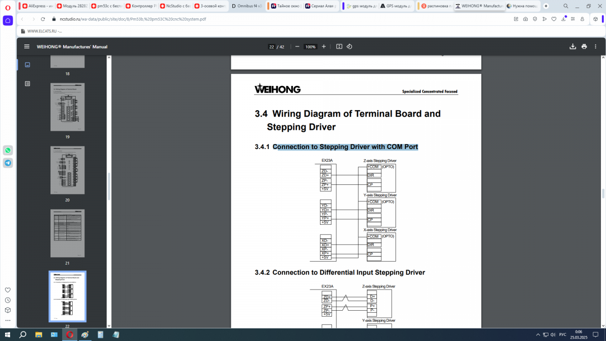

по ходу нашел
