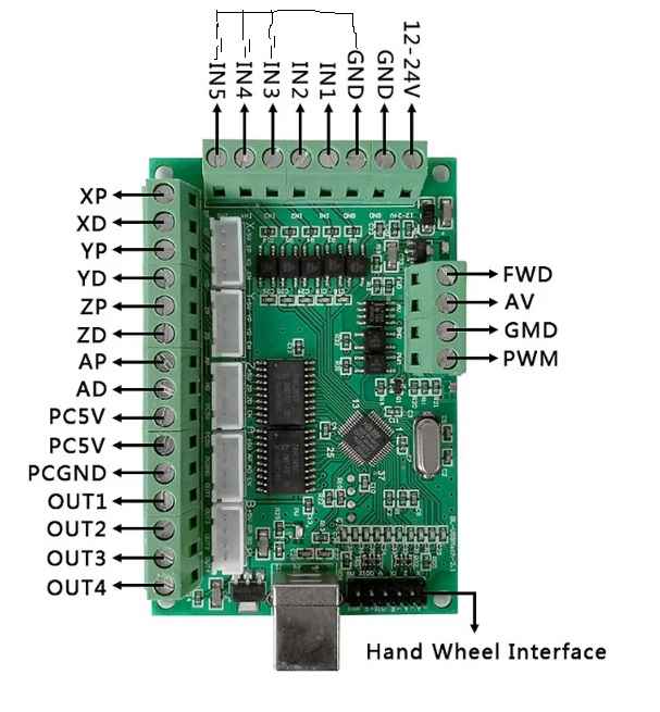

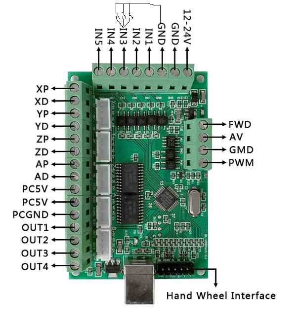

Добрый день . Вопрос может быть и выеденного яйца не стоит но я оказался в тупике. Подключаю концевик одну штуку два одножильных провода все работает но если подключаю второй концевик то диагностика показывает что они сработали. Провода такие же и концевик исправен тестером не звонятся. Вопрос может каждый концевик подключить к разным клеммам и пинам?
Обе схемы подключения нарисуйте сюда.

https://s.fotora.ru/...4b3963c47a.jpeg
в данный момент такое подключение
https://s.fotora.ru/...52ecf3c77a.jpeg
это второй вариант

Второй вариант правильнее.

2. Обе схемы при большом старании кривой разводки могут ловить помехи и давать ложные сигналы, поэтому для  начала я бы поверил на проводах миниальной  разводки, а не сразу на станке... Хотя формально обе схемы верны...

Вы не написали, что за "концевики".
Микрики что-ль?
Или все же "индуктивные NO двухпроводные"?
Но Вы переделывайте. При индуктивных двухпроводных так и будет, как Вы написали.

концевики обычные механические микрики с тремя контактами нормально открытый и нормально закрытый
А зачем вам два концевика на 1 пин? Достаточно одного для home.

Рабочей схемой оказался второй вариант подключение на разные пины
