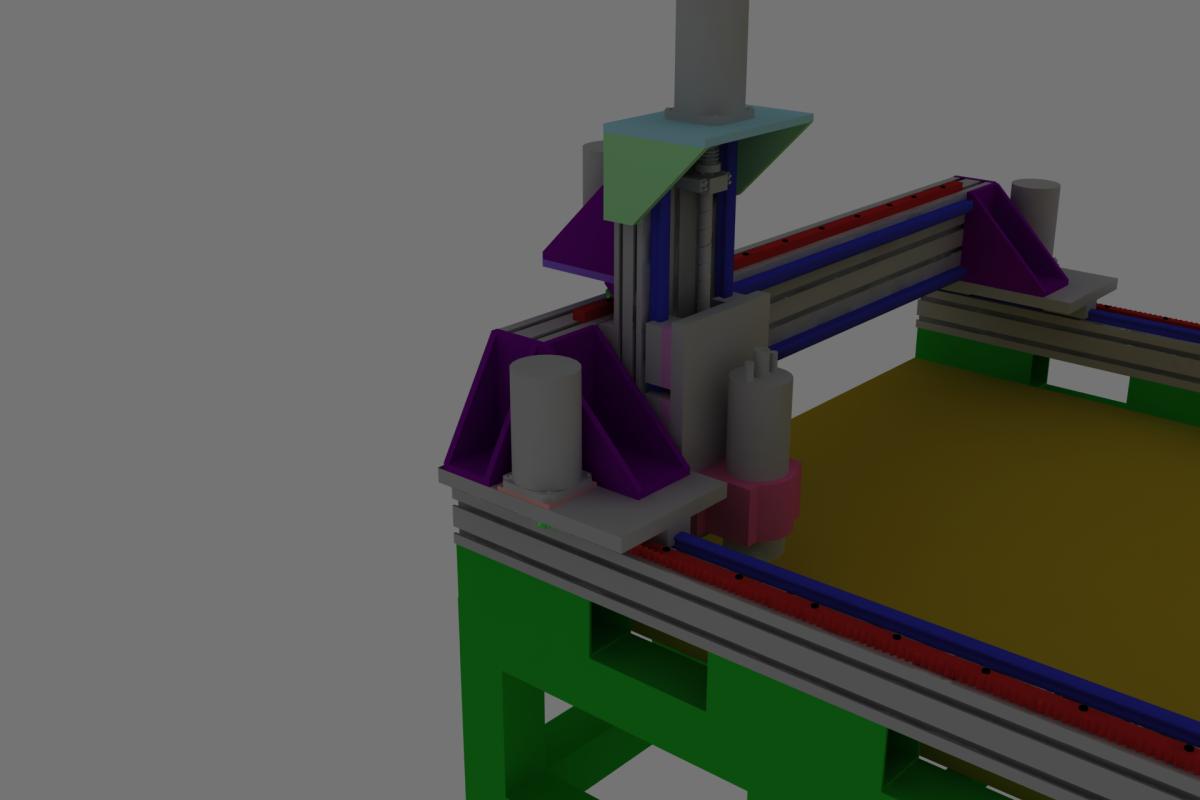

Вы бы свою конструкцию пересмотрели ещё пару раз.Как-то печальненько у Вас всё на эскизе.
У меня на работе есть раритетный бивер.Это из той серии,когда они ещё станками были.Маленький.1200х1200х150(или 120,не помню).Так он сделан из профиля(не тот,который у Вас,а свой у них какой-то) люминиевого. Технологичный, до ужасу.Стойки портала тоже из дюрали фрезерованные. На Z направляющие пятнадцатые.На остальных осях - двадцатые.Рельсы,не валы.Моторы девяностые(тоже какая-то экзотика,но и 86-е пойдут,я уверен).Управление NC старая(пятёрка).
Так вот он с 2008-го года работает. Всё никак его убить не могут.
А Ваш не внушает уверенности,что долго проходит.
Уж извините.Я не с целью как-то Вас укусить.Просто будет жаль потраченных денег и усилий.
Додумайте на уровне проекта ещё разок-другой.

конструктивную критику я приветствую, по вашему мнению какие именно слабые стороны на моём эскизе, и что именно вы бы переработали?
#67 OFFLINE   yaso73
Отправлено 28 Декабрь 2016 - 16:34
Рама изобилует лишними деталями.Можно обойтись просто коробкой,без рёбер в середине.Прямой привод на рейку - заменить редуктором("классическая схема" для станков на расчёсках).Портал бы тоже не повредило пересмотреть.
В целом конструкция жидковата.Не упомню,какой шпиндель хотели вешать,но больше киловатта не потянет без последствий для организма...
#68 OFFLINE   danila_frost
danila_frost
  • 69 сообщений
  • Из:подмосковье
Отправлено 28 Декабрь 2016 - 16:45
шпиндель 2.2квт, что именно даст использование редукторов???
основная жидкость в чём заключается, в раме или в конструкции портала? если можно поточнее
ИМХО !!!!
-Станину сделать пообьёмней  , неразборную , из стали. (размер не такой и большой)
   пообьёмней-имеется ввиду ..??? короб , паралепипед...в общем плоская станина на подставках- не то , этож не настольный         вариант.
-Люминий , который планировался под станину -оставить на стол.
-порыться на форуме и найти простой портал , с минимумом соединений и "выкрутасов".
Короче шагай по протоптанной тропинке, изобретать своё потом будешь....дешевше будет , и верней.
Правда -правда , я знаю. :pleasantry:
Сообщение отредактировал Евгений622: 29 Декабрь 2016 - 10:00

Вот смотрите,даже опытный станкостроитель гаражного фронта,настойчиво рекомендует Вам странные вещи пересмотреть конструкцию и не изобретать на ровном месте глупости.
Я тут могу согласиться и порекомендовать пойти путём копирования удачных решений.Разумеется,с адаптацией под возможности.
1.Контур из крупного профиля замкнуть в прямоугольник.Если смутит жесткость - набросать укосин по углам.Жесткости будет достаточно.Но не на кручение.Чтобы получить жесткость на кручение - поставить раму из ал.профиля на жесткое основание.Тут варианты.От бетонной плиты,до рамы из чермета.Между собой увязывается на резьбовые соединения,которыми и регулируется.
В результате сольём плюсы от получения жесткости и отсутствия необходимости фрезеровать под направляющие и расчёски.
2.Портал пересмотреть полностью.Пойти классической схемой(с боковинами и редукторами).В качестве балки использовать профиль.Для усиления,возможно,сделать П-образное сечение.Опять же сольём плюсы классической схемы и отвалится необходимость обрабатывать посадочные места(ради этого и берём профиль).
3.Конструктива Z не вижу из Вашего эскиза.Но,думаю,что тоже ещё можно поработать.
Есть у меня давняя шиза за портал в форме треугольника,на трёх точках.Но шиза эта сильно забористая для Вас,как для новичка.Поэтому советую классику.
Проект рисовать до последнего винтика,а не эскизно.Очень помогает избежать ошибок.
Смеха ради поглядите нагрузочные способности направляющих рельс и кареток 15 и 20 мм. Потом сопоставьте околокритические нагрузки и Вашу конструкцию.Шпиндель 2,2 - возможно,что и перебор(от задач зависит,конечно).
Т.е. моё мнение,что всю эту экебану, из профилей меньшего сечения, снизу надо убрать.Смысла в них никакого нет.Кроме денежных затрат.Бюджет пересмотреть.Чтобы потом не удивиться - сделать детальную смету на основе проекта.Могу смело предположить,что сейчас Вы просчитались процентов на 50-100.В минус.Чтобы не повесить постройку станка в воздухе(из-за того,что деньги кончились в самом интересном месте) - детальный проект+детальная смета.
И ещё крепко рекомендую добраться до любого московского офиса,любой торгующей станками конторы и в выставочном зале предвзято изучить конструктив небольшого станка.
Я неоднократно проговаривал список рекомендаций для самодельщиков.В разных темах.Всё раскидано по форуму.При этом я попрыгал на граблях и на чужие прыжки насмотрелся.Шансов набеать судьбу - нет.Особенно с первой попытки.И уж тем более,если эта попытка будет единственной.Так что много думайте сначала.Без опыта,знаний,умений,навыков,возможности привлекать специалиств,денег и времени - шансов нет.
НИ-КА-КИХ.
И именно поэтому,периодически рекомендуют новичкам поискать готовый б/у(либо другие варианты).А не от зависти к гениальности проекта.
