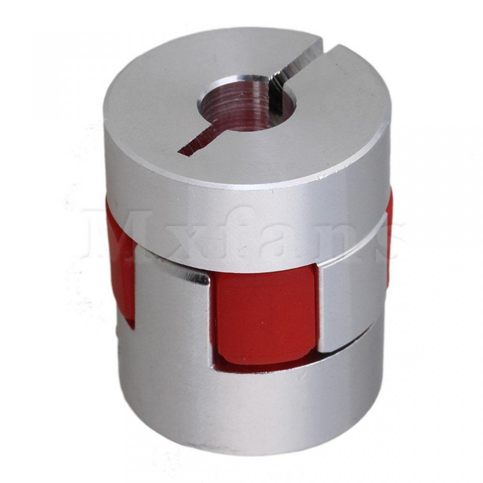

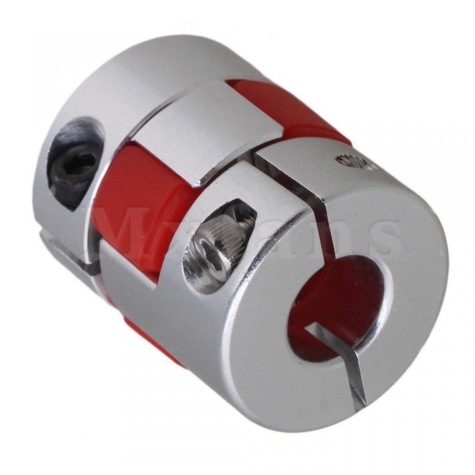

Отправлено 11 Декабрь 2017 - 22:52
Да вот хоть на такую

а чем эти лучше и чем плохи сильфонные муфты?

наверное тем, что прокручиваются на 3 градуса

ну это бракованая была, она прокручивалась ещё до установки на станок.
