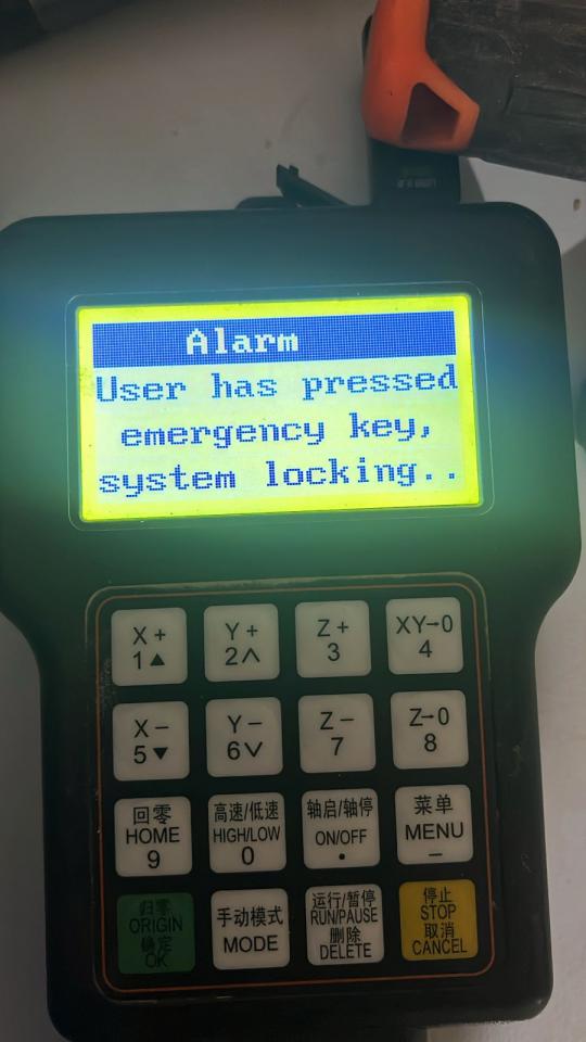

всем доброго времени суток,
у меня проблема иного характера с пультом
при включении пишет
Alarm
users has pressed emergency key. systеm is loсking....
в таком состоянии он мне достался на днях
пробовать форматировать никак не удается.
Не подскажете что с ним делать

Аварийную кнопку  смотрите
#3 OFFLINE   2ar
Отправлено 02 Сентябрь 2016 - 11:21
У этого пульта нет аварийной кнопки на корпусе. А как я понял сообщение возникает уже когда просто питание по USB подается. Тут либо косяк в прошивке, либо коротыш в разъеме иди схеме. Нет пульта под рукой чтоб глянуть сигналы.
#4 OFFLINE   Gosha
Отправлено 02 Сентябрь 2016 - 14:00
Простейший способ проверки - отключить пульт от станка, и подключить его к компу через юсб.
Если ошибка повторится - либо коротит внутри пульта, либо пульт заблокировался.
Если нет - смотреть цепи в коммутационном шкафу.
#5 OFFLINE   3D-BiG
Отправлено 02 Сентябрь 2016 - 16:45
... либо уровень срабатывания  входа E-Stop выставлен некорректно... Он также как и входы датчики дома осей должен выставляться...

#9 OFFLINE   vahram
vahram
  • Из:Yerevan
Отправлено 03 Сентябрь 2016 - 02:57
пульт на самом деле и заблокировался... н решилась проблема Всем спасибо
... либо уровень срабатывания  входа E-Stop выставлен некоррекно... Он также как и входы датчики дома осей должен выставляться...
Всем спасибо все решилось . осталось единственная загвоздка шпиндель не отключается при завершении программы но я так думаю что вопрос решится , покопаться нужно

как все таки решили проблему
 Alarm
Пульт не заблокирован  прошит на новую прошивку

RichAuto A11C. После перепрошивки своей родной прошивкой (брал у производителя), при включении станка пульт выдаёт ошибку, что нажата кнопка аварийной остановки. Физически она отжата. Пробовал и без станка, подключал пульт к компу, при включении та же проблема. Как исправить?
После перепрошивки восстанавливал при помощи заранее сохраненного файла настроек бэкап

Отправлено 12 Март 2025 - 14:05
Решение сам нашел. Может кому-нибудь пригодится. Заходим в Menu-Mashine Setup-Input config-OK. Кнопками X- опуститься до X7-Run/Pause Delete-должна с Disable поменяться на Enable-OK. Перезагрузить станок.
