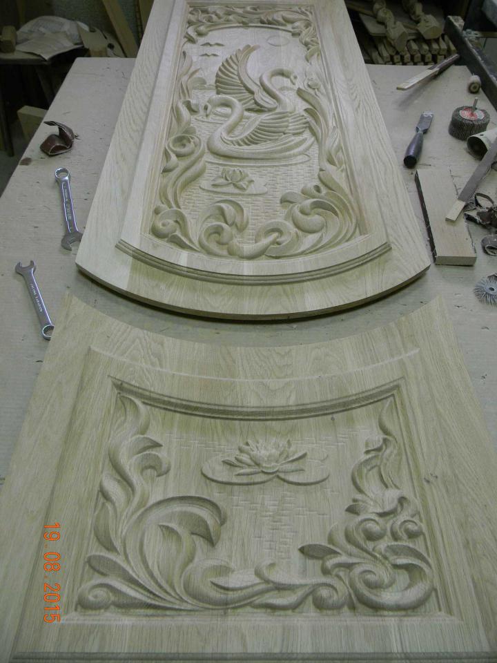

#69 OFFLINE   preps
Отправлено 27 Август 2016 - 21:05
если в Златоглавой нет возможности отжечь и фрезернуть железяки,
А зачем, Валер?
Можно обойтись, сконструировать так, что и не понадобится...
Сообщение отредактировал preps: 28 Август 2016 - 01:06
#70 OFFLINE   PatriKKey
PatriKKey
  • 914 сообщений
  • Город:Лабинск, КК
  • Из:Лабинск
Отправлено 28 Август 2016 - 01:11
Да затем, что человек взял работу резная филенчатая дверь, взял предоплату. Разместил длинную филенку вдоль портала 2-х метрового и резанул. И получилась такое гавно. На вопрос "почему резал вдоль волокна" ответа не последовало. Так вот на краях получилось так/сяк а вот в середине полный алескапут, на встречном фрезеровании фрезу миллиметра на 1.5 затягивало в материал и получилась такая борода!!! На беду это увидел заказчик, и человека пришлось спасать. Коллега лет пять без проблем резал пвх для рекламщиков, а тут деревяшка, да еще и дуб. Считаю что для 2-х метров люминевого профиля для портала пипец как мало. Даже на моем старом REDSAILовском китайце 1.3 м портал литой люминь и стенки там 16 мм а где ребра жесткости и того 30 мм

#74 OFFLINE   preps
Отправлено 28 Август 2016 - 13:21
Вдоль волокон не режем такие вещи. но вообще резали. Нормально на моем получается.  "2 метра висящего в воздухе люминия конечно мало -  поэтому написал, что можно сконструировать таким образом, что будет достаточно ;-)
Все же стремятся "сварить" и тут же на это направляшки налепить ;-) Может сначала всё же подумать?
З.Ы Вообще убеждаюсь дальше - некоторым советовать бесполезно. Они должны свои шишки набить.
