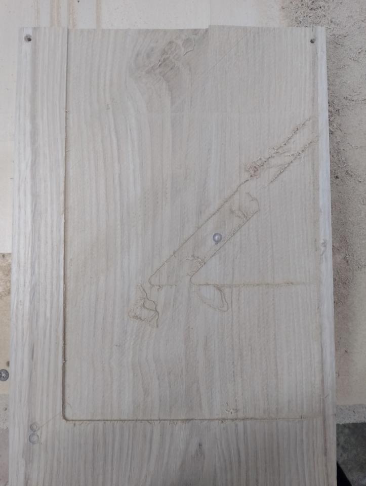

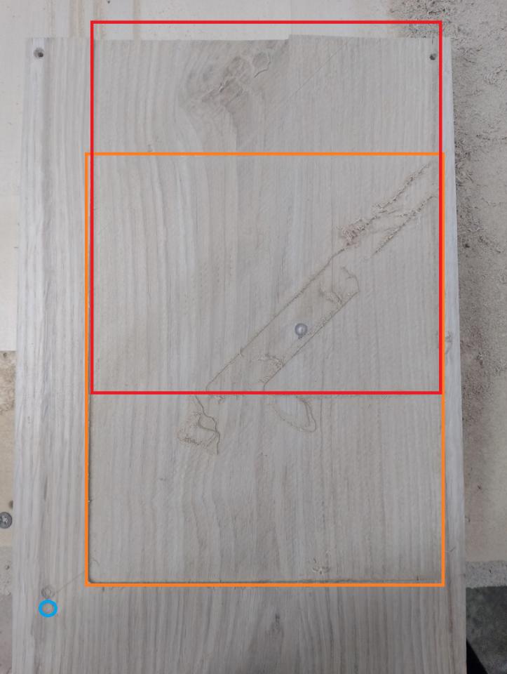

Доброго времени суток, имеется проблема: ось Y во время выполнения УП инвертируется и уходит за рамки заготовки, при этом оси X и Z остаются нормальными. В чем причина? Перегрев драйверов, двигателей? Двигатель Nema23, драйвер dsm542.
P.S. Синий - ноль. Оранжевый - изначальная зона работы. Красный - сместившиеся место работы.

#27 OFFLINE   Dark Knight
  • 1 322 сообщений
Отправлено 21 Февраль 2025 - 16:19
Вы лучше нарисуйте, как у вас оси двигаются при ручном управлении в - и +
А лучше видео прикрепите. с устными пояснениями на что в данный момент нажимается.
