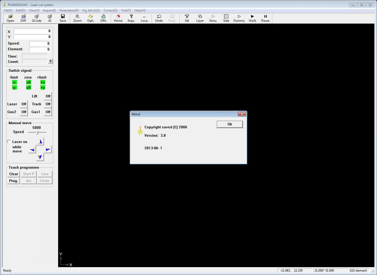

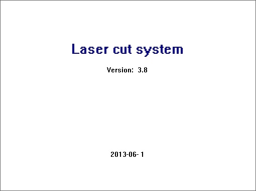

Отправлено 04 Январь 2025 - 06:33
Я так понимаю что он у нас такой - алюмо-иттриевый гранат («YAG», Y3Al5O12).
Прикрепляю фото нашего лазера.
Вот кстати программа с драйвером от этого станка DNE DN1530-LM, TLCM1325, Waltcher WFL-1530 https://disk.yandex..../KqF8DnA_YjrSrw (в Inf.txt указал комплектацию плат)
Если нетрудно пришли свою софтину с дровами X-Shadow@yandex.ru
