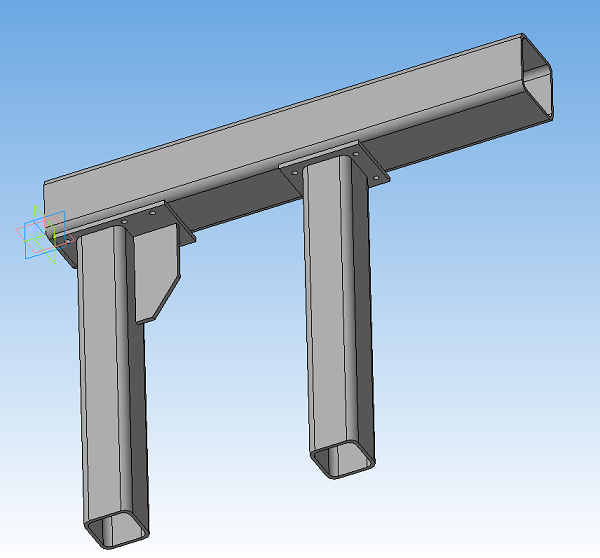

Мне просто любопытно: к какому выводу пришёл тс,после моих рассуждений?
Пока однозначной пилюли я для себя не открыл. Частично пересмотрел конструкцию, по вашим же рассуждениям. Пока получается вот так
Есть мысль внизу сделать типа жесткой станины а сверху уже профиль на который крепить рельсы. Ось x то можно смело нагружать,  а вот остальные по максиму нужно облегченные ибо движки слабые.
Рабочее поле по максимуму удается выжать 600*1000
13.Настоятельно рекомендую отказаться от прямого привода на ШВП и использовать ременную передачу(начиная с 1:1 и далее по вкусу)
с завтрашнего дня буду курить эту тему. Опять же из-за слабых движков в т.ч. С z дак на движке все и встало.
Заказал в дюхе рельсы на y- 2шт  20мм длина 800мм, z- 2 по 400мм тоже 20мм. Так же линейные к ним заказал и 2 кронштейна для шаговика. Завтра отгрузить должны. Бъются из китая на таможне ШВП, блок питания.

Нижняя рама очень не удачная для сборки. Продольные профиля сделайте сплошными. Учитывайте что профиль имеет радиусы на углах. Может Вам лучше рассмотреть вариант продольных профилей 120х160 мм, а поперечных 80х80 мм. например.
Если делайте под сварку сделайте выпуски миллиметров по 10, чтобы не было сварки в торец.

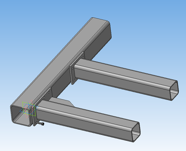

Пока все же я не оставил идею по болтовому соединению, тогда на болты будет крепиться так
плюс внутри на уголки между собой
вопрос только как все точно напилить) на чпу? фрезерованием? не верю что отрезной станок сможет ровно отпилить

Блин... как жутко смотреть-то на это всё.Хоть сам садись и рисуй...
Сверху рама,прямоугольник.Под ней основание.А Ваш вариант - жуткое сочетание неправильного верха и сложного низа...

или вот такие уголки сварные или болтовые
да я такой  :crazy:
если болты то вот специально для вас набросал. профиль80х80, 60х60, лист 6 мм, болт м6, лист и профиль сварные детали, варить в разбежку по кругу. профиль с укосом только передний и задний. Профиля 60х60, от торцевать на фрезере в один размер по упору, не выносите мозг фрезеровщику допуском на длину в 0.1 мм: Лист не покупать, а заказать на лазере в месте с резкой у них обычно свой материал всегда есть, а 6 ходовая.

Поэтому надо либо чётко представлять себе,что и как будет делаться,либо советоваться с тем,кто это делать будет.
согласен.. мало того еще нужно учитывать материалы- есть ли они в городе.. вот начал смотреть трубу- вроде в природе то она существует- а попробуй купить ее, или минимальная партия такая- что станок золотым встанет. Пока рисую как хочу видеть конструкцию. В процессе реализации предполагаю что будут доработки с поправкой на реальность.
дак опять же пластины то на торцы профиля 60х60  варить, смысл тогда? проще проварить всю раму, нет?
