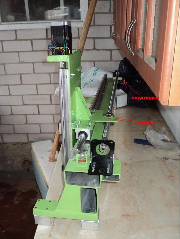

#47 OFFLINE   Евгений622
Отправлено 17 Март 2016 - 11:22
Это я так понимаю ,межде рельсами ?
Ну пробуй ,рисуй .
С точки зрения приложения силы -наверное правильней .
Возникнут вопросы :
-как подлазить потом к гайке (если она за Зет спрятана)
-как её присобачивать -опять же неудобно.
-кронштейн движка и опоры надо будет как -то с направляйками втиснуть(увеличивать высоту?)
-старая проблема не отпала -разница высоты центров осей.
я вот так сделал . фанеру(под опорой) заменю потом на чё нить посерьёзней( алюминий , текстолит)
модуль гайки ставить не стал (разница высот) , приварил на каретку болты, ходовая гайка фиксируется на них двумя гайками.
Не очень нравится самому , но подругому я не придумал на тот момент
