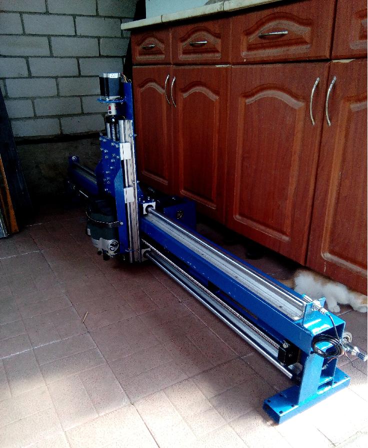

варю станину
Геометрия идеальная, в фрезерованных уголках зазоров нет
уже видно станок вживую
вот тут еще без сварки, лучше видно что все четко
не собирался красить и че та торкнуло в последний момент, нашел только рыжую краску и синию, смешал между собой и получился шоколад)

Геометрия идеальная
погоди ...ща остынет. :good:
А чего даже не шлифанул ?

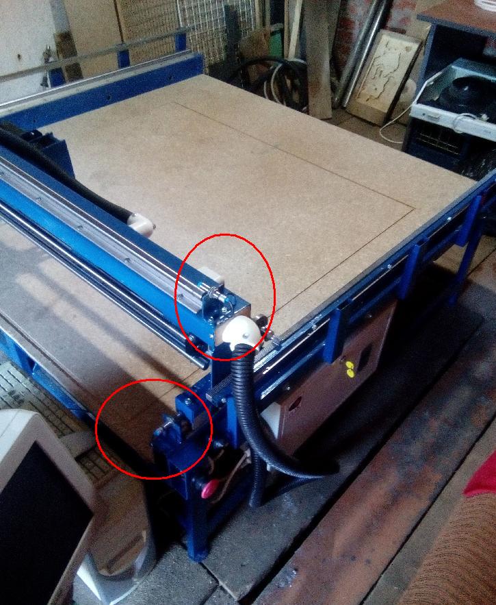

Отправлено 02 Август 2016 - 17:07
:pleasantry:
Можно сделать чтобы датчики "катались" , а пластины стояли на месте
Сообщение отредактировал Евгений622: 02 Август 2016 - 17:08
это на косынке увидел не ровно? Это металл с броневика, оклеен был тканью, не стал заморачиваться сдирать все это- тоже в какой то степени мовиль)
опа! новый станок уже замострячил? Чего не хвастаешься?

Продолжаю
Мах, один совет когда сваришь портал , не вздумай линейники приручивать и в сборе на рельсы ставить(удобнее собирать -базару нет). Я на втором станке много шариков таким "макаром" выковырял из них.
ты был прав)) пару шариков укатилось.. будут линейник кататься без 1-2 шариков?

Отправлено 03 Август 2016 - 14:06
:pleasantry:
Ну да, еще несколько метров проводов буду болтаться в кабель канале...
Шарики 3,175? У велосипедистов можно взять шимановскую трещотку, разобрать и будет много запасных шариков. Или купить новую втулку

#571 OFFLINE   Евгений622
Отправлено 03 Август 2016 - 18:09
:good: будут.
ну ваще-то , если не скромничать....пока ты свой строишь , я уже три забацал :crazy: . Два уехали к счастливым обладателям , последний сам мучаю пока.
Ну ...2 провода...(Икс и Зет)

продолжаю.
Ставлю винты по X
Винт поставил по y
Y уже обзавелся движком
шуруповертом гоняю портал видео https://www.instagra.../p/BI1bl5BAQCQ/
1 из ходовых винтов капец какой кривой..отдал на правку.. ато весь портал потрясывает аж от него и визуально вижу что он коромыслом
  Ага, винт кривой... интересно, как его будут править?
Хм, на видео не увидел шуруповерта, которым этот винт крутили...
- куда спрятал? ))
