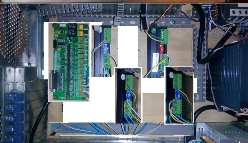

Отправлено 05 Июнь 2016 - 23:22
закончил со щитом, поставил четвертый драйвер
Хотел еще кабель лпт подключить, обрадовался что нашел с разборным клемником а фиг! вообще не те клеммы) че та я никогда с лпт не сталкивался дак и не в теме) Завтра посмотрю что мне то нужно за кабель.
в щите осталось подключить шаговики и концевики, т.е. все извне. внутри коммутация сделана
#388 OFFLINE   Евгений622
Отправлено 06 Июнь 2016 - 00:04
а станок -то где ? делаешь?
А вот так поменять компоновку ?
коряво ,но вроде понятно...
Так небось, нашел и купил принтерный кабель - на одном конце штыревой "папа" DB-25, а на другом ламельный "Centronics"...
Теперь идем на радиобарахолку, покупаем еще один разъем DB-25 (а также корпус к нему), и переделываем принтерный кабель в то, что нам надо, с помощью паяльника "и какой-то матери"...

Так небось, нашел и купил принтерный кабель - на одном конце штыревой "папа" DB-25, а на другом ламельный "Centronics"... Теперь идем на радиобарахолку, покупаем еще один разъем DB-25 (а также корпус к нему), и переделываем принтерный кабель в то, что нам надо, с помощью паяльника "и какой-то матери"...
А что ленточный кабель и два напрессовываемых разъема "мама" и "папа" не проканывают? Если еще и внешний экран надо, то надрезать по 5 жил вдоль и сложить середину стопой, а потом обмотать алюминиевой вентиляционной самоклейкой, к которой проводом сделать отвод на корпус разъема (протянуть с навивкой большим шагом по всему экрану), а затем под термоусадку ( до напрессовки) или, на худой конец, под изоленту ( уже после напрессовки можно)...
