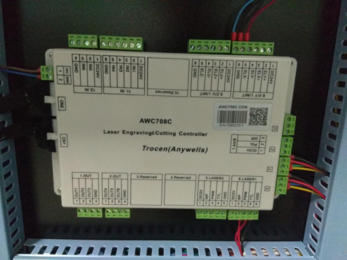

Добрый день.
Прошу помощи в диагностике неисправности.
AWC 708c lite перемещение по Y только в одну сторону.
Станок новый, но, по идее, электроника должна была быть настроена производителем.
Дан станок:
плата AWC 708c lite
драйвер CWD556 (CW-motor)
движки NEMA 23 (57BHH76 499B 30AB)
Концевые датчики механика, нормально открытые.
Ноль станка по датчикам СверхуСправа
Проблема:
При включении станка, после двойной отработки датчика портал пытается уйти вверх с соответствующим грохотом.
При выключенном станке отвели портал вниз(по оси Y), затем включили станок и, не дав порталу дойти до концевика нажали последний самостоятельно, дважды. Станок естественно подумал что он достиг датчика и голова поехала как и положено влево, на свой ноль, а портал вверх.
Далее было обнаружено, что при нажатии на лицевой панели кнопок перемещения влево-вправо голова отрабатывает адекватно, а вот при нажатии вверх вниз портал едет ВСЕГДА вверх. Т.е. при противоположных сигналах управления осью мотор крутит только в одну сторону.
Собственно, что делать?

#6 OFFLINE   niksooon
  • 2 429 сообщений
Отправлено 30 Май 2018 - 23:35
тестер в зубы  руки  и отследить уровень сигнала Dir( и его изменение при реверсе движения)  оси У от выхода контроллера до входа драйвера......

Отправлено 01 Июнь 2018 - 22:03
В общем dir нормально доходит к драйверу. Драйверы и моторы меняли местами. Неисправность в драйвере, кажется.

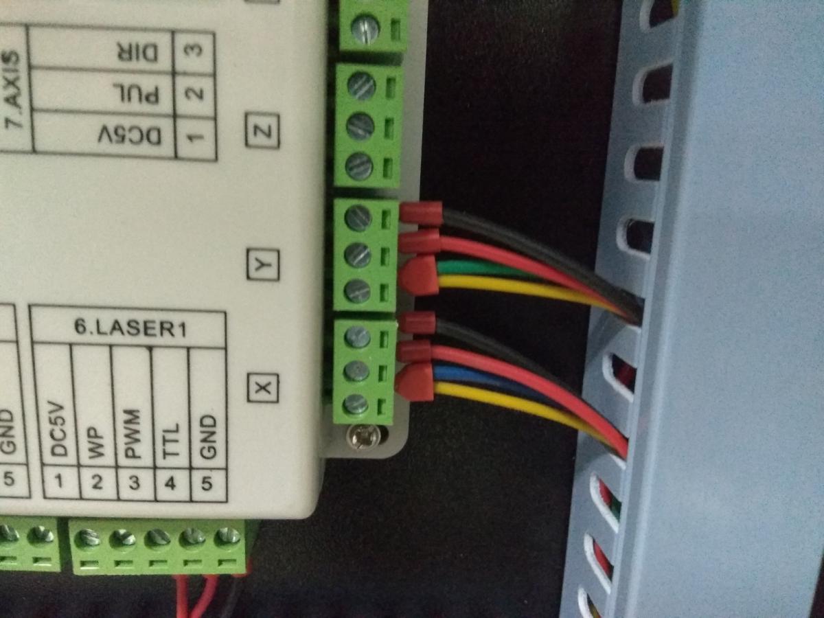

  • Из:Украина
Отправлено 02 Июнь 2018 - 00:45
При нажатии на стрелки управления сигнал на DIR (вход драйвера) меняется с 0 до 5в (тестером смотрел).
При замене моторов проблема остается на драйвере, т.е. другой мотор крутит только в одну сторону.
При замене входящего сигнала (смена осей с контроллера на драйвер) проблема остается на драйвере, т.е. мотор другой оси крутит в одну сторону.
Дополнительно вопрос переключатели(и провода на шаговый) верно стоят на драйверах? (глючный драйвер на четвертом фото)
Проконсультировался с электронщиком, говорит перегорел транзистор(ы) силовой, но измерил тестером сопротивление пар выходных контактов (А+А- и В+В-) - короткого нет.

#14 OFFLINE   maximsoft
maximsoft
  • 55 сообщений
  • Из:Украина
Отправлено 05 Июнь 2018 - 15:23
В общем, накрылся драйвер. После диагностики выявился нерабочий контроллер.
Оптопары пропускают сигнал нормально, сигнал доходит к контроллеру, но не выходит. Транзисторы выходные в порядке.
