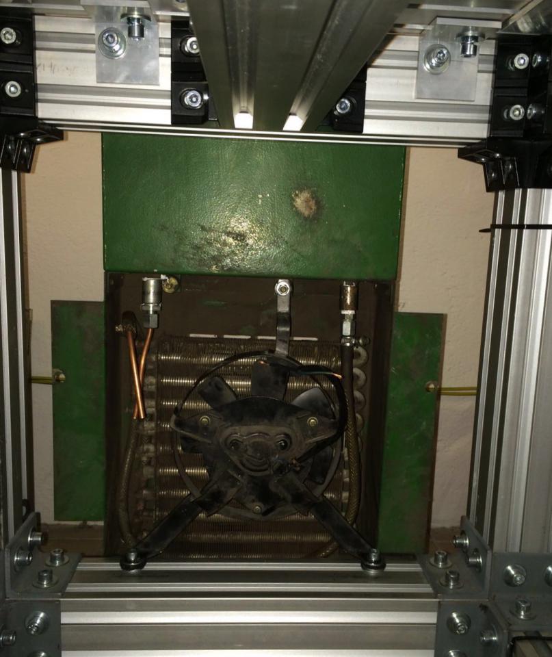

Установил расширительный бачек с радиатором.

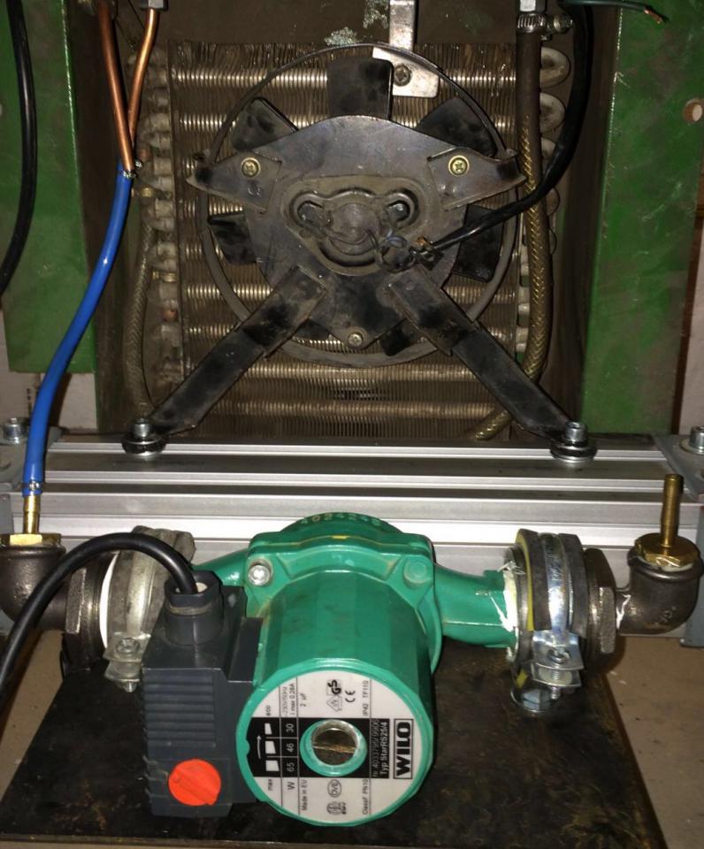

Ну ипомпу в догонку

Отправлено 15 Апрель 2016 - 22:30
Ни хрена себе насос!!!! Не вскипит вода из-за трения по стенкам трубочек?:)
Сообщение отредактировал lkbyysq: 15 Апрель 2016 - 22:31
#74 OFFLINE   yaso73
Отправлено 15 Апрель 2016 - 22:34
Прям перебор по Помпе-то...
#75 OFFLINE   Maik43007
Maik43007
  • 123 сообщений
  • Из:Stuttgart
Отправлено 15 Апрель 2016 - 22:38
Не мужики это чудо помпа с регулировкой тока воды. Скорость течения можно выставить меньше чем насос для аквариума проверенно. Просто эти ведра и бачки а еще насос в бочке не очень мне нравится))))
Бачёк с водой выше поднимать придётся.
На сколько помню, там на вход насоса должен столб воды давить.
И вентилятор такой сильно шумит.
Ставил с компьютерных бп несколько штук.

#78 OFFLINE   T-Rex
Отправлено 15 Апрель 2016 - 23:12
Бачок у него в самом верху системы (пузыри будут "самотеком" выходить), радиатор под бачком. Если насос на уровне нижней трубки радиатора разместить, то "все правильно сделал".
