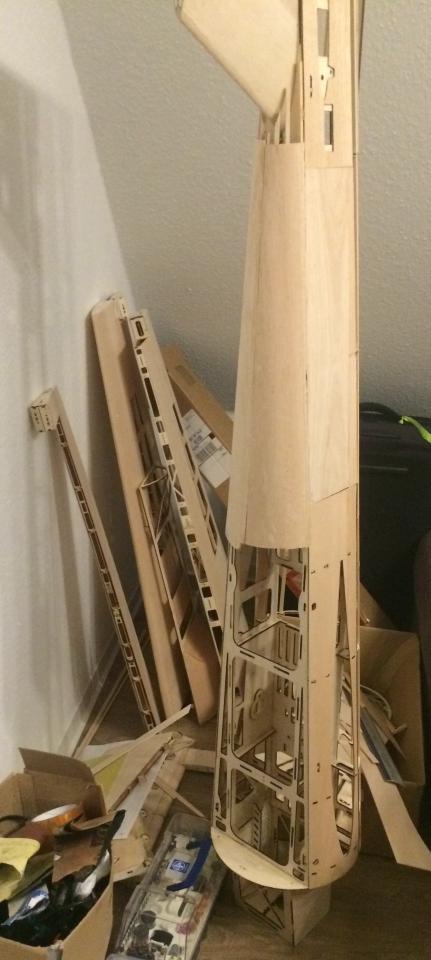

#24 OFFLINE   Lodochnik
Отправлено 13 Февраль 2016 - 01:39
В точкуууууууууу)))
Чёт как то слишком вертикально фюз стоит. Будто выкоса нет у моторамы...

Отправлено 13 Февраль 2016 - 02:08
Есть просто неведать)))

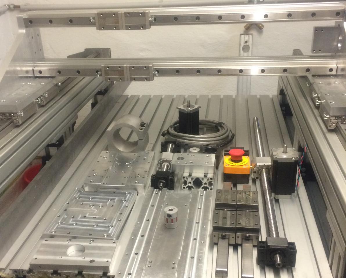

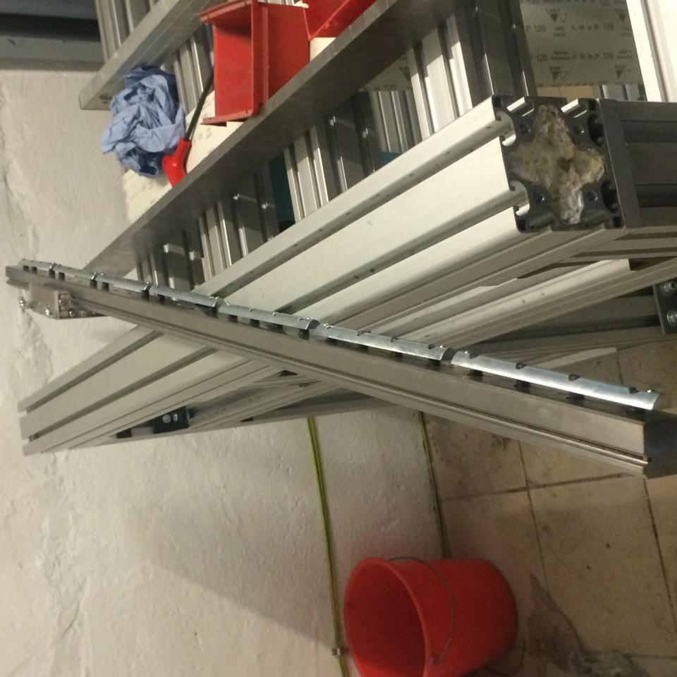

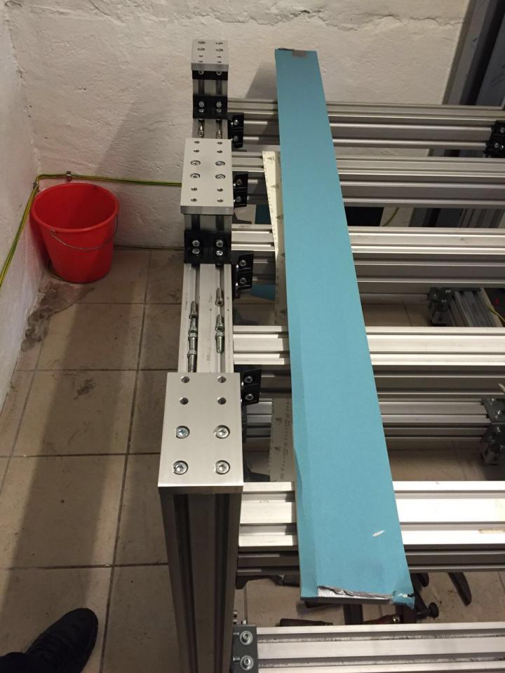

Всем привет))) Две оси Х и У отьюстировал. По Оси Х на длину 1200мм получилось 2 сотки по У в ноль. Заколебался шлифовать плащадки. Осталось собрать ось Ц после буду запускать сей чудо)))

Все для Ц оси

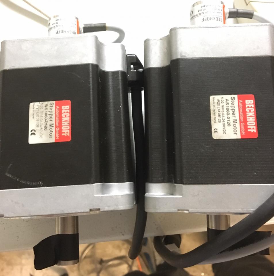

Управление нц студия на 3 оси но по У уменя 2 шд Нема 34. Вот я их запаралелил на один вход два доайвера.Один ШД работает без проблем а второй постоянно срывается(( весь мозг себе вынес: заземлил все это дело, поставил отдельный блок питания на каждый драйвер ну и так далее. Незнаю пробывать все переключать на мач((( . Руки отпускаются.
Есть план купить гебридные шаговики с энкодером может поможет. И да совсем непредставляю как эти два движка синхронизировать??
Может кто сталкивался и есть доводы?
#35 OFFLINE   3D-BiG
Отправлено 12 Апрель 2016 - 19:07
А не приходила светлая мысль , что проблема в драйвере или в подключении, или в механике накосячено по мелочам? Драйвера менять местами пробовали? Или с другой оси на место косячника поставить? Ну и провода все проверить...  А то сейчас вы выдали мысли не уровне: что-то левый стеклоподъемник НЕ работает, может рулевое управление поменять (сменить систему управления), или сразу двигатель у машины с форсированием новый помощнее поставить?!!!!
Попробуйте разделить котлеты и мух, ведь столько станков работают на такой системе управления с двумя двигателями на портале, да и один из двух двигателей работает корректно, а второй - косячит... Вот и разбирайтесь с этим, а не валите проблемы на то, что ни при чем...

Отправлено 12 Апрель 2016 - 21:37
Так именно что все попробывал подключал плату на мач все работает. Вчера взял у знакомого два Шд, фото ниже, работают заметней лутше такая же петрушка. Менял местами драйвера, сегодня попробую на другую ось запитать, может что получится. Механика двигается от руки, все ровно. ШВП выстовлял по часам + - 2 сотки,также проворачивал от руки клина ненаблюдается. Провода на ШД и Шпинделе экронированые правда длина 4 метра самый длиный сечение 0,75 кв. Грешу тоже на НС студию плату

Не надо грешить. Два драйвера в параллель потянет. Сомневаетесь - поставьте сдвоенные оптопары.
