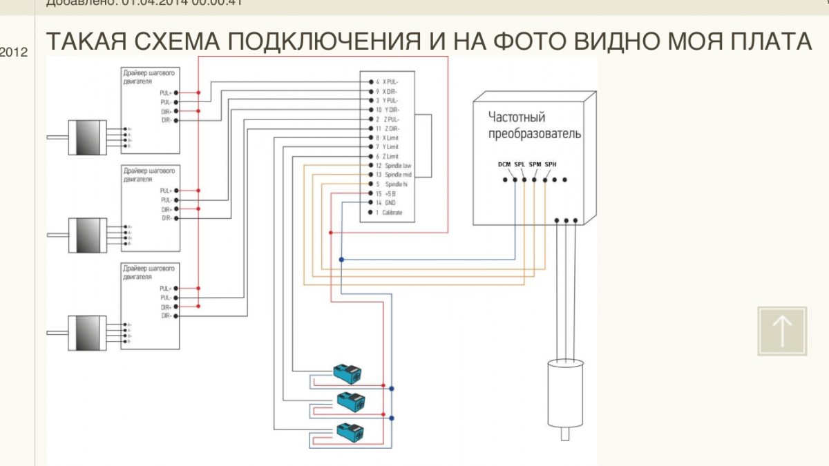

По Нц Студии есть вопросы. В принципе все настроил: импульсы, таблетку высоты инструмента, честотник но есть проблема с концевиками и е-стопами.
Концевики я купил новые NPN NC 4мм. Индикаторные диоды горят на приближение реагируют а в программе не как горит все красным, допустим если я включаю шпиндель то все загорается зелёным или выставляюсь ноль при прикосновении инструмента с таблеткой тоже загорается зелёным.
Ещё вопрос при ручном перемещении должны срабатывать концевики?
Ещё вопрос Не могу никак вкурить, как выставить нулевые координаты стола. Тоесть я подогнал в ручную три оси в предположительное положение дом и после задаю параметры координат рабочего стола. После перезапускаю программу. Я правильно мыслю?
Схема подключения ниже

А вашим датчикам дома хватает питания 5В? Обычно рабочий диапазон датчиков начинается с большего напряжения...  Датчики срабатывают и при ручном приближении и при этом выдается ошибка, и для того чтобы снять ее надо  или на выключенном станке согнать его с датчиков, или воспользоваться функцией блокировки датчиков: Dasable Mechanical Limit.
Для отправки поиска дома надо воспользоваться функцией: Move to Referense Point, и там или последовательно или все сразу оси отправить на поиск датчиков...

Так в этом проблема что навидет концевиков(( По питанию подключал через 12 в тоже самое. По табличке на датчике диапозон 6-36 в. Ещё пробывал в самом начале пропускать Е-Стоп через плату развязки на прямую между пинком 14 GND и пином 6 Z лимит все работало. А щас нет(( может в программе что???

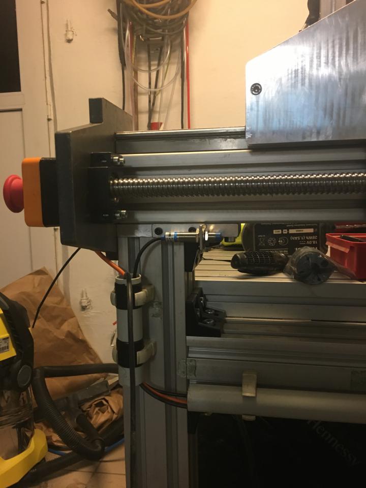

Отправлено 07 Октябрь 2016 - 23:03
Ещё глупый вопрос, если я подключу концевик плюс на 12 в а массу с платы чем это черевато? Или от блока питания брать плюс и минус, тогда не вижу смысла сигнала без массы.
Минус блока питания присоединяете на 14(GND), на который присоединены все синие провода с датчиков, а плюс блока питания подаем на все красные (коричневые) провода датчиков питания, которые НЕ присоединяем к 15(+5В)...

Датчик на 90 градусов поверните, чтобы подвижная масса мимо проходила, а не ударяла по датчику.

Вообще никакой реакции. Замерил тестором датчик при срабатывании масса проподает, тоесть сигнал прерывается, идёт. Повторюсь, открываю вкладку где прописаны все датчики и шпиндель, при вкл. Шпинделя или таблетки загораются зелёным а на коцевики вообще нереагируют(((

Сегодня сделаю фотки. Датчики китай, маркировка NPN NC.

Возьмите кусок провода, и вместо датчика поочередно коротните им на коммутационной плате клеммы лимитов X/Y/Z на клемму GND. Проследите за реакцией соответствующих "лампочек" в NCstudio. В сущности, NPN-датчик то же самое делает, сигнальную клемму на "массу" коротит.

маркировка NPN NC.
Ну да, масса должна именно прерываться.
А по умолчанию NcStudio настроено на NO - normal open. Для NC надо входы "переворачивать".
Если предположить, что сигнал датчиков не доходит до платы и входы "по умолчанию", то как раз на вкладке и будут датчики светить красным и не работать.
Если настроить NcStudio на датчики NC, то при обрыве провода на вкладке они будут зеленые.

С концевиками разобрался)))) Проблема была в программе и Е стопе. Получилось что NPN NC работает в разрыв а Е-Естоп наоборот. Ну и вопрос как мне это подружить, не успел сегодня попробовать, если разорвать питание среагирует при этом нц студия?
Если подключать с датчиками то кнопка работает если она нажата, а надо наоборот.
