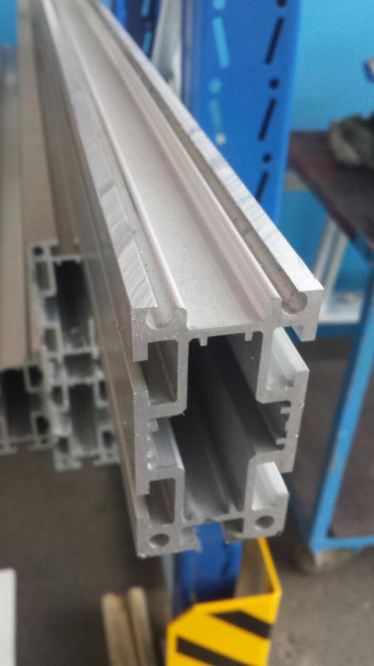

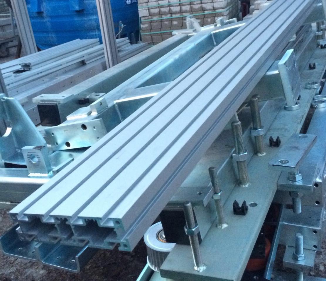

Yaso73 как и обещал вот профиль который подойдет на твой проект на Х

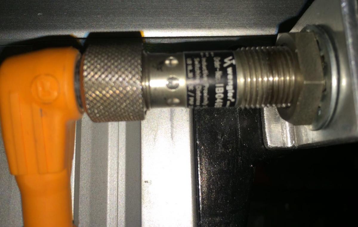

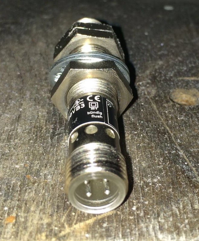

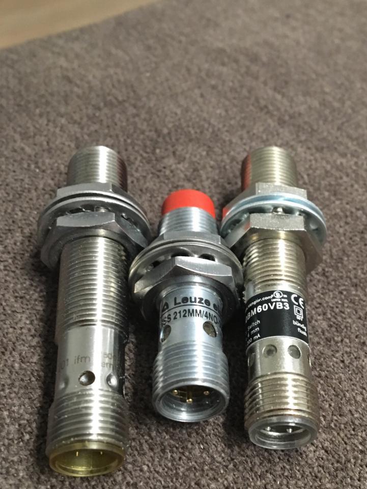

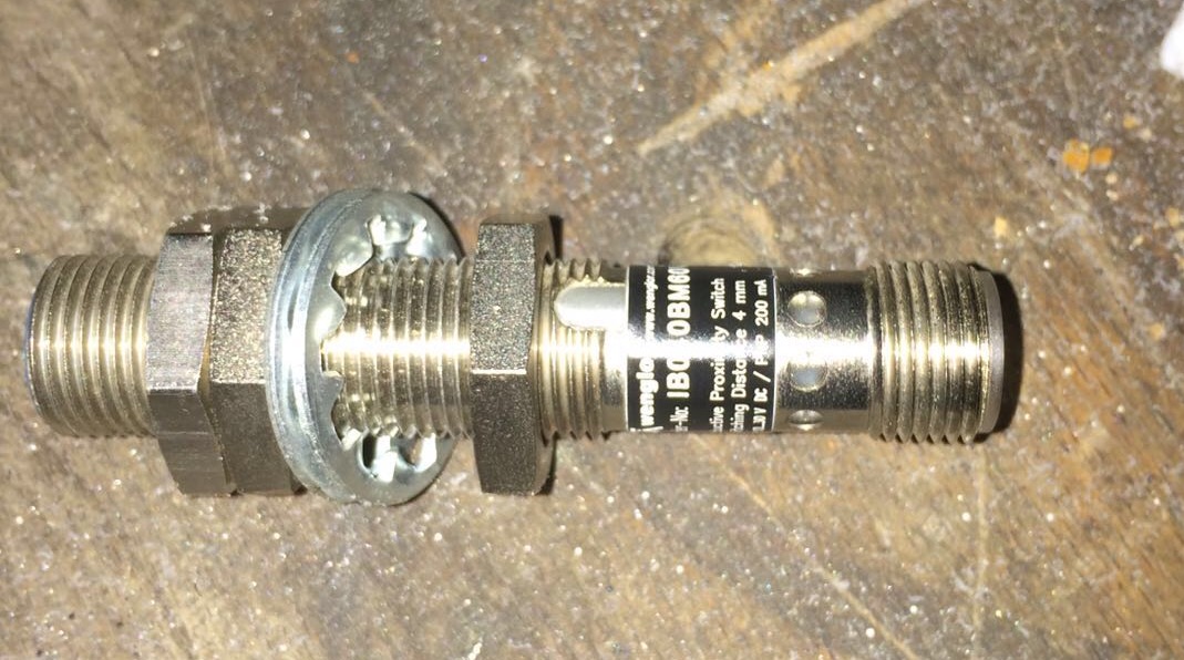

Надыбал такие концевики, до этого брал китайские но эти с отдельным штекером и индустриальные.
PNP перехода.
#84 OFFLINE   T-Rex
Отправлено 19 Апрель 2016 - 10:21
PNP перехода
Wenglor - солидная фирма, надежные датчики делает. Но имейте в виду, что вся азиатская (японская, корейская, китайская) станочная автоматика ориентирована на NPN-логику, и далеко не всегда допускает перекоммутацию входов под PNP.
PNP - это европейская "школа" конструирования электроавтоматики. Но вы же не на Синумерик или Хейденхайн в роли управляющей стойки ориентируетесь?
Практически - у всех производителей все дискретные датчики "общего применения" есть с любым возможным исполнением выхода (NPN или PNP, NC или NO).

Отправлено 19 Апрель 2016 - 15:22
Конкретно под Нц студию китай думайте не подойдет?
#86 OFFLINE   lkbyysq
Отправлено 19 Апрель 2016 - 16:07
Только с плясками под бубен. Энцехе входы на землю замыкать надо.
#87 OFFLINE   preps
Отправлено 19 Апрель 2016 - 16:11
http://www.samelectr...lyucheniya.html
#88 OFFLINE   T-Rex
Отправлено 19 Апрель 2016 - 17:19
Да, под нее тоже не подойдет. Придется либо ставить между датчиком и платой самодельные приблуды (на оптопарах, либо на транзисторных ключах) для преобразования из PNP в NPN, либо искать датчик с NPN-выходом.

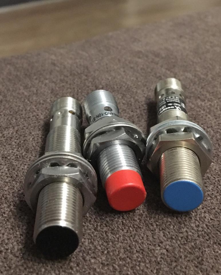

Отправлено 20 Апрель 2016 - 23:08
Сенсоры все перебрал, блинннн все pnp((( По оптронам готового решения ненашел, заказывать столько же ждать как и другие сенсоры. Может кто посоветует правильные по нцешку с алиэкспрес?

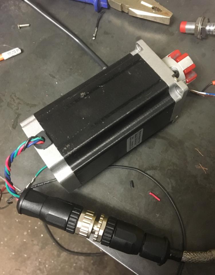

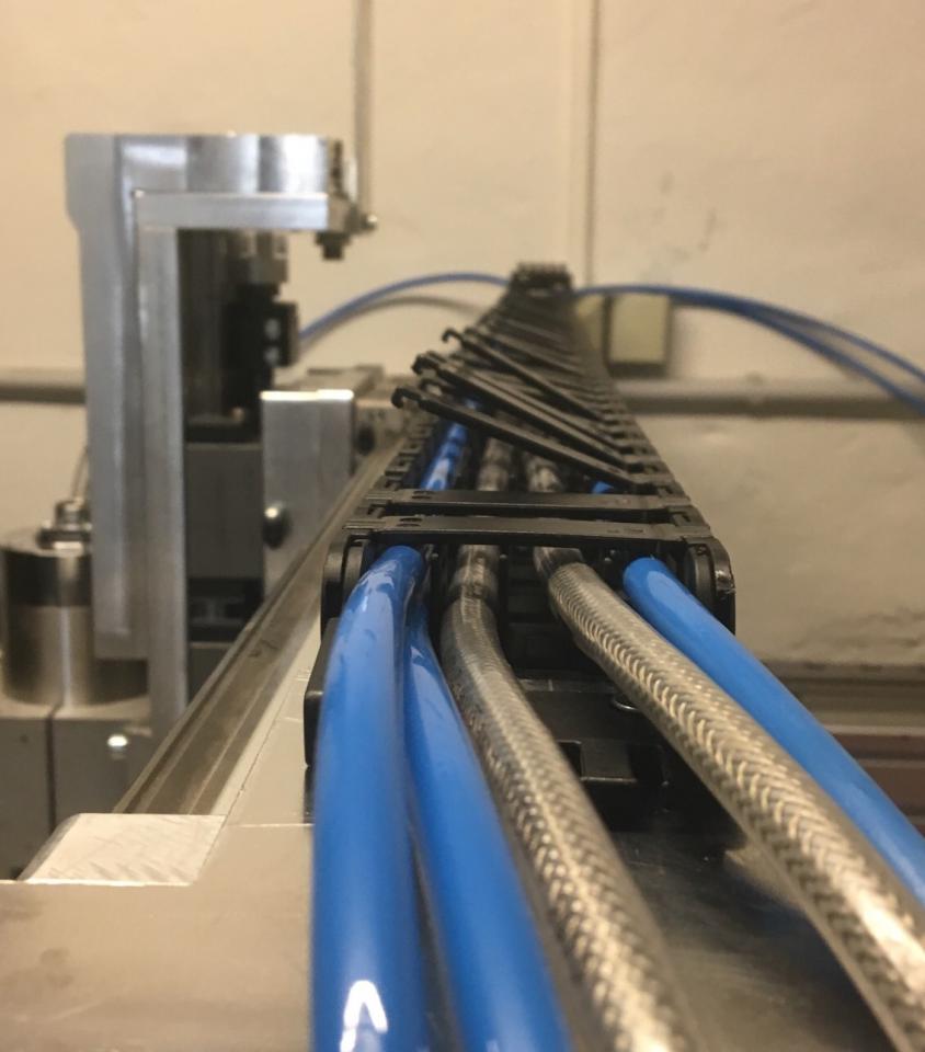

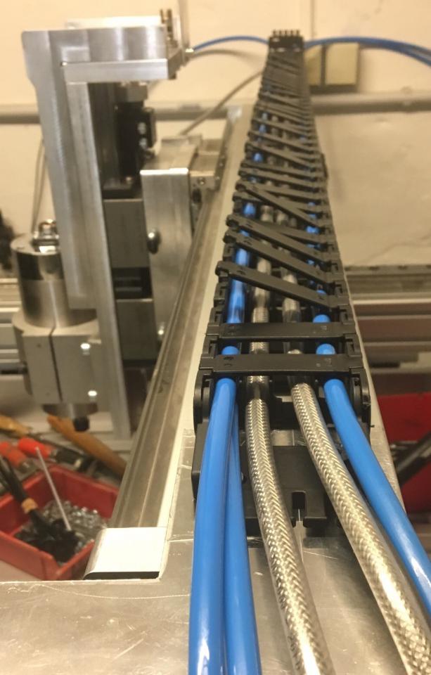

#96 OFFLINE   Maik43007
Maik43007
  • 123 сообщений
  • Из:Stuttgart
Отправлено 21 Апрель 2016 - 14:31
Спасибо))) если можно еще маркировку
