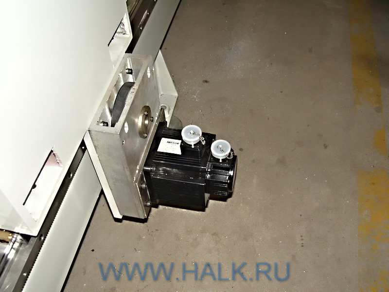

1500 с 86й и выше серии не отжать, 600-800 .. Не вижу разницы каким способом передать момент от двигателя .., если на шаговиках на рейках "бегает", нет проблем и для ШВП, не надо принимать равным обороты обоймы ШВП и вала двигателя, это можно отрегулировать передаточным соотношением ..., надо считать желаемое - скорость, момент, точность - все взаимосвязано.
Все таки ремни , насколько короче на столько и тоньше, почему Вас это не смущает?

Точность можно улучшить применив понижающий редуктор как на фото выше.
Если станок не требует супер точности, большой, то рейки по осям X,Y то что надо, для Z лучше поставить ШВП
