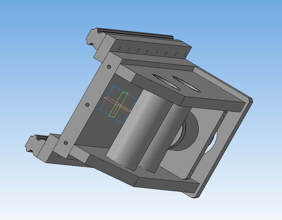

Ось Z мне совсем не нравится! На таком вылетел гнуться будет легко. И усилители в таком виде не дадут значимого улучшения, на мой взгляд. В софте гнули Z-ку?
По человечески считал только раму. Ось Z мне тоже не нравится, там проблема больше не в изгибании, а в скручивание. Более менее прилично выглядит только если толщина основной плиты 25 мм, ребра из 20, но масса почти 60 кг :( а в совокупности со второй плитой по Х и двумя шпинделями на Х падает почти 140 кг, что почти на 40 кг больше чем я рассчитывал.
Ну тогда надо выбирать - либо масса, либо жёсткость/прочность/точность  :D

При такой форме ребра практически бесполезны. Плита даже из 25-ки при вылете около 300мм будет самым слабым звеном всей конструкции. Думаю на десятку-другую легко рукой отожмется.
Да согласен я согласен :) В ночи осенило решение дающее отличную жесткость и значительно облегчающее ось х-z :) Надо было чуть чуть концепцию пересмотреть :)

Ось Z закончил со словами лучшее враг хорошего :) Черновая обработка, сварка, термообработка, чистовая обработка сопрягающихся поверхностей, может в цементацию суну если оказия случится. Недостаток для меня только один пока, лист у меня 40Х так как рассчитывал на болтовые соединения, а 40Х плохо варится (надо подогревать до 200 градусов и термичка потом замороченная), придется ось из 20Х делать.
