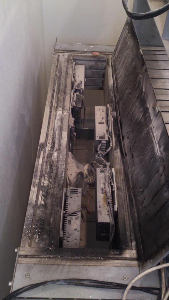

 По поводу отдельного блока управления - на любителя. Не вижу особой разницы у встроенного в станок и отдельно стоящего БУ. Если, конечно, это не станок по металлу да еще и с СОЖ - тут однозначно выносной БУ. Когда себе строил станок, всю электронику встроил в стол, разнес чувствительные к помехам элементы подальше друг от друга, а драйверы к моторам поставил. Работает без сбоев 4 года ( под управлением многими не любимым МАСН3 ).
Тоже встраивал в стол.
Что, в результате, привело к:
Теперь- только хардкор отдельный шкаф.

Сочувствую! Виновник был выявлен?

Разумеется.
Самонадеянность. Считал: раз электроника закрыта сверху стальным листом 3мм., то стружка туда не летит.
Стружка- да, не летела, а вот мельчайшая пыль оседала только в путь!

Разная: МДФ, бук, дуб, ПВХ, полистирол, магний, Д16Т, сталь... За 6 лет непрерывной работы много чего было.
И ведь всю электронику полностью не закроешь- охлаждение тоже нужно.
Теперь есть герметичный электрошкаф с фильтрами и принудительной вентиляцией.

Дело в мельчайшей пыли, она очень быстро вылетает из зоны действия стружкоотсоса и некоторое время летает, потом оседает где придётся.
Решение- герметичная кабина как у всех приличных обрабатывающих центров. Ну и защита всего важного от пыли.
Теперь я учёный, всё опасное в шкаф засунул.
