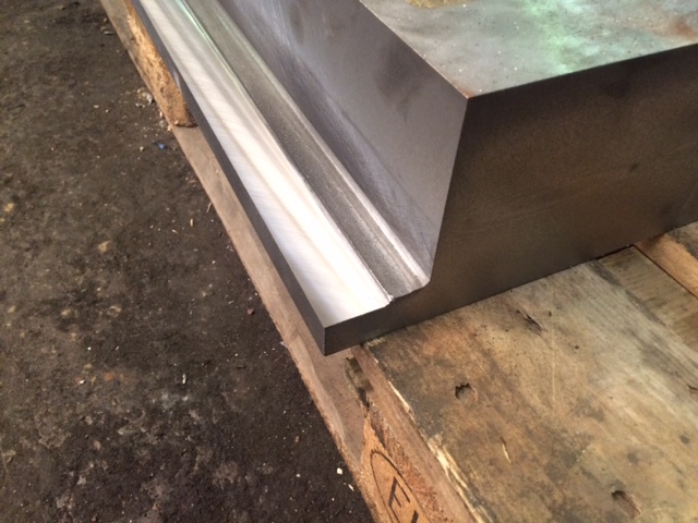

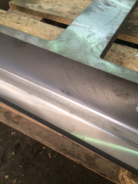

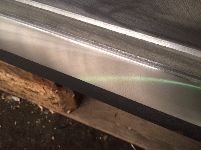

Блестят посадки под рельсы :)

Винтом очень легко обработать, шлифовщик включает магнит и деталь выгибает, обрабатывает ровно, выключает магнит, деталь выгибает взад.
Аналогично на фрезерном, прижимает прихватами и деформирует деталь.
Деформировать на несколько соток очень легко, крепить для обработки большие детали это непросто.
Еще точность самих станков надо проверять. Хотя бы линейку на стол и обкатать.
Вы вот свою блестящую станину хотя бы уровнем проконтролировали, что базы в одной плоскости находятся?
Или как обычно, блестит и ладно?
По фото не видно высоту буртика для рельса, такое ощущение что она меньше чем фаска на рельсе.

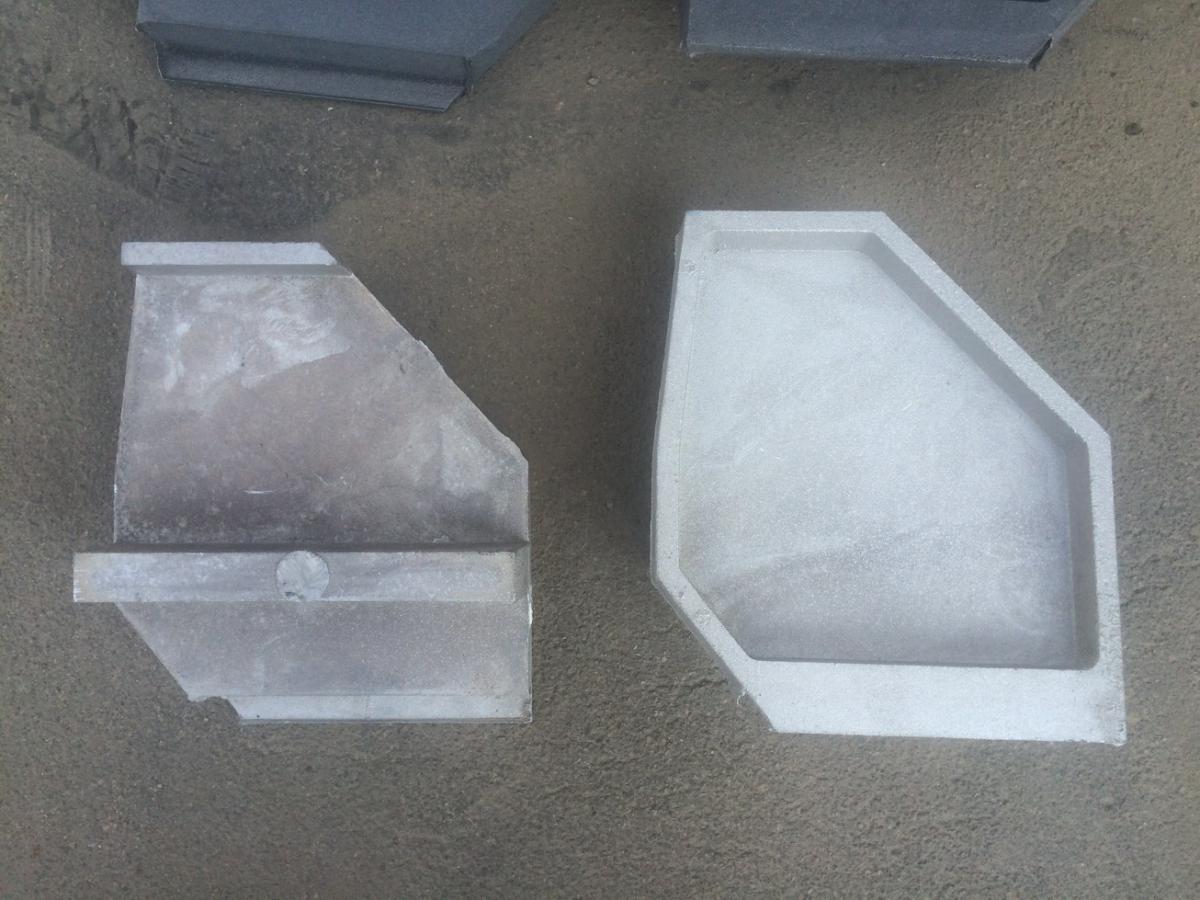

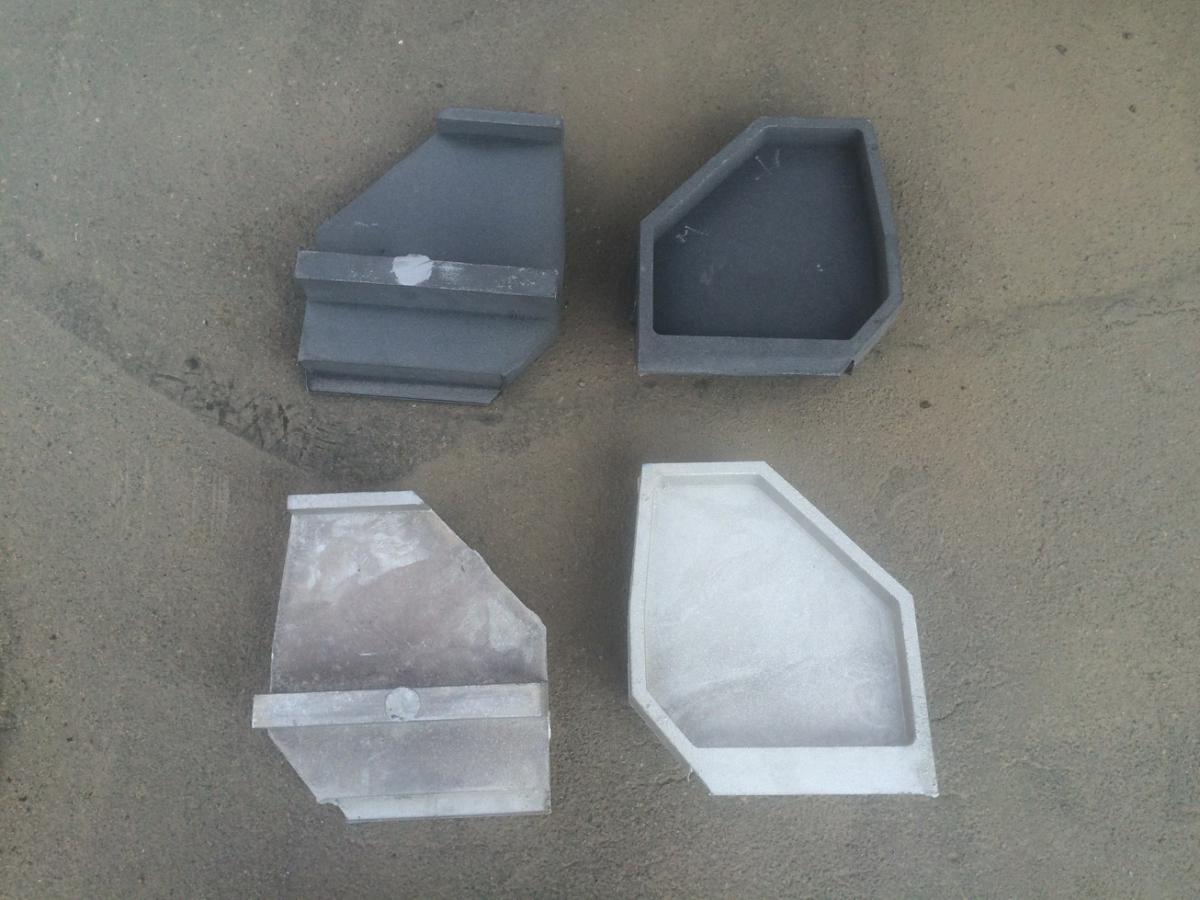

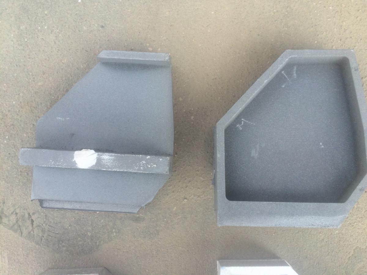

боковые стойки портала
серые - чугун (ZeldeR6090T, ZeldeR6090TY, ZeldeR0613T)
серебристые - алюминий (ZeldeR6090TL)
