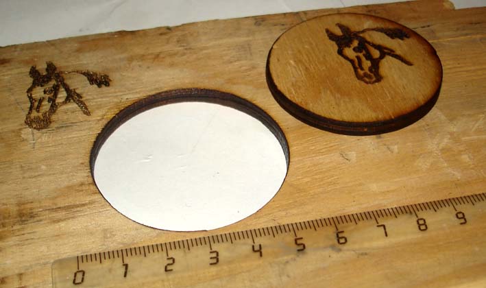

Отправлено 31 Октябрь 2008 - 19:56
Motion ControllerНу спасибо – теперь хотя бы знаю врага в лицо. Просто там, где начинаются скорости портов, программирование, мои познания заканчиваются, не успев начаться. Жаль, что не так уж много вариантов плат ввода-вывода. И в Китае что-то не нашел пока. MPC-03 дороговата, а больше и нет ничего. От Halk mini если и продадут – так она тоже не фонтан по характеристикам. Что бы еще подобрать?
А 75 000 импульсов/сек. спасут дело? Это ж выйдет 75КГц? Если спасет, то и ncPod сойдет.
Сегодня попробовал гравировку посложнее (не стал фотографировать результат) и проблемы частоты вылезли во всей красе. Там где сложный рельеф пошли тормоза. Мало того, что скорость отработки увеличивается, так еще и вибрация идет и соответственно, глубина там где скорость меньше - больше.
Сопутствующий вопрос: а что же делать, если на минимальной мощности (8 Вт) получается глубоковато. Увеличивать скорость?
Вот пример файла с моим постпроцессором. Режет квадрат 100х50 глубиной 1мм в центре координат.
Кстати, линза все-таки 50мм FL. Если ставить дюйм, то хрень вообще (хотя глазом на 2 дюймах ничего не видно – расплывается). Зря только оправку заказывал. Ну да ладно.

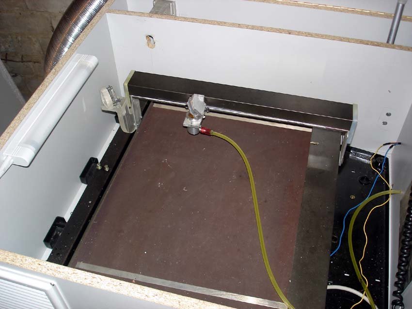

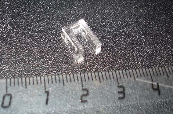

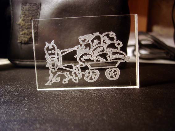

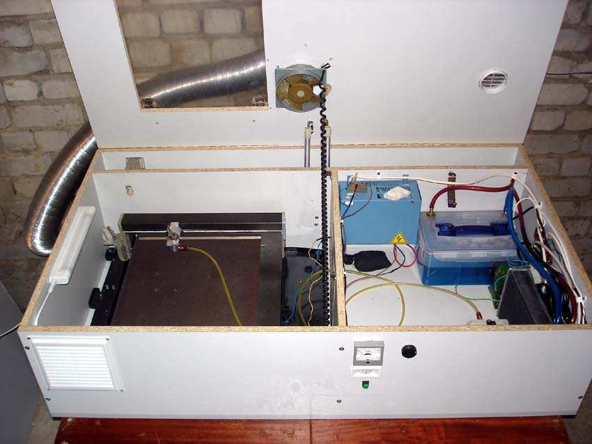

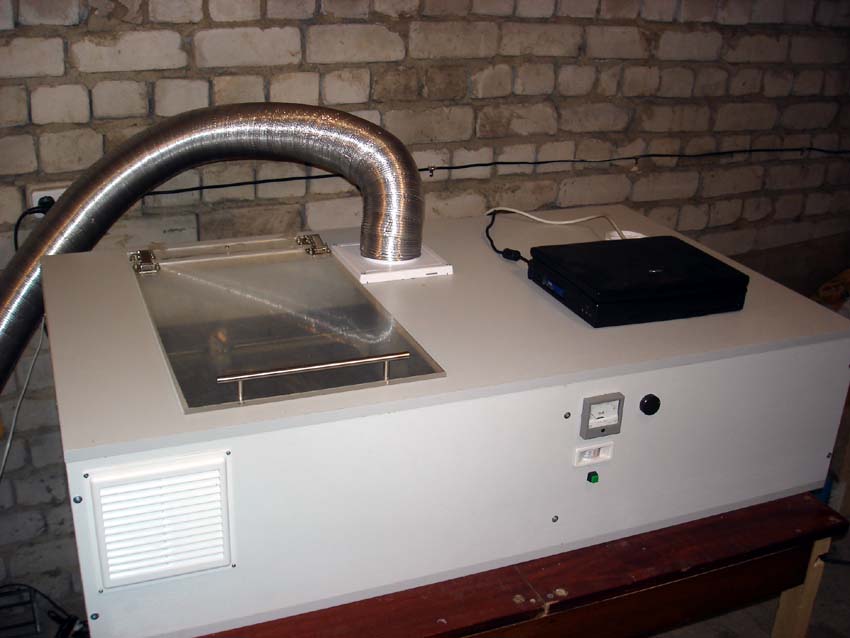

Отправлено 02 Ноябрь 2008 - 01:03
Ну что же, пора подвести промежуточный итог темы. Понятно, что доделывать и доводить устройство можно неопределенное время, но концептуально, наверное, можно подвести итог. Итак, затея оказалась вполне осуществимой. Устройство режет материалы, не очень быстро и правильно (без доп. устройств) гравирует различные материалы. Выкладываю фото для наглядности. Собственно, так все и выглядит. Если есть вопросы по конструкции - пишите..
Сообщение отредактировал Александр_: 02 Ноябрь 2008 - 01:04

Александр_, реально достойный момент для подведения такого итога.
Поздравляю!!!
Проделана серьезная работа - получен реальный результат. Станок получился - проработана электроника для резки - но есть куда стремиться вперед - решать ограничения этой системы управления...

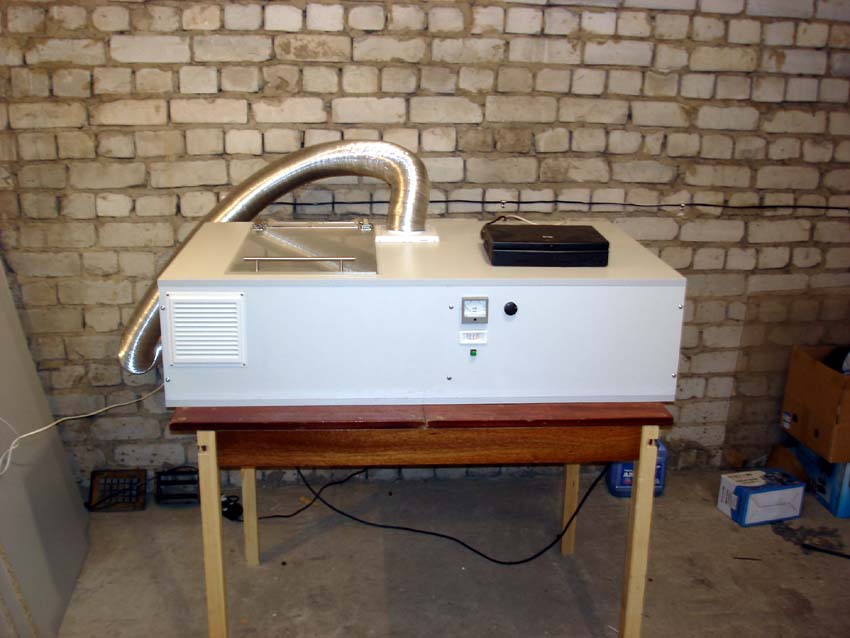

Отправлено 02 Ноябрь 2008 - 22:19
ну вот как-то так :rolleyes:
