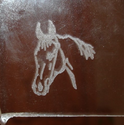

Отправлено 30 Октябрь 2008 - 19:55
Ну да, городить тут потроха от принтера это для меня сложновато будет. Собственно, на фото пример сегодняшних проб гравировки. Конь 30х30мм, шаг 0,1 время отработки 3,5мин. При скорости 1800мм/мин. Держим в голове то, что скорее всего все не в фокусе было. Думаю, на этом грубую настройку механики и оптики можно считать оконченной и сфокусироваться на программных вопросах. Пришел запрос из Китая про MPC -03. Китайцы в принципе готовы продать. Стоит он $530 плюс пересылка DHL $148. Высылать простой почтой не хотят, так что на пересылке сэкономить не выйдет + попадаю на растаможку. Короче, под 25000р. Не то, чтобы это заоблачная для меня сумма, просто я столько потратил на трубу+оптика+БП, а тут одна плата. Так что скорее нет чем да.
Есть еще сайт www.solustan.com Что думаете? Предлагают какой-то драйвер для лазера (без физической платы) от которого все хорошо.
Как доказал сегодняшний опыт, можно все делать и без этой платы. Попутно определились 2 проблемы. Не прошу решить их за меня – может кто что посоветует. Хотя бы укажет их причину – дальше додумаю.
1. Неравномерность перемещений. В идеале должно при гравировке двигаться с постоянной скоростью и с большой частотой как бы независимо пульсировать лазер. В итоге же, на тот код, которым управляется лазер (M5 или z dir) программа как бы все равно спотыкается на отработку и получается такое прерывистое движение. В чем собственно причина? Скорость порта? Ну скажем, поставлю ncPod, подниму в несколько раз частоту. Будет у меня USB-интерфейс и что? Не получатся ли те же спотыкания, только с большей частотой?
2. Постпроцессор. В принципе, сегодня пробовал – для моих целей все нормально и бехз спецсофта выходит. И АртКамом отлично сгенерил по картинке код для лазера. И прогу BmpToCnc использовал – еще быстрее. Вопрос в том, как потом чтобы не руками переиначить код. Надо, короче, все команды типа Z0.0 заменить на M5, а Z-0,1 заменить на М3. Я не программист и не знаю откуда ноги тут растут. Может, тот же макрос какой-нить писнуть. Или программку какую-то. Котроая, скажем, сама запускала BmpToCnc, генерила код, брала его из файла, заменяля систаксис и записывала обратно.

#159 OFFLINE   3D-BiG
Отправлено 31 Октябрь 2008 - 03:28
А не может быть такого, что TurboCNC, обрабатывая кадры G-кода, полностью останавливает движение без попытки оставить максимально возможную скорость движения без потери шага при изменении движения по координатам? Может из-за этого тормоза?
Сообщение отредактировал 3D-BiG: 31 Октябрь 2008 - 03:30
#160 OFFLINE   Александр_
Александр_
  • 495 сообщений
  • Город:Воронеж
Отправлено 31 Октябрь 2008 - 10:31
да вполне вероятно, что и так. а что бы сделать?
