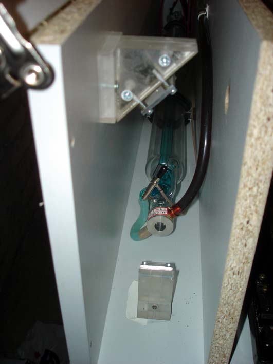

Вот чем мне нравится это форум: не успел задать вопрос про датчик потока воды, как в предпоследнем посте про это упомянули, а в последнем ответили. В самом деле, не хочется ставить все предприятие в зависимость от помпы за 180р. Есть готовые покупные варианты чтобы не городить самому?
Можно, конечно, замутить что-то вроде того, как на выхлопной трубе трактора - газуешь, труба открывается. так же, только с водой. но готовое проще. не хотелось бы врезаться в готовую систему - так ведь можно поставить датчик в том месте, где вода вытекает обратно в бак, правда?

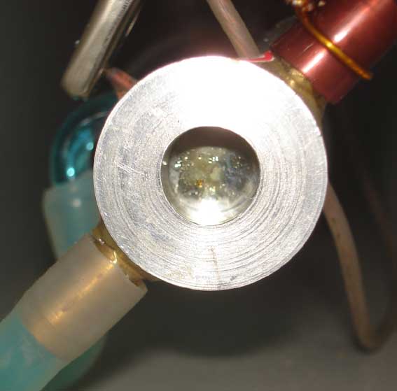

касаемо кляксы - видимо, причина в том, что было грязное выходное отверстие (см. фото). я, признаться, не знал, что там тоже какая-то линза, а не просто дырка. как-то не возникало желания смотреть туда глазом - мало ли что проскочит... слава богу, вроде удалось оттереть весь нагар спиртом. пятно стало сразу хорошее.
сегодня настройка оптики пошла бодрее. все-таки в этом деле нужна сноровка.

Готовые есть у нас на складе в САНе, в принципе их и заказать можно (цены не знаю - но могу поинтересоваться), но по сути они то - что я описал ( и вы дополнили, сравнив его с трубой трактора, только с магнитиком и герконом).... Думаю, что у Вас в городе подобные можно купить, т.к. из используют во многих системах автоматики....
По протирке линз и зеркал - мы рекомендуем это делать этиловым эфиром (он даже в комплекте с лазером идет) и есть специальные безворсовые салфетки для протирки оптики ( можно и нужно спросить в фотомагазинах и то и другое)....

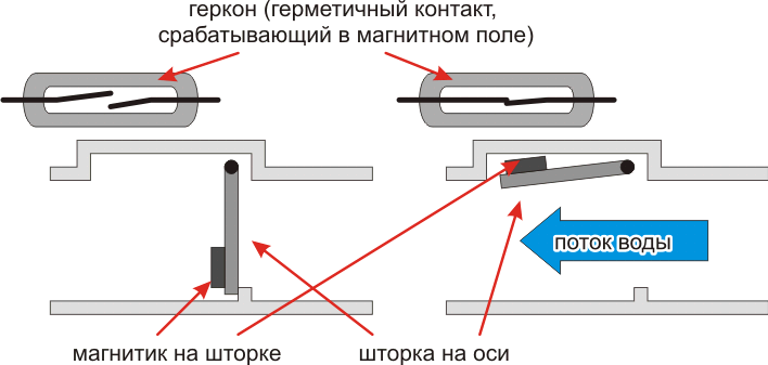

Контакт разрываться будет не в жидкости:
в жидкости шторка с магнитом - когда идет поток - шторка приоткрывается и подносит магнит к геркону, который снаружи - а он и замыкает цепь защиты (на рисунке не указана пружинка, задающая усилие прижатия шторки, а соответственно задающая порог срабатывания)....
По частоте протирки оптики - по мере необходимости, но не реже раза в неделю - здесь энергии не те, что-бы тереть каждый день ( считаем, что техника работает не в пропыленном помещении и с вытяжкой)....

спасибо за рисунок! так понятнее, чем на том, который нашел в сети. такую штучку в принципе, можно и самому заморочиться сделать. мне она нравится тем, что ее проще внедрить в готовую сеть. вариант с "тракторной трубой" проще в изготовлении (2 скрепки, пружинка, кусочек жести), но у меня там уже запитано все водой и даже крышку бачка просто снять проблема, а все разбирать не хочется. герконы в радиотоварах продаются?

Конечно, цена - мизер... Раньше в клавиатурах от советских консолей были, иногда в телефоны ставят (у которых кнопки отбоя нет), в старых датчиках охранки на стеклах были (белые коробочки, срабатывающие на вибрацию).... Кстати в этих-же устройствах и магниты для них есть...
Кстати: схема датчика приведенная вами двунаправленная (безразлично направление потока), а схема моя - однонаправленная - на китайских станках используется именно однонаправленная, поэтому, когда перепутывают подключение шлангов - станки не работают :rolleyes: .... Автоматика, вот!....
Кстати №2: на одном китайском лазере видел мембранный датчик давления, который применялся для этих-же целей - он подключался сразу после помпы и срабатывал, когда помпа давала давление , но такой вариант не оптимальный, т.к. помпа может давать давление, а прокачки может не быть...

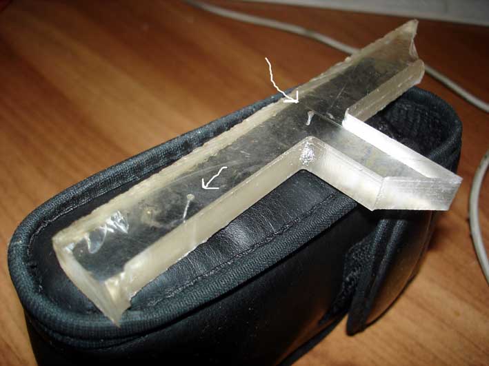

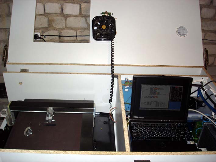

Ну что же, сегодня состоялось историческое событие: запуск. Наконец-то, после нескольких дней утомительного стреляния по бумажкам, я дотянул луч до стола. На фото видно, как на 2/3 мощности луч пробил 10мм оргстекло. Естественно, все находилось не в фокусе, конечно, механику и оптику еще нужно юстировать, но главное: ОНО РАБОТАЕТ!

#110 OFFLINE   3D-BiG

осталась настройка и доделки. вырезал кружок на акриле. кривовато, но ровнее, чем ожидал. пока луча не было нечем было проверить механику. хорошо, что в плоттере хорошо сделана настройка - все регулируется. ну и оптику точно выставить нужно. а там можно уже будет и порезать что-нить.

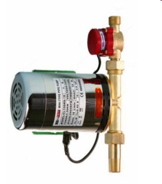

Купил я месяца с полтора назад прекрасный повысительный насос за 1400руб. Так вот, он идет сразу с датчиком протока (1 в 1, что стоят в HALKах, в Сановских машинах). По своей сути - это такой же циркуляционный насос, только меньших размеров (который ставят в системах отопления), чем основной, причем даже имеет автоматику: может работать или постоянно, или включаться при наличие протока жидкости. Работает - для наших условий идеально с очень хорошим гарантированным расходом. Стоит - сами видите (в начале года менеджеры САНа предлагали одному моему коллеге новый датчик протока по цене 1200руб!!!).
Я к чему все это? Да к тому, что фонтанчики, которыми комплектуют чиновские лазеры уж больно дохленькие, и вода, пройдя даже одну пару штуцеров, например одного из зеркал, сильно теряет в давлении. Я был свидетелем, что не на одной машине даже этот датчик работал практически на пределе.

Сегодня сфоткаю насосик и выложу. Очень элегантная штучка! Признаюсь, купил его из-за двух вещей: элегантного вида и цены (1400). А когда попробовал его еще и в деле, - сказал АХ!

О! Нашел в нете! Чего-то фотик у меня не заработал.
Купил с таким названием http://www.industrie.../nasos_gh_2.php ,
а по цене как здесь http://www.viropt.ru...ue/info/o03528/

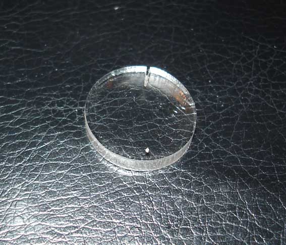

Выхлдные и трудоемкий заказ на мех. гравировку сгрызли несколько дней. Продолжаю дальше. После окончательной сборки корпуса пришлось заново выставлять зеркала.
Сегодня состояласть наконец-то ПЕРВАЯ резка!!! См. фото. Акрил 4мм. Диаметр круга 20мм

Браво!
Все-таки это TurboCNC или еще что-то? Как готовили исходный файл, и что это за заходная часть в верхней части круга?
