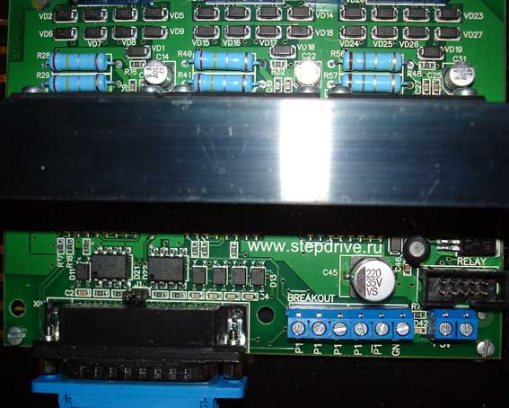

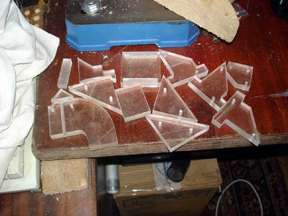

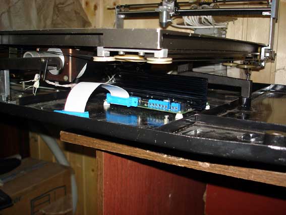

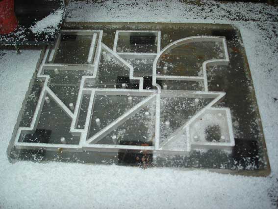

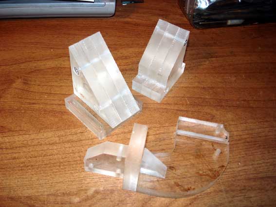

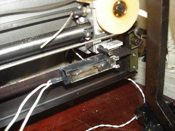

Вот, собственно, контроллер и встал на свое место.
Пришлось доделать еще два концевика, т.к по умолчанию на каждую ось было только по одному.
Ничего – встали как родные. После вчерашнего непродолжительного мозгового штурма были придуманы и отфрезерованы детали креплений для 3 зеркал. Сами зеркала будут крепиться непосредственно к дюралевым пластинам, а все остальное для экономии времени и денег - акрил.

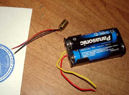

Отправлено 22 Сентябрь 2008 - 14:09
Вот такую игрушку купил сегодня. Думаю использовать для грубой настройки опртики. Бумажки хороши, когда ловятся миллиметры, а не сантиметры как у меня - нужно сначала вообще определить места для держателей зеркал. Сделаю втулку-держатель диода и всуну в выходное отверстие лазера. получится почти полное совмещение.

Отправлено 25 Сентябрь 2008 - 23:32
Ждать оправок под красный лазер не надо - бери кусок бросового оргстекла - след импульса СО2 -на нем хорошо видно, а на зеркало через него не коптится - и пуляя по нему отстраиваем...
