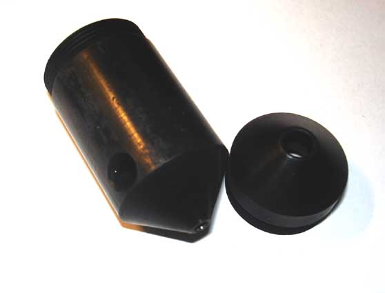

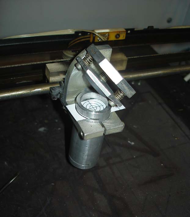

Немного продолжу тему.
Несмотря на все усилия ни на одном из форумов я так и не смог добиться ответа на вопрос как
выставлять перепендикулярность луча столу. Как все мы помним из курса геометрии для задания прямой,
то есть нашего луча нужно две точки. Собственно мы их и имеем при настройке XY. Догадаться как настроить перпендикулярность по одной
точке мне мое образование (хоть и математическое) не позволило. Единственный вариант - исследование пути луча в толстом материале
и выставление на глаз, но как-то меня это смущает. К тому же при грубой настройке надо как-то в это сопло попасть,
а вслепую это затруднительно. В связи с этим была придумана специальная оправка для прицеливания.
Конструкция видна на фото и, думаю, вопросов не вызывает. Сегодня опробовал - впечатления замечательные.
Идея оправки не праздная - она навеяна недавней технологической катастрофой. Отчасти по недосмотру, а большей части по вышеописанным причинам оптический тракт был настроен
не идеально. В принципе, это устраивало, хотя в крайних точках луч цеплялся за сопло, да и рез был далек от перпендикуляра.
Несколько недель назад при резке крупной детали из фанеры после получаса работы на полной мощности раздался звон, набатом прозвучавший в ушах.
В какой-то момент луч вылез-таки к краю зеркала, оплавил его, нагрел держатель, и капец. В итоге 2 разбитых зеркала, одно чуть приплавлено с краю, линза подкоптилась,
уплотнитель крышки погорел. Такие дела...
P.S. Небольшой темный след на линзе скажется на работе? Спиртом не оттирается.

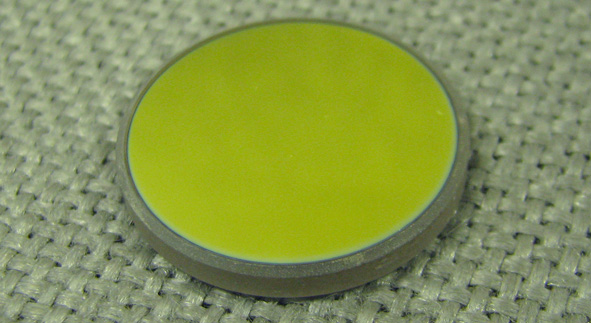

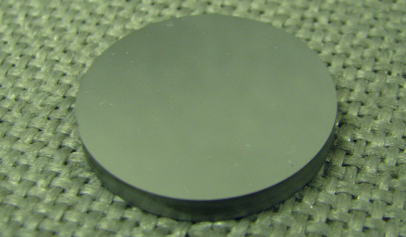

Вполне может сказаться - в нем будет выделяться мощность, а соответственно и линза будет греться... Кстати за что я люблю молибденовые зеркала - это за то что они цельнометаллические ...
Хотя у золотых потери чуть меньше...
привожу фотку кварцевого золоченого и молибденового...
P.S. вполне возможно линза прокоптилась сверху, если вытяжка была недостаточной...

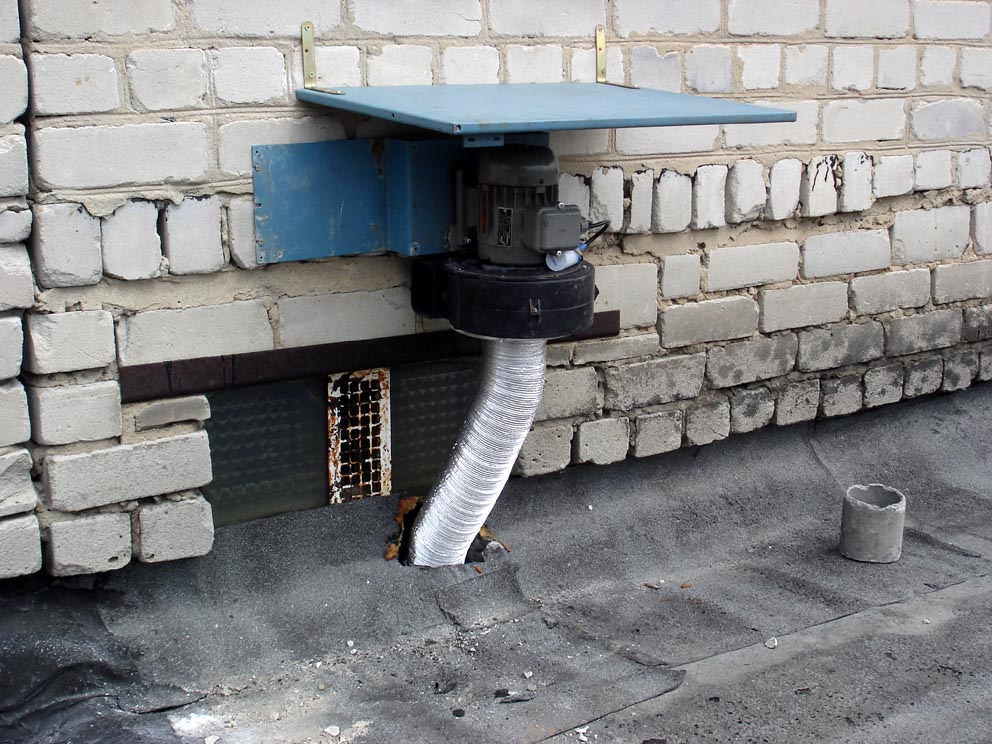

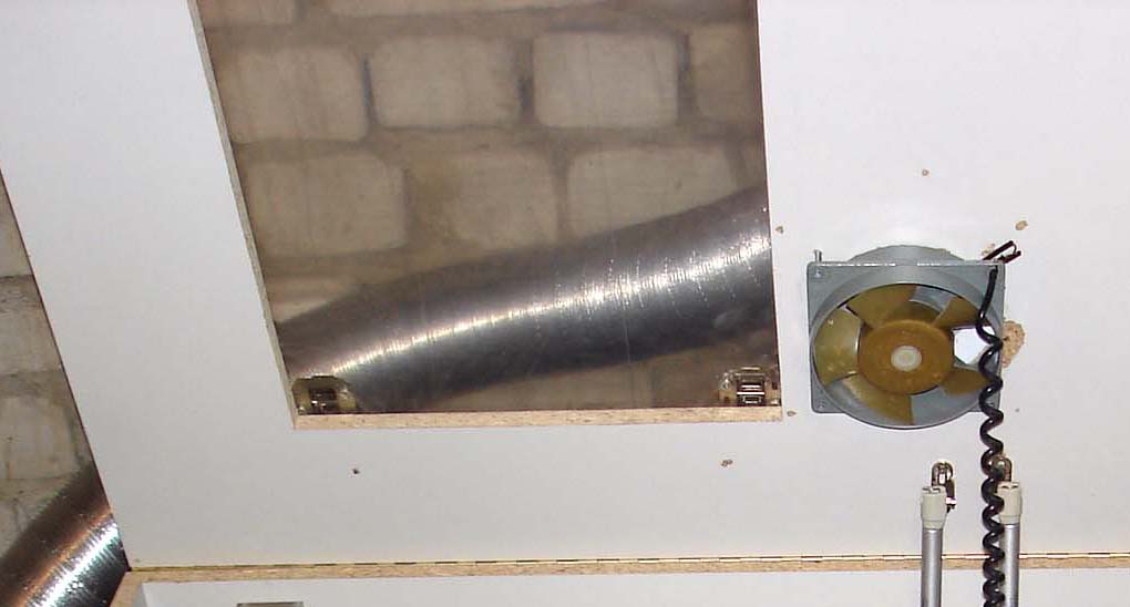

Наконец-то обзавелся приличной вытяжкой. Как показала практика для гофры d100 простой вентилятор на входе (см. фото) хоть и дует, но совсем не справляется. Лёгкие не казённые, так что надо было что-то делать. Туннельные вентиляторы недешевы, да и не нравятся - делать так уж хорошо. С маленькими "улитками" вообще-то проблема. Искал и на рынке и в сети - нету. То есть одна на рынке есть (отличная военная металлическая улитка, но отдавать за нее 3000р. мне не позволяла интеллигентность), месяц раз в неделю ходил - не дешевеет, зараза. В итоге нарыл альтернативу в 2 раза дешевле. Это было что-то типа фильтра (внутри заплесневелые бумажные фильтры). После творческой модернизации она приобрела искомый вид. Были высверлены вусмерть заржавевшие винты креплений, переделано включение с 380В на 220, на лазере вырезана из 5мм оргстекла крышка и из покупной вент. решетки на 100 тем же лазером вырезано крепление. Движок 180Вт. Сколько кубов не знаю, но по ощущениям - то, что нужно. И главное, в отличие от обычного вентилятора - она давит воздух, а не просто гоняет.
Попутно есть вопрос. У меня стреляет током емкость с тосолом (охлаждающий контур). От чего это может быть и чем чревато? Емкость (ал. бидон от молока 40л) стоит рядом с лазером на деревянной табуретке. От нее в лазер идут 2 силиконовые трубки. Внутри барахтается помпа. От бидона хорошо стреляет. На днях стал конкретно глючить контроллер DSP. Гравирует нормально, но на экране то иероглифы, то муть какая-то, то таймер сбрасывается, то писк окончания задания без перерыва долгое время. Смотрю - крыжка бидона коснулась холодильника, и там горит искра. Закрыл крышку - глюки прошли. Принимая во внимание, что вопросы заземления лазера крайне важны для стабильной работы интересуюсь что бы мне сделать. Может, помпа пробивает? но тогда бы она не работала, наверное. Может, по охлаждающей жидкости заряд проползает?

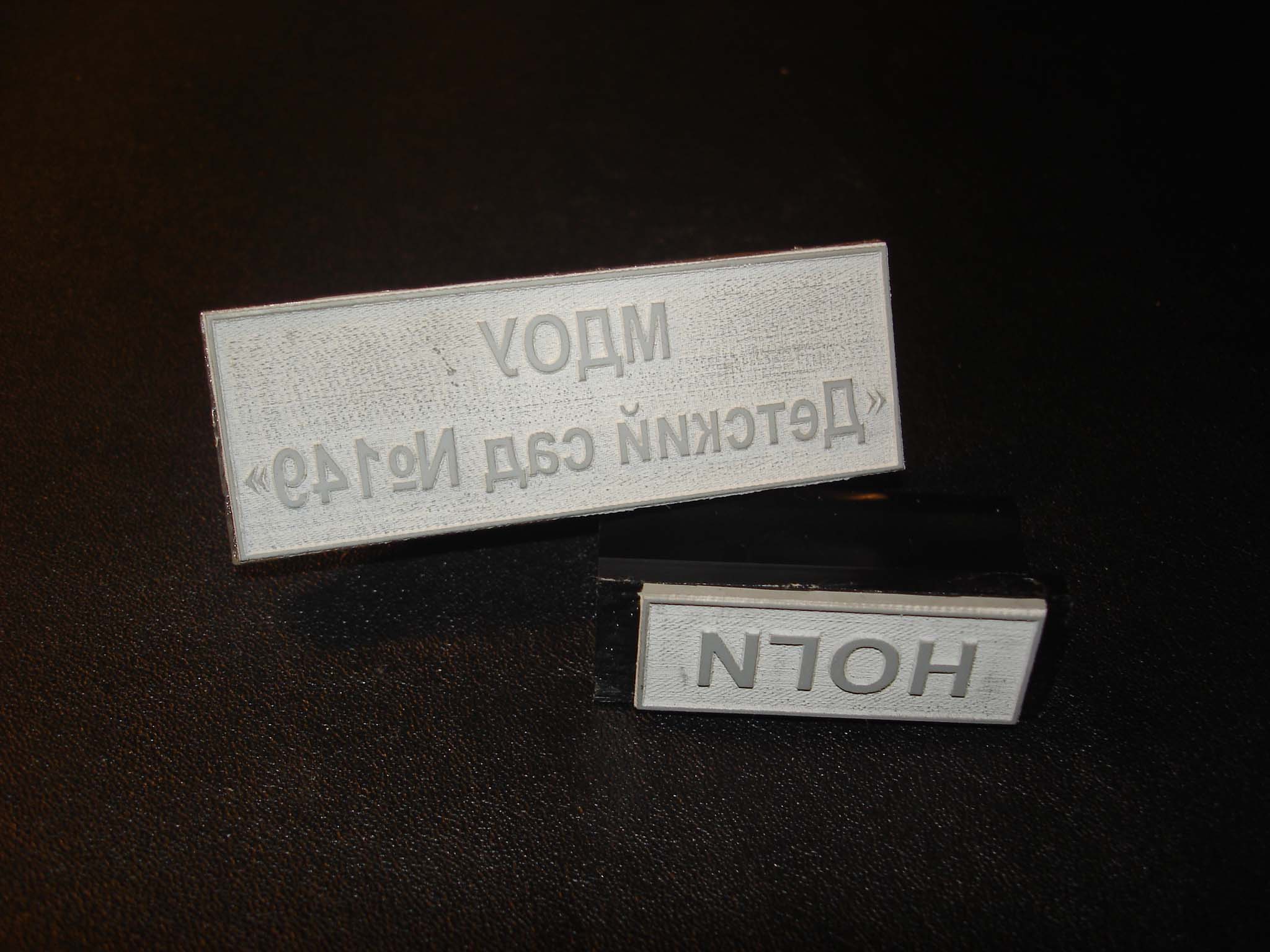

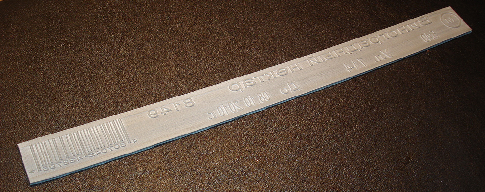

Вопрос пробивания с емкости остается открыт - наверное, буду помпу менять на http://www.perfekto..../1261/item/1376
Вот, если кому интересно, что получается на резине. До гербовых печатей, конечно, далеко, но я и не ставил такой цели - сложные печати я отлично из полимера делаю. Идея в том, чтобы окучить заказчиков, которым нужны штампы под спиртовые чернила, эмали (на ткань, коробки, детали). Качество на мой взгляд вполне нормальное.
еще фотка

На фотографии двумя постами выше переходник на вытяжку вырезан из 5мм акрила и точность вполне приемлемая - крепежные отверстия попали без проблем и покупная труба 100мм вошла как надо.

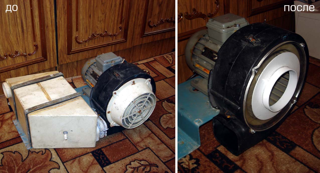

Наконец-то дошли руки приделать вытяжку. Разница, мягко говоря, заметная. Видимо, именно так должна выглядеть "правильная"
вытяжка. Улитку решил вынести на улицу, так как:
1. Меньше шума
2. В помещении нет участка высокого давления, а следовательно, меньше вероятность подванивания.
Плюс ко всему наконец-то собрал чиллер.
1. Меньше шума
#360
OFFLINE
Отправлено 22 Апрель 2010 - 16:19
Сегодня дотянул гофру до гравера. Сосет отлично. Читал про тест - приложить лист бумаги к решетке на станке и проверить - держит ли. Тут не то что бумагу - лист резины для гравировки присасывает. Специально попробовал погравировать самый вонючий пластик - запаха не почувствовал. Даже и не знаю, оставить ли на входе в гофру первый вентилятор (он как раз в хозяйстве нужен) или снять - улитка справится и без него
