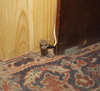

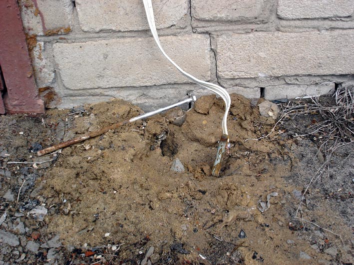

Отступая немного назад нужно сказать, что опять проявилась проблема с внезапными сбоями во время работы гравера. Фактически, в самый неподходящий момент выполняется команда E-stop. Это было уже давно, но потом само собой прошло. Всевозможные варианты устранения неполадок выявили некоторую зависимость сбоев от поливания шкворня заземления водой. Консультации у специалистов в лице ув. 3D-Big’а и Константина Саластея (фирма Халк) подтвердили догадку. По видимому, пока был снег и земля промерзла, хватало и маленького прутка (на фото лежит ржавый). А тут снег сошел, земля подсохла и все. Поначалу я удлинил шкворень (на фото), но потом решил если уж делать, то надежно. Поэтому спустил медный провод заземления в подвальное помещение, где забита в землю метровая арматура. Думаю, под непроветриваемым полом вряд ли что-то пересохнет. Пробная гравировка прошла нормально. Практика покажет как пойдет дальше. Собственно, пишу для прояснения вопроса заземления лазерных машин.
P.S. Вот если б кто-то еще прояснил откуда это напряжение на заземлении берется :-)
Пока делал искры от шкворня до провода сантиметра на два бьют. (правда, не от лазера – там маленькие, а от мех. гравера – белый провод на фото. Повесил обе машины на одну землю). Ну и как водится, тряхнуло пока все подсоединял от души.
Фотки не цепляются - наверное, лимит вышел.

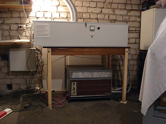

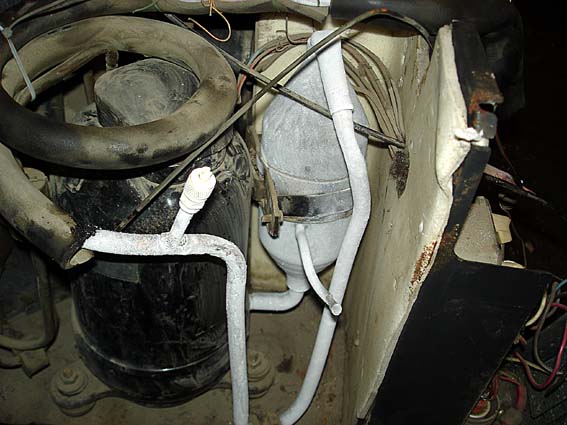

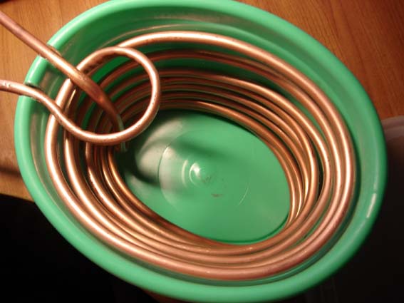

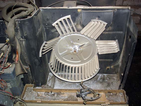

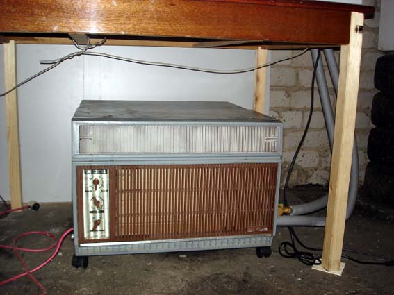

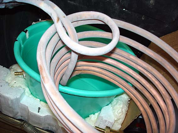

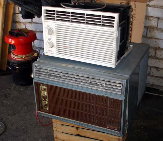

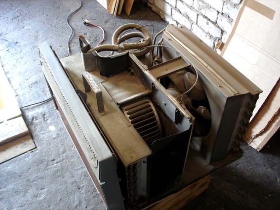

Итак, после анонсированного год назад намерения сделать чиллер все наконец-то произошло. Зимой проблема охладения как-то отступила на второй план, а ближе к лету снова напомнила о себе. Так что некоторое время назад озаботился. Первоначальная идея с бытовым холодильником себя не оправдала. Несмотря на то, что судя по форуму некоторые так делают, на мой взгляд это тупиковая идея. Ни о каком проточном охлаждении речи не идет (даже большой холодильник дает около 130Вт всего лишь). То есть остается вариант «намораживать» большую емкость, скажем, за ночь и днем пользоваться. В итоге – тот же аккумулятор холода, что и большой бак и та же нестабильность температуры и как следствие - плавающие параметры обработки.
В качестве донора был использован оконный кондиционер. Первоначально был куплен почти новый LG. Но рука не поднялась курочить такую красивую вещь, так что вдогонку был куплен совсем не новый БК-1500 (http://www.elremont....n/rem_cond3.php)
Дедок, который мне его продал долго охал-ахал глядя как я его один несу по подъезду и гружу в багажник. До последнего не верил, что допру. Собственно, это не странно – потом я по паспорту посмотрел – 51кг!!! Да… добротно. Комфортно с ним стало обращаться только после того, как я привинтил ему колёсики.
Итак, болгаркой и кусачками девайс был жестоко препарирован. Холодильное оборудование – отдельная и очень интересная тема. Но времени погружаться досконально не было, а до этого я с холодильными машинами дела не имел вовсе. Поэтому было решено оставить максимум родного. Комплектующие подбирались по месту исходя из конечной цели и габаритов. В итоге получилось то, что получилось.
Пульт управления оставлен штатный. Приделать микроконтроллер не проблема, просто не хотелось лезть в элетрическую схему. Можно заморозить тосол и до глубокого минуса, но появится проблема с росой на оптике. А так – штатное реле на минимуме температуры срабатывает примерно на 12 градусах. Думаю, этого достаточно.
Кстати, я в восторге от насоса. После аквариумной помпы это небо и земля!!! И в комплекте датчик протока.
Отзывы приветствуются.
Просьба модератору не выделять в отдельную тему, так как вроде все взаимосвязано.

#363 OFFLINE   3D-BiG
Отправлено 24 Апрель 2010 - 10:06
т.е. сделали типа пивного холодильника?!!! Великолепно!!!

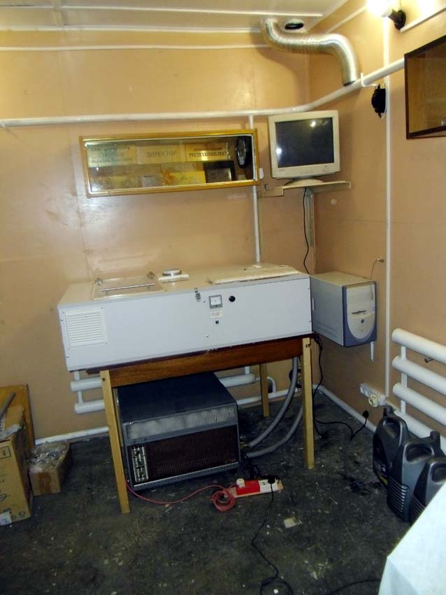

Отправлено 30 Апрель 2010 - 03:40
Сегодня была возможность опробовать в деле новую периферию. Ощущения положительные.
Заземление. за пару часов ни одного сбоя и потери связи со станком не замечено.
Вытяжка. Вони нет несмотря на гравировку гадкого 2-слойного пластика. Есль некоторый запах от которого не уйти, но не вонища. Если отгравировать и оставить вытяжку, то и запах улетает. Да...зимой будет весело. Все тепло в вытяжку улетит.
Чиллер. Со штатным терморегулятором независимо от температуры в помещении держит температуру контура +11. Очень доволен.

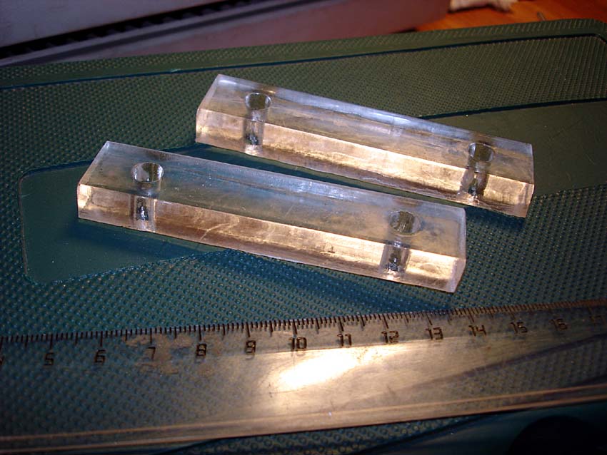

Отправлено 05 Май 2010 - 01:30
Нужна была пара деталек сегодня. Ради интереса решил порезать лазером 10мм. оргстекло. Что характерно - режет. Потихоньку, но режет за один проход.

Отправлено 23 Октябрь 2010 - 01:45
Выкладываю, наверное, финишную фотку длинной темы. После ремонта помещения окончательно все собрал в кучу и настроил (агрегат, комп, вытяжка, чиллер). Вот так выглядят 2 года труда. Можно разбирать :-)
