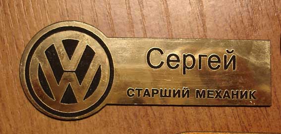

Отправлено 01 Апрель 2009 - 00:11
Спасибо! Хотя, признатьтся, умельцев у нас в стране вагон. Вот в соседней ветке проект еще покруче будет.

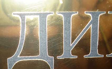

Сегодня почти одолел этот капризный двухслойный пластик. Рез получается чистый без претензий. Кстати на фото видно проявление того глючка, о котором я писал. Явно видно, как снизу эмблема заметно ближе к краю, чем сверху. Вот на это расстояние и потянуло при гравировке. Видимо, придется эту проблему решать предмасштабированием, т.к. я ума не приложу что бы еще можно было поднастроить.
Одно что-то не соображу. Станок обрабатывает все, что в файле. Как сделать так, чтобы сначала, скажем, запустить только резку из файла. После резки станок отъезжает в нулевую точку. А после этого запустить только гравировку. То есть порезали, сняли защитное покрытие, отгравировали.
Кстати, по всей видимости тот сбой, о котором я писал (Application error при отправке очередного задания) был явно связан с заземлением. После того, как заземлил все по-новой давненько такого не случалось сбоя.

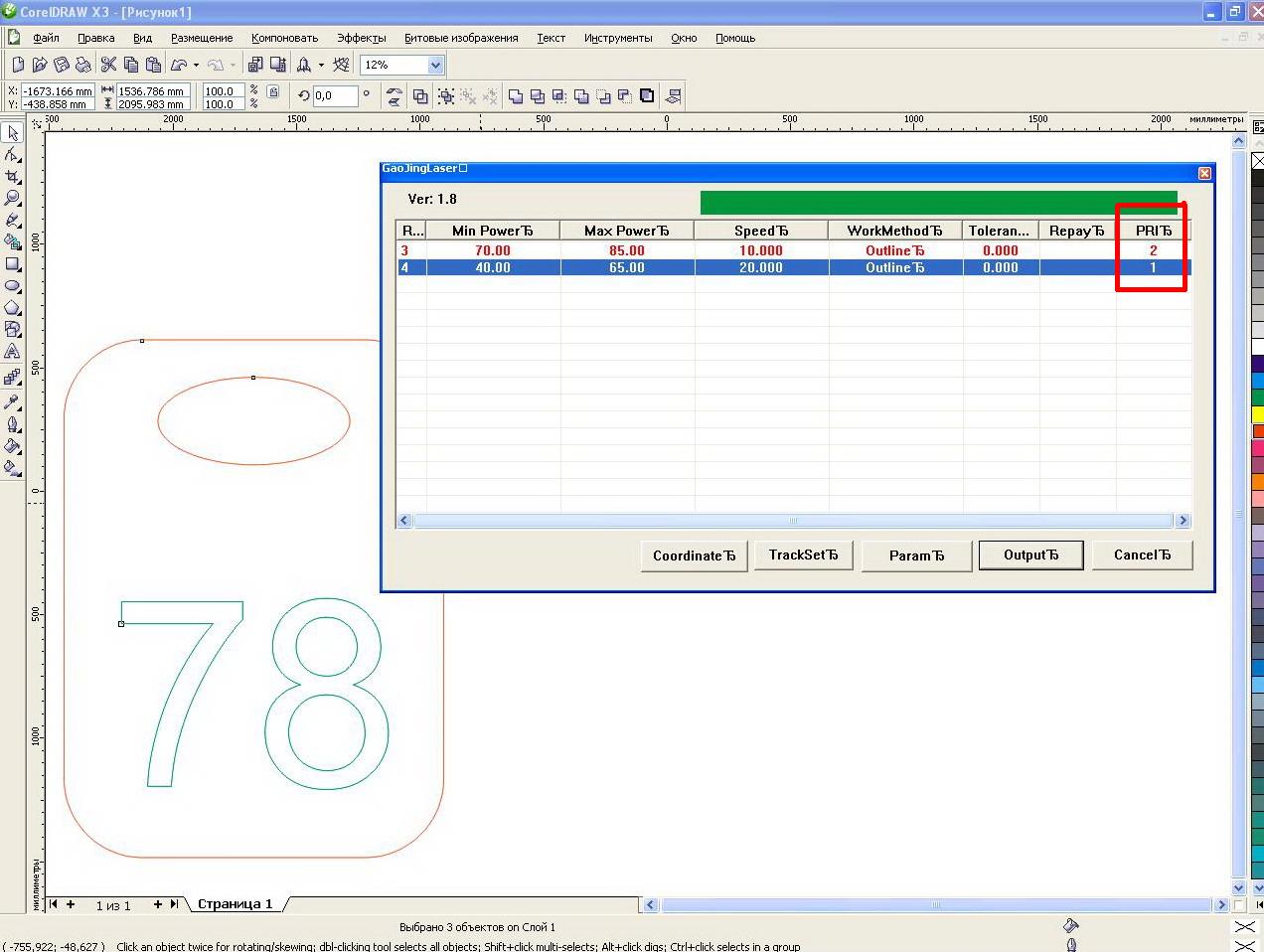

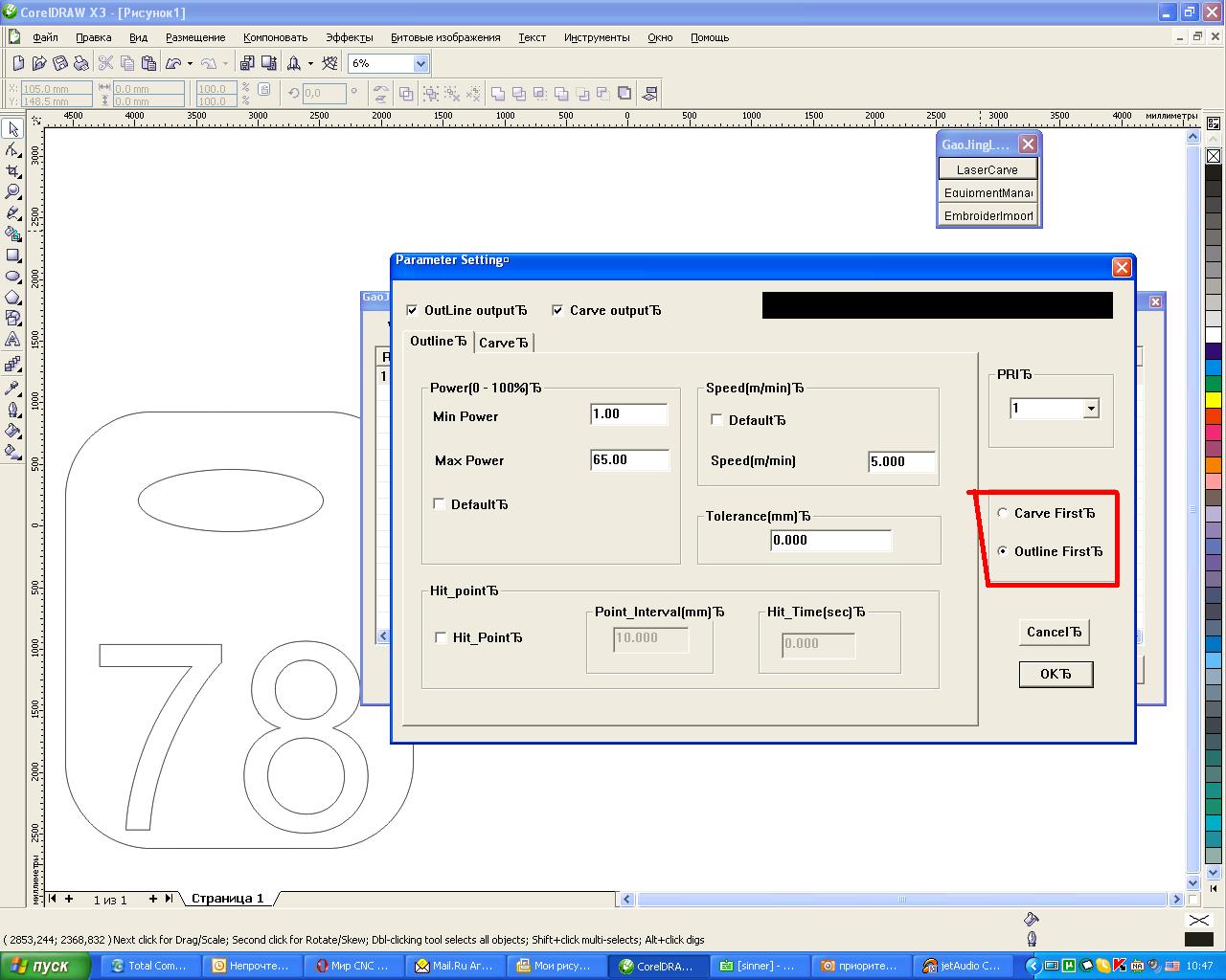

Отправлено 01 Апрель 2009 - 12:53
Александр_ выделите обект цветом - подрузамевая на цвете вид операции - резка_гравировка. Затем В проге для лазера выберите очередность гравировке допустим PRI 1 действие, а резка PRI 2-3...7-8 там уже не важно какое , главное после 1 идет...
можно работать на номерке без цвета не выделять , а поставить обе галки на OUTLINE и CARVE и уже поставить очередность CARVER FIRST или OUTLINE FIRST

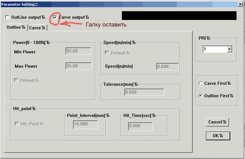

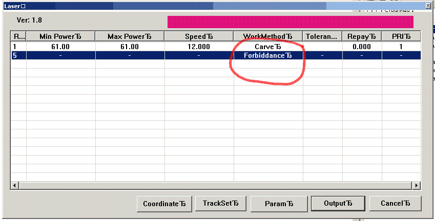

да нет, это как раз понятно про очередность заданий и разные цвета. в этом случае идет одно задание (напр. резка), потом без паузы гравировка. я спрашивал как их по очереди, но в одних координатах делать. видимо, как раз эта таинственная галочка "все" работает. не подскажете где она?

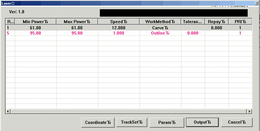

#309 OFFLINE   MRoman
MRoman
  • 78 сообщений
  • Город:Самара
Отправлено 01 Апрель 2009 - 14:10
Делаем для гравировки и резки два разных цвета (например черный для гравировки, красный для резки).
Для этого в свойствах красного снимаем все галки как на рисунке
А в свойствах черного ставим галку на гравировку
Получаем состояние как на рисунке
Далее отправляем на гравировку задание. В итоге происходит только гравировка. Затем в окне установки свойств кривых производим обратную манипуляцию: красный - ставим галку на резку, а с черного все галки снимаем. Запускаем задание.
Вуаля. Происходит только резка.

#312 ONLINE   vv92
Отправлено 01 Апрель 2009 - 23:42
Все еще проще, в следующем окне (после нажатия OUTPUT) есть окошечко со списком заданий, выбераем то, что необходимо обработать из него.
#313 OFFLINE   Александр_
Александр_
  • 495 сообщений
  • Город:Воронеж
Отправлено 02 Апрель 2009 - 10:35
каким образом? они же оба обработаются
#314 ONLINE   vv92
Отправлено 02 Апрель 2009 - 12:08
Нет, только выбранный.

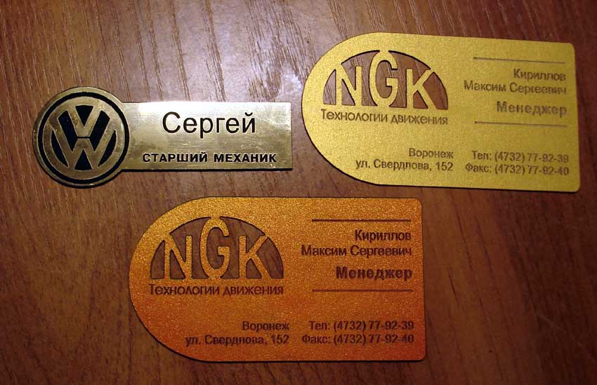

Отправлено 02 Апрель 2009 - 20:03

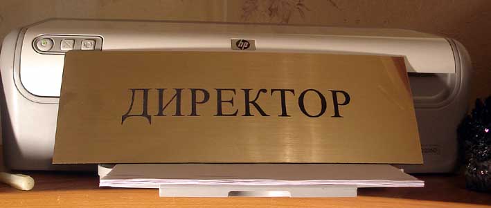

Ну вот как-то так выходит. Это на Шенгвее, который вроде как вообще не для лазера. На мой взгляд, качество вполне терпимое, как думаете?

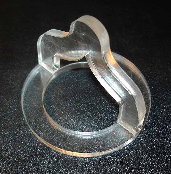

Отправлено 08 Апрель 2009 - 01:13
Вот, попробовал на пластике Rowmark. Особой разницы нет, хоть он и порядком дороже. А как бы избавиться от этих канавок (см. фото)? Это когда луч врезается, то выходит чуть глубже. Кстати, это ведь нельзя браком назвать?
