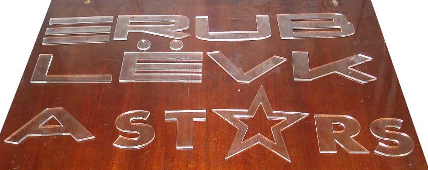

А что, ситуация с расценками и правда такая плачевная? Знакомые попросили порезать 3мм акрил на вывеску. периметр 6м. См. фото. Так по расценкам недорогих фирм города (15р/м) выходит 90р. за час работы. Как-то несерьезно :-(

Поэтому для резки тенденция увеличения мощности лазера, т.к. расценки задаются ими, и за час реза получается гораздо больше....

не за 6 метров реза брать по 15 р - вот это несерьезно - у многих стоит ценник min сумма заказа от 1000р. Кстати вопрос-то серьезный назревает ---- а куда деваться ;)

ладно хоть накинули денег - итого 500р с моим материалом. хоть что-то. понятно, что использовать 40Вт трубу на раскрой не совсем рентабельно по сравнению с мощными раскроечниками, но я не думал, что настолько.
извиняюсь.. за встревание..
но 6 метров .. 1 час резать? 3 мм пластик?
посмотрите прайс на механическую фрезеровку... может что там найдете
для справки ( резать 2 мм фрезой 3 мм пластик - 6 м = в худшем случае 10 минут...)

Buzl хотя прав, в среднем на лазере 60 ватт 3мм акрил режеться со скоростью 1 м\мин -уверенно = 6 мин.
тут просто Александр_ пока от листа отрезал, покурил, чаю попил, файл подготовил ;)

да нет, просто как-то так вышло - резал неспеша 0.3м/мин плюс не все сразу, а частями - боялся брака.

Кстати, заказчикам работа понравилась - заказали еще комплект на вторую вывеску. Сегодня постараюсь как-то оптимизировать процесс. Но 1м/мин моя труба почему-то по-любому не режет. Мощи маловато.
