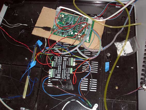

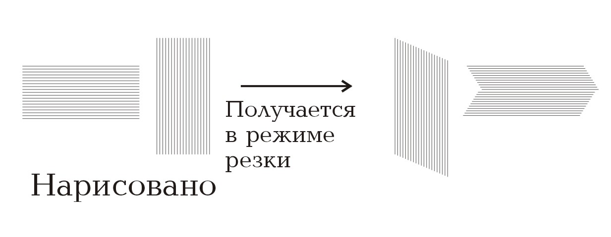

Сегодня проведена обширная работа по преодолению глюка. Глюк победил.
На валах моторов висели балансиры (в оригинальной конструкции они мешали резонансу). Отвинтил – без толку.
Подбавил ток в моторах – без толку.
Увеличил ток удержания – без толку.
К проблеме подключился автор контроллера (благо живем в одном городе). Сложилось подозрение, что дело в том, что нужен инвертированный сигнал step, а идет обычный. Попытались взять с DSP-платы сигналы step- и dir- с соответствующих клемм разъемов.
Не получилось. Звук при передвижении стал хрустящим, а гравирует вообще бред какой-то. Вернули все обратно.
Зато прояснилось с резкой – режет НЕнормально. В общем, общая суть глюка такая – при смене направления движения (и при резке и при гравировке) происходит небольшой сдвиг по соответствующей оси. Причем это точно не пропуск шагов, связанный с механикой и не проскальзывание троса. Написанное хорошо иллюстрирует тестовый файл. Горизонтальные полосы сдвинуты в разные стороны из-за того, что стоит кратчайший путь резки и лазер сначала вырезал 10 верхних полос, потом нижние.
Вот такая беда. Голову уже сломал.

Боюсь сглазить, но вроде заработало!
Подключил новые замечательные драйвера Syntron, оригинальную версию программы и вроде как глюк исчез. Дискретность теперь как в сказке – 3мк (0,003мм!) Обширных опытов пока не успел провести – из-за всей этой кутерьмы с переделками теряются диски с программами и драйверами, бахромой висят провода на соплях, корпус сидит на половине крепежных винтов. Но все работает! Надо теперь выдохнуть и аккуратно всю проводку провести и подчистить концы.
Пользуясь случаем хочу выразить искреннюю признательность Константину Саластею за активное и бескорыстное участие в проекте а так же всем тем, кто так или иначе помогал мне в процессе изготовления аппарата.
Не знаю уж в чем там было дело, но видимо, не дружит эта плата с контроллерами с общей землей.

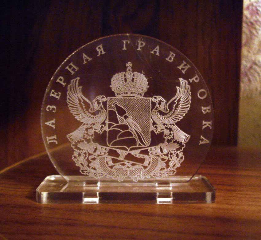

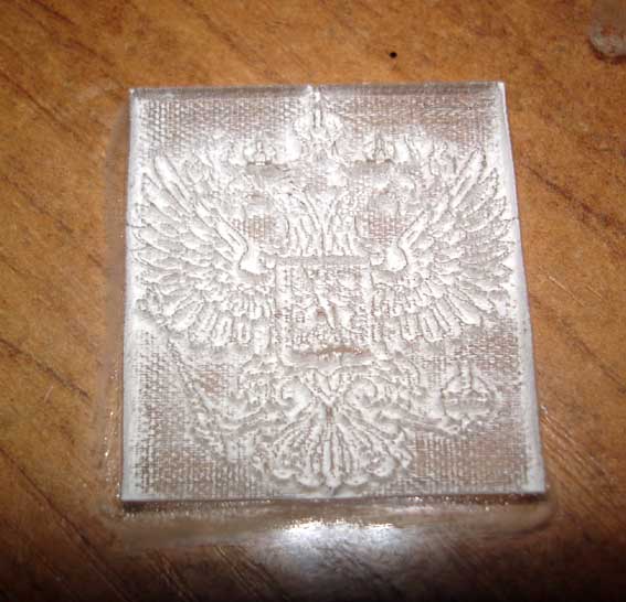

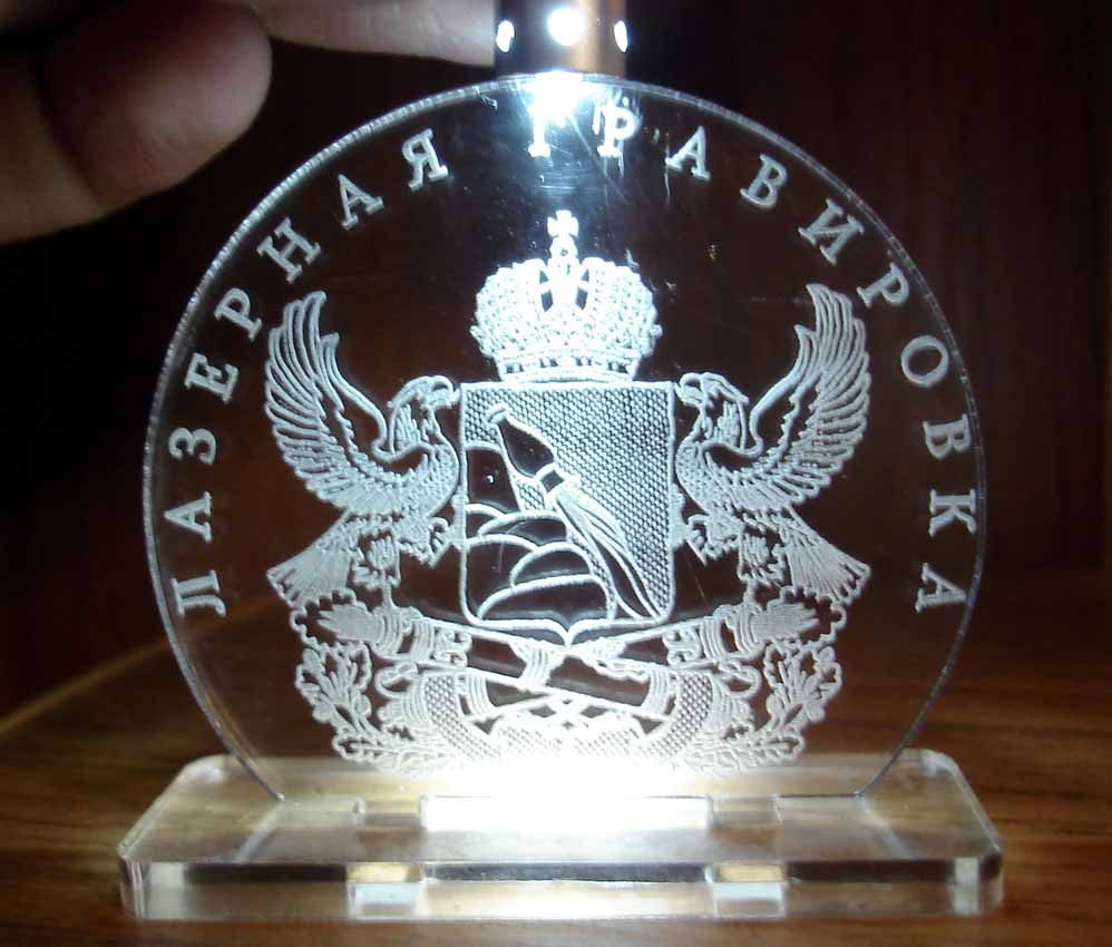

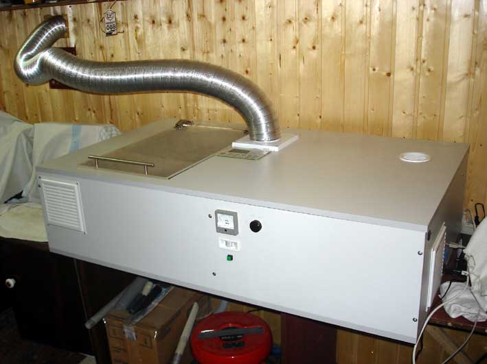

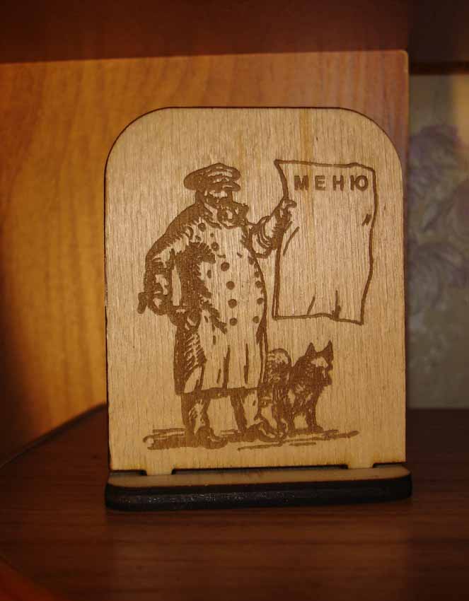

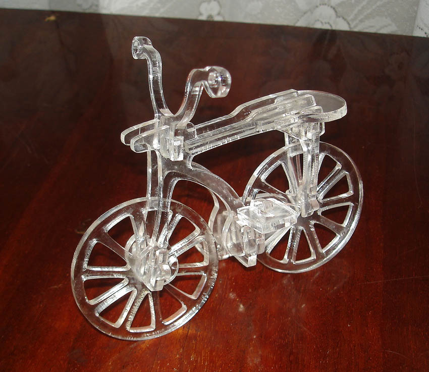

Сегодня перед тем как отключать все для аккуратной настройки прогнал несколько тестов. Прошу не судить строго, т.к. юстировку оптики и механики не проводил еще, фокус выставлен плюс-минус 5мм, параметры гравировки с потолка. Но результаты по-моему обнадеживают. Снова проявился скос, но в меньшей степени и с явной зависимостью от скорости обработки.
На фото видно примеры гравировок типа «папа» и «мама» и гербовый орел (ну куда ж без него). Так же на фото видно как все это на сегодняшний день выглядит (общий план). Кстати аппарат получился тяжелый. Вроде помаленьку-помаленьку, а как пришлось тащить в другое помещение где потеплее так пипец. Килограммов 50.
На другой фотке – потроха после многократных проб и переделок. Начал потихоньку приводить все в божеский вид.
что-то четвертая фотка не цепляется. можно ее на Халке глянуть

Господа, где же отзывы? Этими фотками можно сказать подвел очередной промежуточный итог. Прошел год от замысла до готового изделия. Выбросил кучку денег (кстати и правда экономическая выгода сомнительная - стоимость приближается к покупному), огромное количество времени и очень потешил собственное самолюбие. Кстати, получил большое удовольствие от процесса изготовления как творчества.
