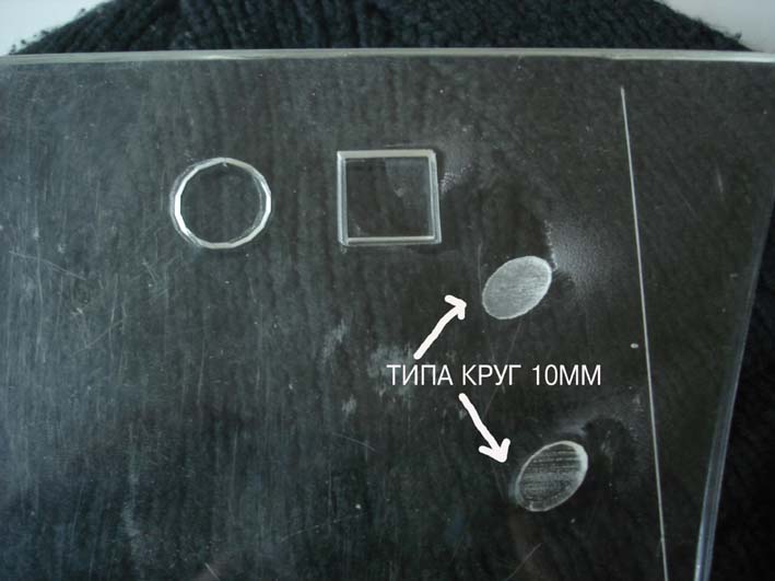

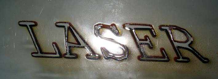

Отправлено 17 Декабрь 2008 - 11:22
Начал первые эксперименты. Пока получается не очень. На фото видны попытки сделать круг и ровную надпись. Получается какой-то не понятный скос и плохая отработка кривых. Механику я не трогал все это время, а раньше круг был почти идеальный. Как думаете, что бы это моглдо быть?
#210 OFFLINE   3D-BiG
Отправлено 17 Декабрь 2008 - 12:49
Первым делом - слишком грубое округление при выдаче из Корела в PLT-формат - поэтому и граненая резка - надо при выдачи в этот формат в 3-й закладки выставить 0.01 миллиметра (а далее Корел сам округлит до максимальной точности)...
Теперь по гравировки - здесь явная потеря шагов - слишком большое ускорение задано (при том интересно, что в одну сторону каретка ходит легче, чем в другую). Поэтому порекомендую для начала опустить ускорения разгона как минимум вдвое, а затем поднимать пока не начнет сбоить, после чего отойти опять до нормальной работы....

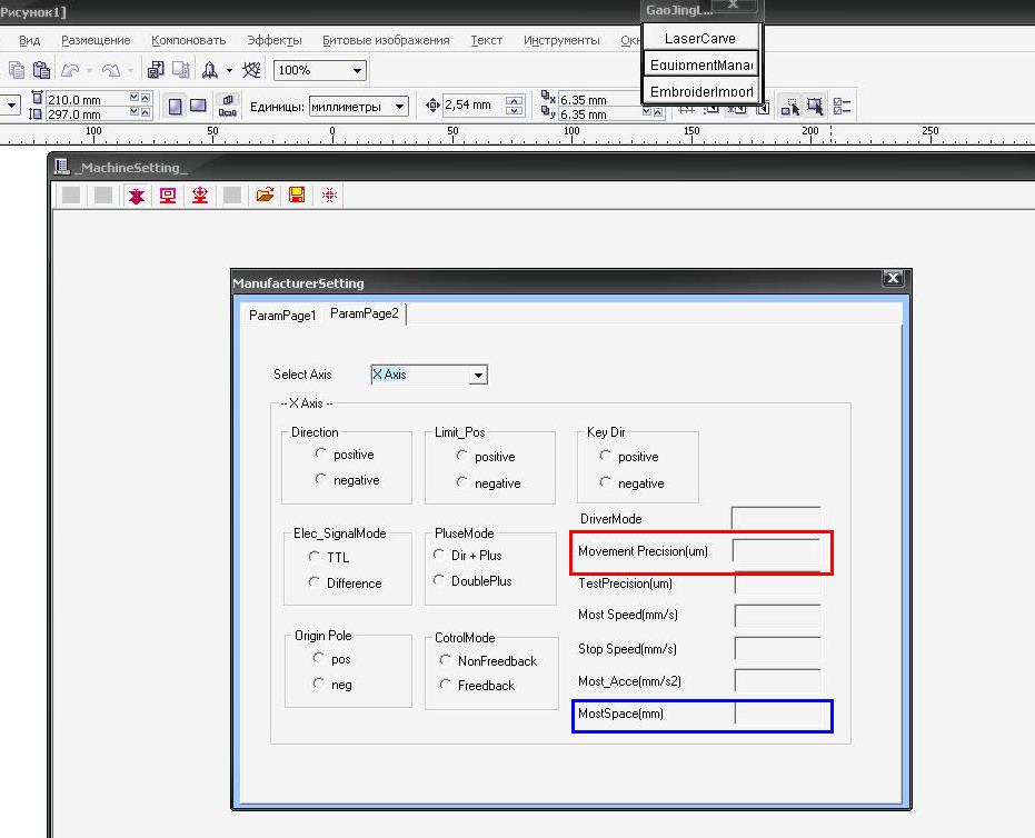

Отправлено 17 Декабрь 2008 - 13:22
если круг не круглый, а овальный надо настраивать параметр Movement Precicion - красная рамка, еще обратите внимание Александр на рабочее поле -- синяя рамка по Y и X тоже вбить размеры стола . Пароль на все это дело TZ0001

#212 OFFLINE   3D-BiG
Отправлено 17 Декабрь 2008 - 14:05
sinner:
здесь не линейное изменение размеров, а сдвижка - это ускорения завышенные так вылазят...

Отправлено 17 Декабрь 2008 - 16:18
спасибо всем за активное участие. я тоже первым делом потом подумал, что дело в настройках PLT и вы подтвердили сомнения. надеюсь, что так, иначе дело паскудно.
а я как-то и не подумал, что шаги теряются только в одном направлении - отсюда и такой аккуратный овал. будем пробовать.
в общем, сначала настрою нормально концевики и стол для порядка (а то у меня фиг пойми как все - вверх ногами и виртуально стол кончается не там где надо) а потом начну аккуратно настраивать.
странно работают концевики - при включении головка медленно-медленно съезжает в какую-то точку недалеко и останавливается, не доехав до концевиков. раньше билась со всей силы о край (я гасил кнопкой E-stop), а потом перестала. сейчас делает как бы аккрратную доводку до выключателей после первого быстрого наезда. но кнопок-то там нет! мистика.

Ну с концевиками вроде разобрался. Все настроил как надо. Теперь при включении головка летит в нижний правый угол - в "дом".
В Корел, видимо, минимальное значение гладкости кривой (меньше не ставится). А было 0,5. Поставил - стало вроде лучше, но точно не уверен. Но почти нормально. Хуже, чем из-под TurboCnC, но сойдет.
А вот с гравировкой ни в какую.
Скошено все и хоть тресни. ЧТо интересно - при резке-то круг круглый! Ставил ускорение вплоть до 50 против 1000 - головка выезжает сантиметров за 5 от края изображения чтобы затормозиться/набрать скорость, но один хрен все скошено.где же тут собака зарыта? что бы такое поделать, чтобы вычислить загвоздку? по ощущениям тут дело то ли в настройках разгона, то ли какая-то задержка включения луча. в общем, загадка.

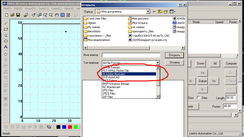

#217 OFFLINE   3D-BiG
Отправлено 18 Декабрь 2008 - 11:15
Думаю, что через импорт - вот на примере интерфейса одной из последних версий Степмоторовских программ (может быть и для этой платы), только в Кореле желательно экспортировать в древнем AI-формате самых первых версий...
