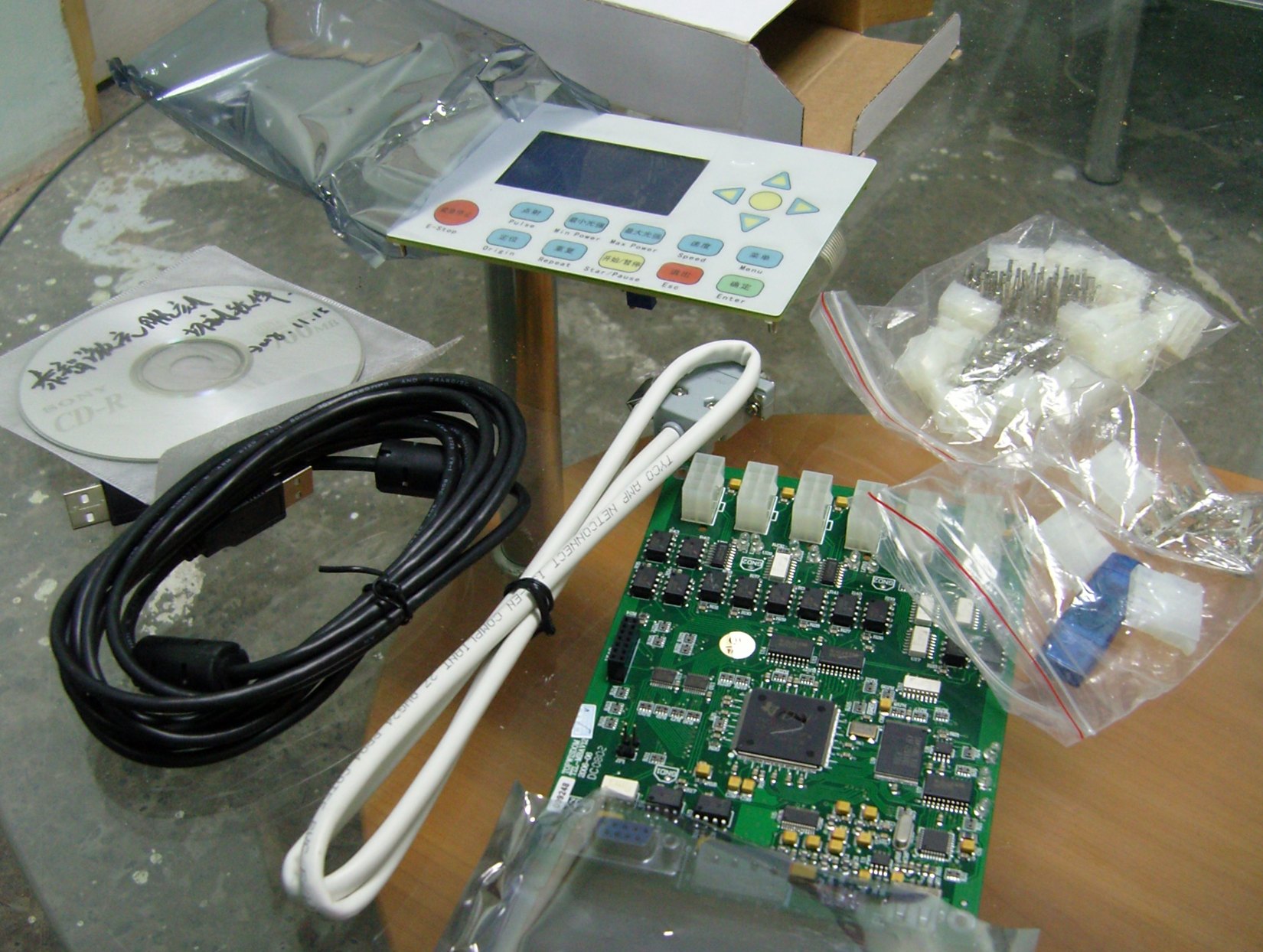

#187 OFFLINE   Александр_
Александр_
  • 495 сообщений
  • Город:Воронеж
Отправлено 03 Декабрь 2008 - 12:02
пришла плата. симпатичная прям. начинаю разбираться.
#188 OFFLINE   3D-BiG
Отправлено 03 Декабрь 2008 - 12:14
Комплектация какая? Что еще идет с платой помимо софта?
#189 OFFLINE   Александр_
Александр_
  • 495 сообщений
  • Город:Воронеж
Отправлено 03 Декабрь 2008 - 17:17
комплектация хорошая - см. фото. решил взять MPC05 - поновее, жк-дисплей, да и в подключении намного проще, чем 03.

#190 OFFLINE   sinner
sinner
  • 1 056 сообщений
  • Из:Ярославль
Отправлено 04 Декабрь 2008 - 17:23
знакомая вещчь =) у нас такое на станках идет, мне больше понравилась , чем MPC 6515/J2.
#191 OFFLINE   Александр_
Александр_
  • 495 сообщений
  • Город:Воронеж
Отправлено 05 Декабрь 2008 - 01:00
а у Вас к ней мануала или какой-никакой инструкции нет? ОЧЕНЬ бы помогло.

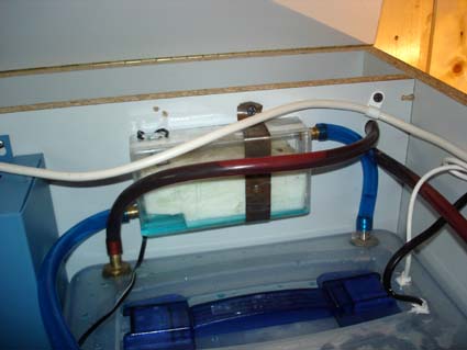

#192 OFFLINE   Александр_
Александр_
  • 495 сообщений
  • Город:Воронеж
Отправлено 06 Декабрь 2008 - 00:03
Возвращаясь к вопросу о датчике протока предлагаю мое решение вопроса.

#193 OFFLINE   3D-BiG
Отправлено 06 Декабрь 2008 - 09:08
Поплавковый на обратке??? Правильно понял????
#194 OFFLINE   Александр_
Александр_
  • 495 сообщений
  • Город:Воронеж
Отправлено 06 Декабрь 2008 - 11:51
да-да, все верно.
есть кое, что скину на мыло, скажите Александр. Там правда по моему постарее..
#196 OFFLINE   Александр_
Александр_
  • 495 сообщений
  • Город:Воронеж
Отправлено 08 Декабрь 2008 - 21:44
мануал нашел (аж на 62стр). теперь засада в драйвере. что-то не ставится. наверное, или драйвер не тот или под 98й надо как-то особо хитрить.
драйвера нае случайно хорошего?
