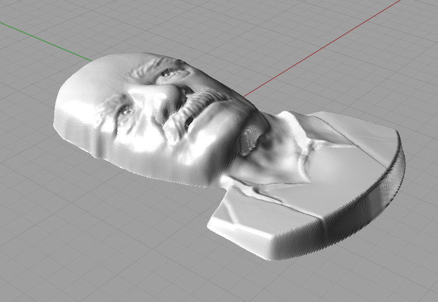

А насчёт сосны -фрезы все новые ( на каждое изделие фреза -непользованая) доска-просушеная (уведёная маленько,но это фигня) -всё равно гавно выходит (скорости: об.16000 - подача-40 мм , врезание-20- мм.)

Ну тот файл, что я видел раньше в этой теме - я бы резать не стал.
Может с чего попроще начать?
Да и скульптурное моделирование поручить бы тому, кто умеет...

Слегка,конечно,злой совет... И,со свойственной ТС быковатостью,он сейчас начнёт вдохновенно кидаться говном и сулить мне казни страшные... Но суть не в этом.Суть в отсутствии понимания процесса у ТС.Ну и моделлинг тоже прихрамывает.Неудачную модель можно резать из любого материала.Все равно "непохоже" будет.

в Арткаме , после имитации -очень даже красяво. Хотя уже сам допёр на практике ,что модель и изделие далеко не одно и то же.
Хотя бы высота по Зет  -1.5 мм. в модели и в дереве оооооооооооооооочень большая разница.

1,5 мм рельеф у Вас?
Ну так что вы еще хотите?
Вот нам люди шлют барельефы -  так тут высота рельефа 40мм

Рельеф по фотографии(особенно портреты) - далеко не самая простая затея.Арткам делает относительно похоже(и не факт,что всегда).Попилите для практики какие-то рельефы.Посмотрите,что получается.Разумеется,глубина 1,5мм - это очень мало...

1.5 мм -это минимальная высота отдельных элементов , обычно высоту с фото делаю 7-8 мм.  выше-редко , когда со стороны смотришь какая-то хрень неузнаваемая выходит.
