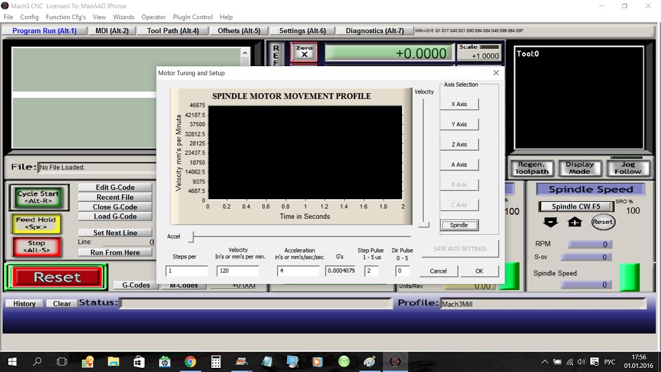

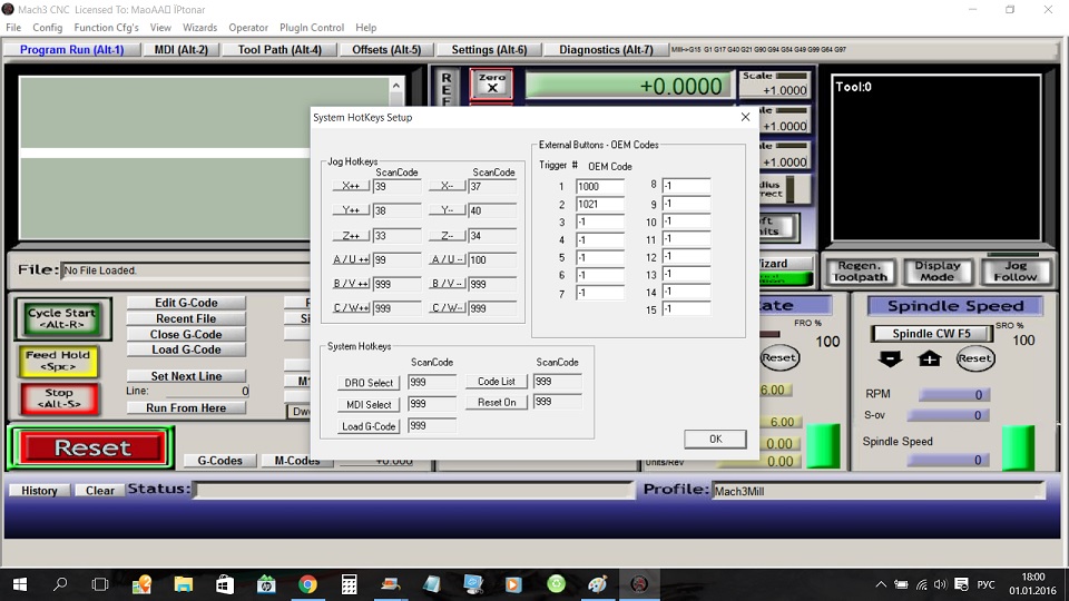

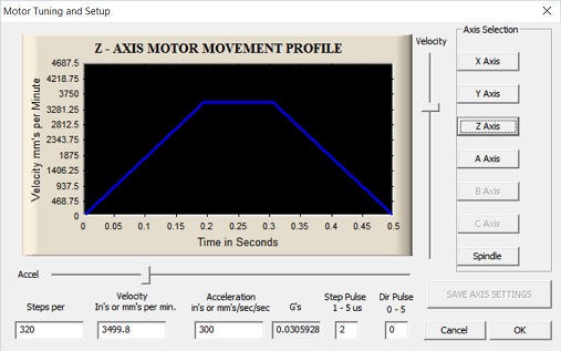

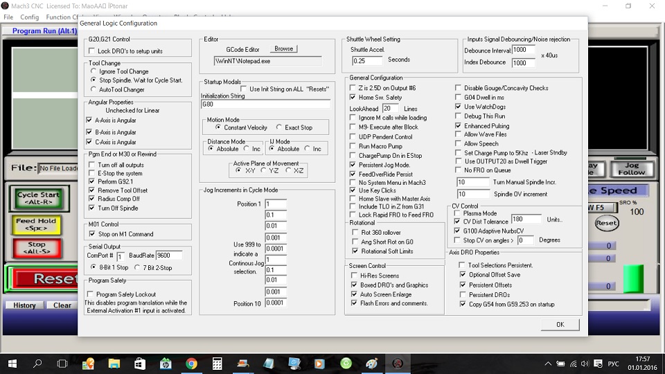

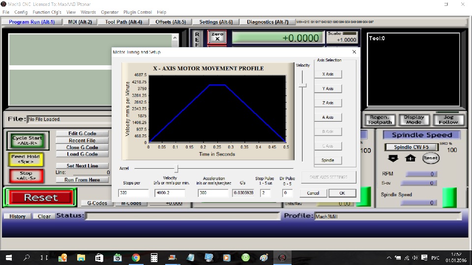

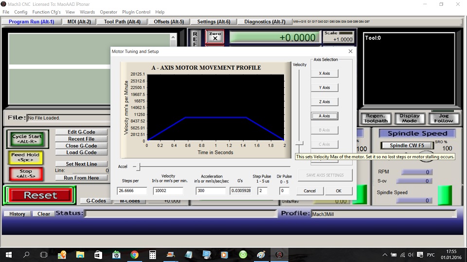

Отправлено 01 Январь 2016 - 21:13
Прошу взглянуть на эти настройки может что не так с настройками моторов.

#77 OFFLINE   preps
Отправлено 02 Январь 2016 - 00:43
Не зная параметров выставленых на драйверах, картинки почти ничего не дадут.
файл xml - это файл настроек станка, set - это скринсет.

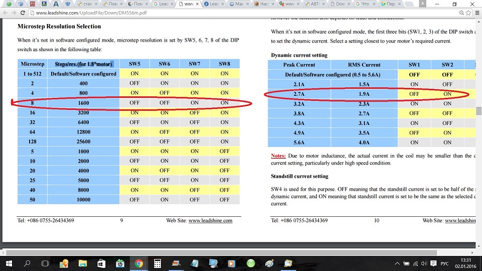

Отправлено 02 Январь 2016 - 16:58
Если я правильно понимаю то по по переключателям на драйвере получается
Макс (пиковый ток) 2,7 А
Эффект. ток     1.9 А
Микро шаг   8
Шаг для 1,8 град. мотора 1600
