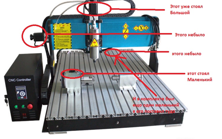

Вопрос к знатокам.
Эти двигатели взаимозаменяемые? Такой, что меньше стоит на оси У и оси А (поворотное устройство ) на оси Z стоит большой. Если ставлю на Х ось маленький, он при включении питания свистит, но тоже не провернеш. Ставлю большой, он  как и все остальные шелкнет и встает намертво. Станок пришел в ящике на оси Z уже стоял мотор (большой) на оси А тоже стоял (маленький) и был еще один (маленький) второго не положили. Я поставил его на ось У докупил такойже точно (маленький) и поставил на ось Х но он шумит при включении питания, Купил другой (большой) как на оси Z он не шумит. Драйвера ШД все четыре одинаковые, положение переключателей на них тоже одинаковое, В связи с этим вопрос, что это все значит?
А вы-то как думаете?
"Не все йогурты одинаково полезны", и не все двигатели с унифицированным крепежным фланцем взаимозаменяемы. Уже по размерам можно было бы заподозрить, что "это ж-ж-ж - неспроста". Не говоря уже, что на Алиэкспрессе и прочих китайских интернет-барахолках не гнушаются торговать "массогабаритными макетами" шаговых двигателей.

Отправлено 28 Декабрь 2015 - 19:39
Теперь буду знать.
Но на других осях при взаимной смене двигателей ничего подобного не происходит, да и драйвера стоят одинаковые.
Я думаю что в России торгуют именно такими двигателями с разнообразной маркировкой, так же как фирменными "швейцарскими часами"

А тумблеры на этих драйверах тоже стоят одинаковые? А в одном форм-факторе ( и по длине и по фланцу) движки могут быть в зависимости от типа магнита ротора, и типа обмоток с разными индуктивностями, на разные предельные токи и с разными моментами вращения и разными диаграммами зависимости момента вращения от частоты вращения... Ко всему можно добавить еще и с разными схемами питания: униполярным, биполярным... А биполярное может быть с питанием одной обмотки, с последовательным питанием обмоток и с параллельным питанием обмоток... Окончательно вас запутал?

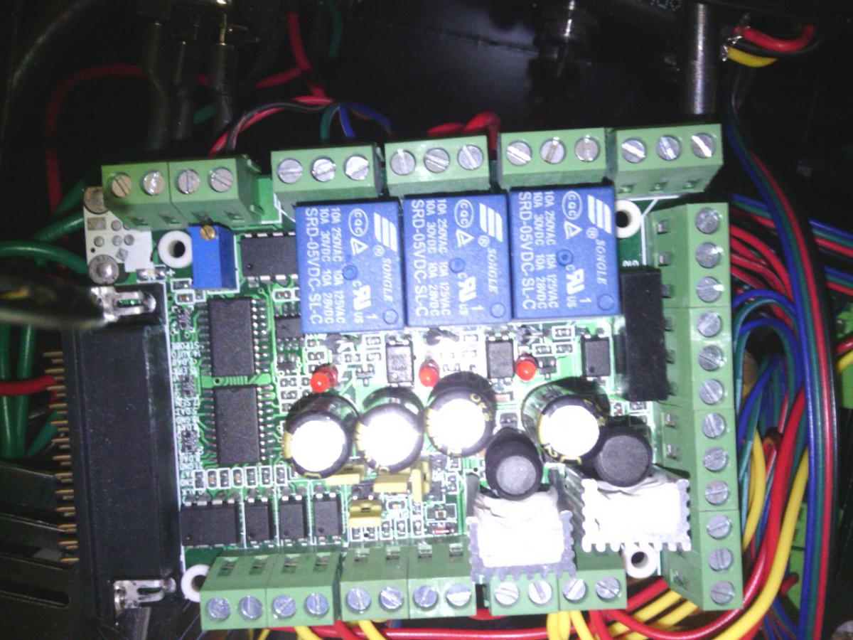

Драйвера Leadshine DM556 все 4 одинаковые все тумблеры тоже одинаково выставлены. Плата LPT не знаю какая все написано на китайском. фото выложу.

Фотки шильдиков(или в текстовом виде) моторов и пронумеровать(Это 1 а это 2 и 3)
По осям есть непонятки по X и Y (непонятки не у вас а вообще какая X а какая Y есть разные стандарты)
Значит в паинте фотка станка и читаемым текстом: здесь ставлю 1 а здесь второй и вот тут третий а вот этот свистит.
Четвертую ось пока вообще в сторону.
Свист значит недопустимый режим. Или ток или частота не те.
Если одного не хватало то может это четвертая ось(но опять телепатия). Если моторы разные то конечно тумблеры могут иметь разное положение по току. Смотрите даташиты на моторы, какой ток для обмоток. Потом на драйвере правильно поставьте положения переключателей(учтите что бывает несоответствие таблиц указанных на драйвере с реальностью).
Вам бы тогда генератором их покрутить, отстроить драйверы ШД, убедиться и потом к компу.
А руками не крутили оси? ШД как генераторы...можно драйвер накрыть.

Фото двигаиелей выкладывал выше. Все 4 драйвера одинаковые, все переключатели выставлены одинаково, я уже писал об этом. Марку и фото драйверов выкладывал. Зачем это все покупать если все это есть.
Ну а моторы то одинаковые точно?

Были попытки крутить руками подключенный к драйверу мотор?
Нет .
Моторы двух видов
Китаец говорит, что это одно и тоже.
Я вот думаю, чем с этим компом возиться и Mach этот глючный покупать в дальнейшем.  купить автономный контроллер и не надо с этим компом возиться Я тут вычитал что не все материнки корректно работают . Может это мой случай.
Ну, если смотреть только на размер монтажного фланца и диаметр вала, тогда спору нет - "одно и то же", потому что сделано в унифицированном типоразмере NEMA23 (или NEMA17 ? нет на фотографии ничего для масштаба, чтобы на глаз оценить).
Но проблема в том, что драйверу ШД глубоко наплевать на монтажные размеры двигателя. Ему важны только электрические параметры - индуктивность и сопротивление обмоток. Как-то мне с трудом верится, что они у этих двух движков "одни и те же".
