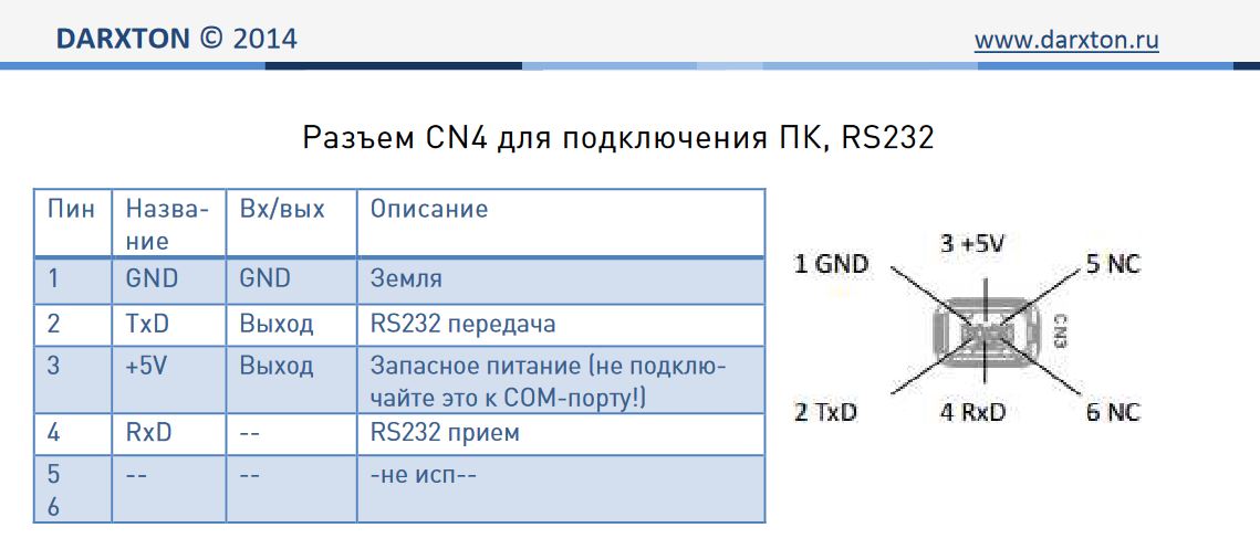

Доброго времени. Думаю попытаться настроить ПИД через protuner, но не получается найти информацию по кабелю для подключения, пишут rj11 на rs232, но в драйвере не rj11, подскажите что это за разъем?
Разъем Firewire но там rs232:
