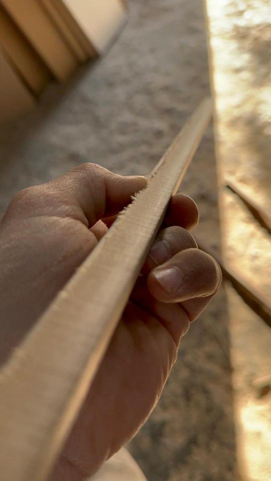

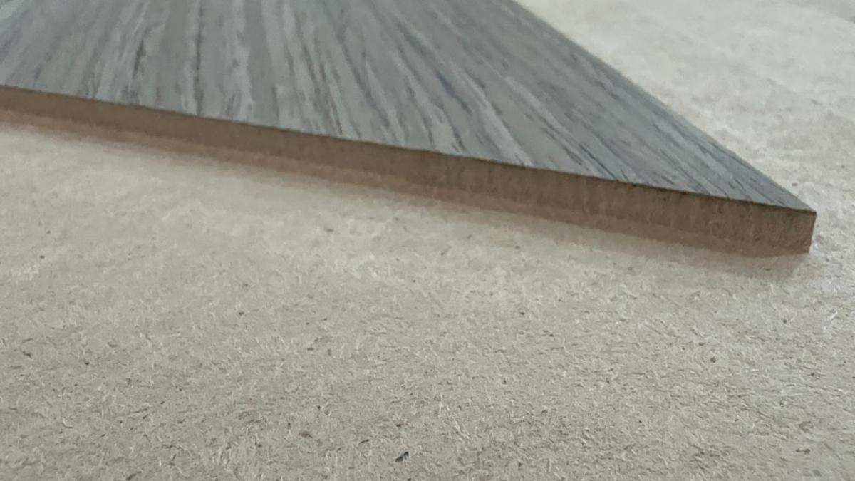

Здравствуйте товарищи. Буду признателен за помощь в следующем вопросе. Станок Raymark TOF-2030R40L, шпиндель с водяным охлаждением 5,5квт, драйвера leadshine HBS1108S, привода Leadshine 86HMS85H-E1, ВВН на 7,5 квт(заготовка лежит уверенно, сдвинуть не получается) станок управляется NCStudio 5.5.60.0, обрабатываю мдф 16мм, после фрезеровки торец имеет следы толи динамической волны, толи биения, местами ровный, фрезы компрессионные, пробовал 4, 6, разных производителей, но все недорогой китай(у соседа по цеху через стенку с этими же фрезами все нормально) подача 4 метра, 1 проход, уменьшение скорости подачи ситуацию не меняет, если добавить проход, по мимо следов появляется ступенька Обороты 18000-20000, если поставить ниже, то идет сильная вибрация и резонанс на голову, прям жуть как звенит верхний кожух. Пробовал покачать голову за шпиндель, и вот если только включить станок и не двигать портал, то стоит мертво(но я шатал без фанатизма), а если произвольно НЦшкой подвигать портал, и после этого пошатать, либо поддавить в одну сторону потом в другую, то привод по X реагирует, появляется еле заметный люфт, привод как будто корректируется, т.е он поддался на усилие с которым я шатнул шпиндель в сторону и вернулся на место. Это не то что бы он двинулся на пол милима и вернулся, но если приложить руку к шестерне, то еле еле ощущается какое то движение, и слышно звук от привода в этот момент. Так же ошибается на размере детали что длина, что ширина, погрешность в пределах мм, не зависит от длины фрезерования по оси, на прямоугольнике 2000х500 милим может быть и на длине и на ширине. Может драйвера не настроены, что бы привода нагрузку держали, либо что еще. Если потребуются какие либо еще данные, дополню. Заранее благодарен!

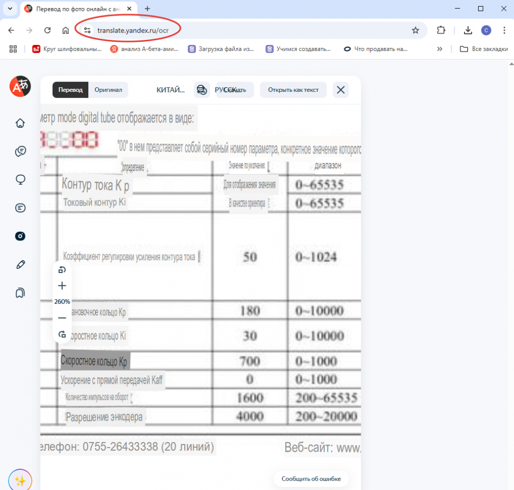

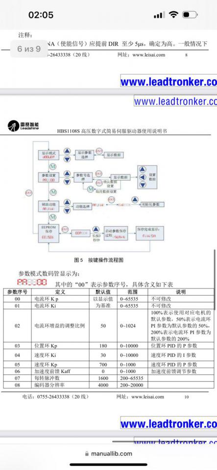

я правильно понимаю пункт с 3 по 5 за это отвечают, в большей степени №3? на какую величину можно менять значение, что бы вдруг не навернуть что нибудь?

В предыдущем сообщении от niksooon, нет ни слова про скоростное кольцо, именно поэтому я и задаю уточняющие вопросы. С каким шагом можно изменять значение скоростного кольца, что бы не навредить станку? И увеличивать или именно этот параметр понижать?
Сообщение отредактировал m7hd: 21 Апрель 2025 - 20:54
#76 OFFLINE   vv92
Отправлено 21 Апрель 2025 - 20:56
Скоростное кольцо, тормозящее давление, разгоняющая машина пальто - нужно изучить эти и другие параметры.
#77 OFFLINE   lkbyysq
Отправлено 21 Апрель 2025 - 23:15
Я тоже не про "скоростное кольцо".
Я про Яндекс-Переводчик.

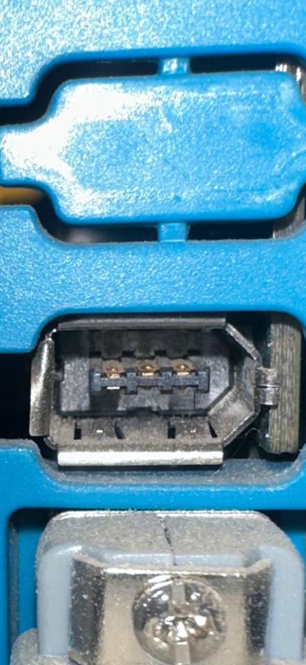

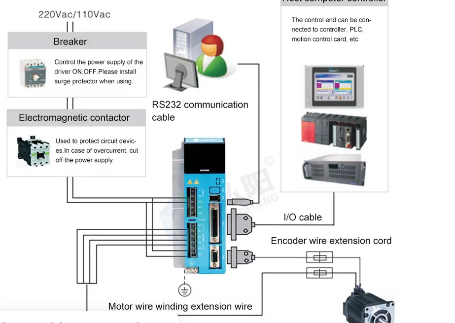

Доброго времени. Думаю попытаться настроить ПИД через protuner, но не получается найти информацию по кабелю для подключения, пишут rj11 на rs232, но в драйвере не rj11, подскажите что это за разъем?
#80 OFFLINE   vasa29
Отправлено 17 Май 2025 - 21:51
