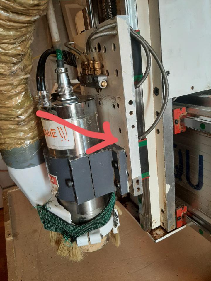

Вобщем открутил нижий упорный подшипник осиZ, и начал толкать шпиндель вверх и при хорошом усилии ( изо всех сил) цетралиный винт швп ,на верхнем подшипнике , продавливается на пару мм, как бы имееет ход..( внутри подшипника ) Это нормально? И компенсируется нижней натяжкой с упорным подшипником или нужно лечить? Если да то как , в двух словах.
Это НЕ нормально: на тех версиях  станков, КВИК, которыми занимался в 2010-2015 годах ШВП по Z  была жестко растянута между двумя упорнорадиальными подшипниками...
Кстати на приведенной вами фотографии, копию которой прилагаю здесь, у вас на станке нет пластины для регулировки вертикальности шпинделя, хотя след от нее остался в виде горизонтальной полосы  по её верху чуть ниже распределителя масла, да и держатель шпинделя НЕ похож на родной (раньше был сделан из неокрашенного алюминиевого профиля с характерными подольными линиями для облегчения  разметки сверления отверстий): похоже ранее ваш станок подвергался модернизации в виде замены шпинделя , возможно воздушного, на водянку, в которой и убрали эту регулировочную пластину....

Не вижу ни фото, ни чертежа оси - ничего не скажу.
VV92 пусть говорит, он хоть видел...
Как-то не сходятся мои представления, основанные на скудных фото, с тем, что написано словами.
Боюсь, на разных языках говорим.
Хорошо. Спасибо
