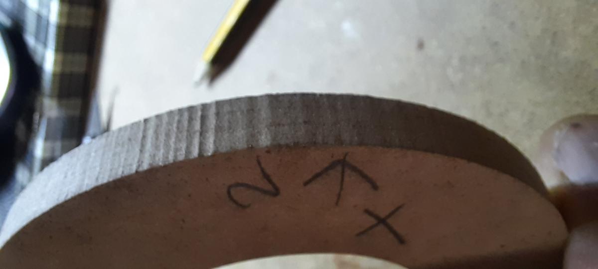

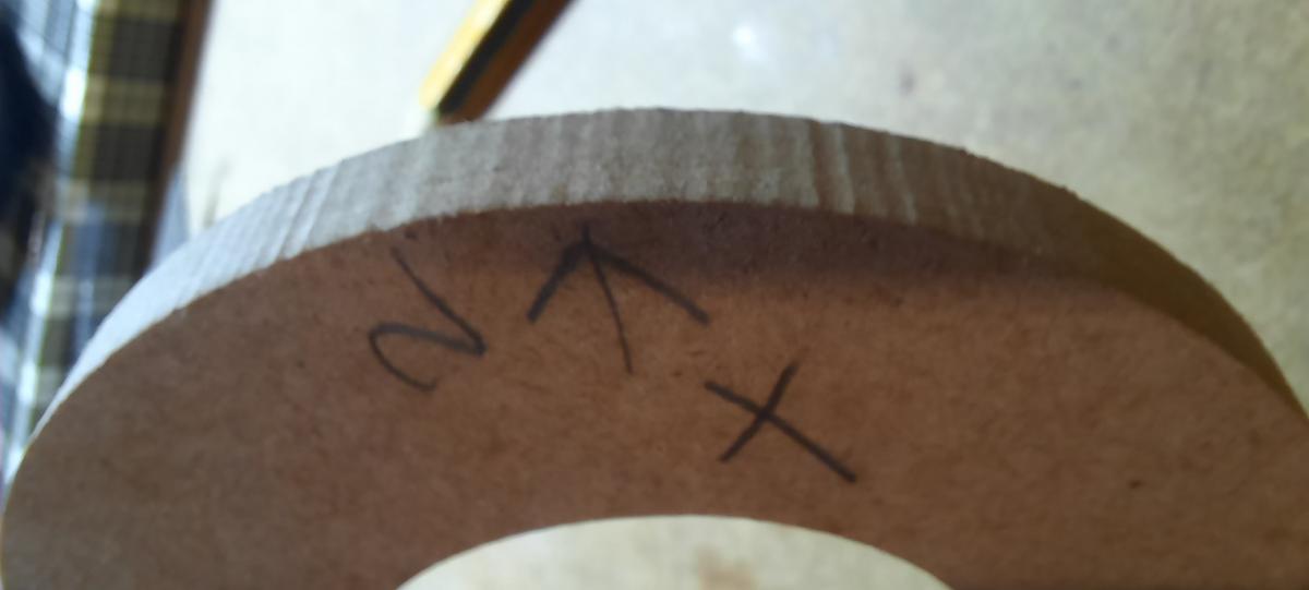

Всем доброго здравия!
Проблема такая. При криволинейном движении получается волнистый рез, по прямым направлениям все в норме.
Волнистый рез только по двум сторонам. Слева и справа по оси Х. По оси Y рез ровный.
Перебрал весь станок. Люфты все проверил. Ускорения и импульсы менял. Шестерни тоже менял. Ничего не помогает.
Станок 1325, шестерня-рейка модуль 1.
Может кто сталкивался  с такой проблемой.

Отправлено 01 Март 2026 - 01:29
Люфты все проверил.
А теперь уберите люфты и проверьте жесткость.)))
Фото станка дайте, плиз. И расположение на нем детали, и стороны волнистого реза чтоб были отмечены.
