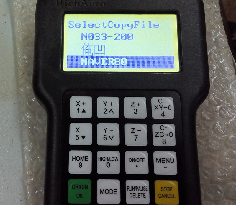

Отправлено 24 Ноябрь 2015 - 22:42
Чё за хрень? Я по китайски файлы не называл...
#24 OFFLINE   2ar
Отправлено 24 Ноябрь 2015 - 22:51
Возможно название файла на кириллице. Пульт Русский не понимает.
#25 OFFLINE   preps
Отправлено 24 Ноябрь 2015 - 23:04
Сразу на китайский переводит?
Нет у меня ни одного файла названного кириллицей - научен горьким опытом клиентов в 90е, когда на фотовывод тащили верстку, сверстанную с помещенными картинками, имеющими русские названия.
Сообщение отредактировал preps: 25 Ноябрь 2015 - 00:35
#26 OFFLINE   Lodochnik
Отправлено 25 Ноябрь 2015 - 00:24
Скрытые файлы, остатки от удаленных, системные и т.п. Судя по отсутствию расширения это папки?
