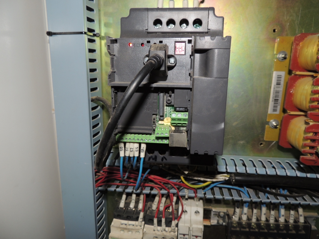

Здравствуйте товарищи. Помогите пожалуйста устранить проблему. В один момент встал шпиндель с ошибкой. На дисплее выскочила ошибка AErr. Почитали мануал ошибка сигнала ACI, сбросили ошибку, порозвонили провода от инвестора до шпинделя. При включении шпинделя с пульта на панели инвестора горит диод "RUN" но шпиндель не запускается.

Кое какие дополнения. Вроде как инвентор не причем, в настройках изменили параметр 02.00 со значения 2 на значение 0. Шпиндель стал запускаться но на очень маленьких оборотах
Посоветовали проверить ток на входе в инвентор.
У нас клеммы подписаны следующим образои
S0
S1
S2
S3
SP-
Подскажите что куда должно приходить, не очень дружим с электрикой

Отправляю еще информацию,
контроллер RZNC-D5416
#12 OFFLINE   lkbyysq

еще фотки
Положение переключателей

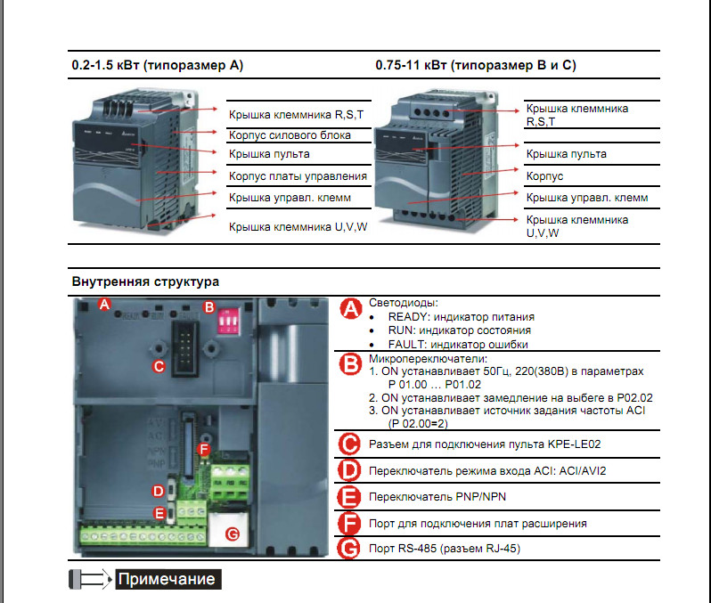

В мануале на странице 110 несколько другая информация.
02.00
 Первый источник задания выходной частоты
Завод. значение: 2
post-7841-0-43328600-1416487181_thumb.jp
Не нравится мне положение ON микропереключателя 3. Похоже, что его перещелкнули.
А выложите-ка все текущие значения параметров 02.хх.
Сообщение отредактировал lkbyysq: 20 Ноябрь 2014 - 19:13

Станок у нас недавно, брали Б/у, при запуске УП в настройках параметров обработки задается номер ячейки инвентора S0 S1 ....., которые соответствуют определенной частоте, но как их настраивать мы не разбирались так как фрезеровали всегда на одних и тех же (как сказал бывший хозяин станка) максимальных оборотах.
Но на кнопки Z+ Z- при обработке станок не реагировал, хотя по мануалу должны меняться обороты
Переключатели все внизу в положении off (отмечены красными стрелками и точками на фото)

Не верю.
Страница 110 мануала.
"02.09
 Второй источник задания выходной частоты
Завод. значение: 0"
"Если 3-ой микропереключатель (под пультом сверху, справа) установлен в положение «ON», то параметр 02.09 будет принудительно установлен на значение 2. Этот параметр не может быть изменён до установки переключателя в положении «OFF»."
Возможно, что конечно и мануал врет.
Сообщение отредактировал lkbyysq: 20 Ноябрь 2014 - 19:34

Как раз при включении переключателя 3 параметр 02.00 переключается в значение 2
