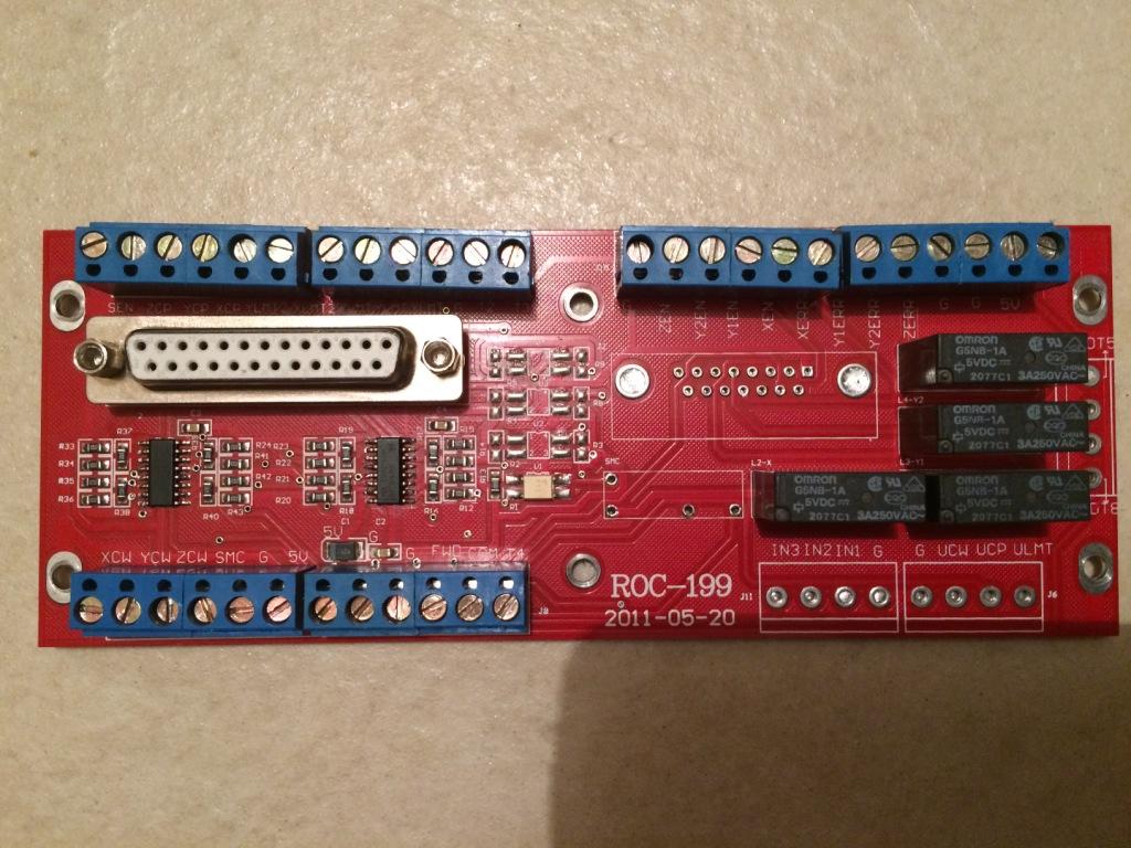

Доброго всем времени суток. Помогите советом. Станок "Woodpecker" Cp2030y стойка DSC-931. Во время выполнения программы встает в произвольном месте, на управление реагирует только включение шпинделя в ручном режиме и все. На одном из четырех драйверов управления ШД(АМ882-L) начинает редко моргать красный светодиод. Несколько раз помогала перезагрузка станка, официалы приговорили (по телефону) плату коммутации драйверов ROC-199, первая проработала 1,5года, вторую поставили в августе проработала 3 месяца, третью поставили вчера проработала половину дня. Первые две  работали на стабилизаторе РЕСАНТА 8000,  последнюю ставили со стабилизатором ШТИЛЬ 6000. На станке заземление индивидуальное с корпуса, а так же земля через питающий кабель, шпиндель 3.7кВт,фрезеруем композит.

Речь не только о "внешней земле"... Если плата коммутации начала лететь все чаще и чаще - весьма вероятно, что нарушены цепи, обеспечивающие "эквипотенциальность" всех электронных узлов станка. Например, управляющего компьютера и шкафа с силовой электроникой (драйверами и их источником питания). Вот появившаяся разность потенциалов коммутационную плату и убивает.

Оригинальной платы коммутации драйверов ШД нет в наличии, я все скупил и спалил  :) , заказал микросхемы MC 3486D (ПАЧКУ) с г. Пермь едут транспортной. Может восстановлю платы. Какой платой коммутации драйверов можно заменить, например из "Purelogic" и тд?
На плате не хватает релюшки, временно.

Никакой, ибо "дятлопекеры" пропритарны, и делают электронику только под себя и ни с чем не стыкуемую, но, обычно дятлы работают долго и счастливо, а раз здесь коммутационки дохнут как мухи, то явно уже косяк есть не в них, а значит "метод Жуковского под Ржевом", когда чем больше и чаще пошлешь в атаку, тем быстрее добьешься победы - не прокатывает, как и не проканал под Ржевом, ибо надо разбираться с ее окружением, которое их и жгет...

Махнуть-то можно. Но если вы не разберетесь, откуда в вашем станке "межузловая" разность потенциалов возникла, электроника другой модели может с тем же успехом погореть. А как только разберетесь, "махать" уже не потребуется, все будет и дальше работать долго и счастливо.
У вас MC3486D (приемники дифференциального сигнала) горят? Вот и ищите, откуда разность потенциалов между "массами" источника и приемника сигналов взялась. Скорее всего, найдете "земляной" проводник, отвалившийся от какого-нибудь из блоков питания.

image-16-11-14-22%3A19-1 (3).jpeg Нашел мануал по драйверу ШД. Одиночная вспышка красного цвета означает превышение максимального значения тока. Отсоединил кабель от ШД и драйвера. Прозвонка показала КЗ. Вытащил кабель из лотков КЗ пропало. подсоединил этот кабель к ШД и драйверу. Станок ожил, коряво(плата коммутации дохлая), но ожил. Разделал кабель и вот...
