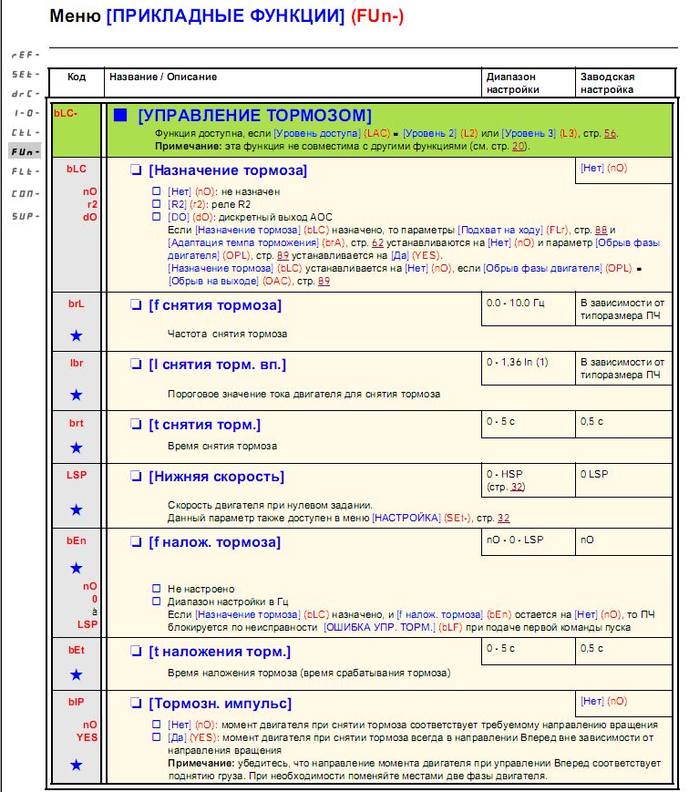

Есть ПЧ ATV312HU15N4. С его помощью перемещается тельфер (5-и тонник) по цеху (2-а двигателя ватт по 200-250). Всё работает, НО - сигнал с ПЧ на фрикцион тормоза идёт слишком "долго", т.е. получается, что тельфер останавливается сам (двигаясь по инерции от 1 до 3-х метров, в зависимости от массы груза), а секунды через 4-5 после снятия команды на движение приходит команда с ПЧ на затормаживание тельфера. Изучил "Инструкцию по программированию....", там на 80 стр. есть пункт меню (bEt), отвечающий за "Время наложения тормоза" - от 0 до 5 сек.
А теперь вопрос: как "добраться" до этого меню (если можно,- рассказать "на пальцах") и как правильно выставить время срабатывания тормоза 1 сек?
Раньше с ПЧ никогда дела не имел, а спросить не у кого, так что сильно не пинайте…
Точно "сам"? Это предполагает, что вы в частотнике зачем-то запрограммировали остановку двигателя "свободным выбегом" вместо заданного по умолчанию динамического торможения, с контролируемым замедлением двигателя. Хотя самое разумное - это плавно (за настраиваемое время, параметры ACC и dEC) разгонять и тормозить тельфер частотником, а механический тормоз накладывать только после полной остановки.
Ну а по заданному вами вопросу - на своем же скриншоте посмотрите, что там в верхних строках на зеленом фоне насчет параметра LAC и "уровня доступа" написано... По умолчанию не все параметры в менюхах показываются, многие скрыты.

Если у вас несколько идентичных тельферов, и остальные работают "как надо" - логично будет посмотреть соответствующие настройки Альтивара на любом из них и аккуратно "передрать" эти настройки на тот, который работает неправильно. Далеко не факт, что различия настроек обнаружатся только в меню "BLC-".
Насчет доступа к меню настройки тормоза - читайте 56-ю страницу мануала, ставьте "LAC" ("Level of ACcess") на уровень 2 или 3, и оно откроется. Да и вообще, не поленитесь прочесть весь мануал - меньше вопросов будет.
пришлось "по-быстрому" поставить фрикционы на место и скоммутировать ~24В таким образом, чтобы после команды на движение тормоз мгновенно отпускался и после отпускания кнопки тормоз мгновенно тормозил бы тельфер.
У подавляющего большинства частотников, даже не специализированных для "крановых" функций, можно запрограммировать реле на замыкание в состоянии "Run" ("двигатель вращается"). Ищите мануал на тот "не такой как все" частотник, читайте, настраивайте.
Но вообще, если уж частотник ставят на тельфер, то функции плавного разгона и плавного торможения выполняет именно он. А механический тормоз накладывается после полной (или почти полной) остановки и снимается в самом начале разгона. То есть, по аналогии с автомобилем - частотник выполняет роль рабочего тормоза, а механический - стояночного "ручника". В этом случае и колодки "ручника" не стираются, и движение плавное, без рывков и раскачки груза.

Ещё вопрос,- а можно ли непосредственно в частотнике установить время торможения тельфера? (перед срабатыванием механического тормоза,- но чтобы оно было не более 1с.после отпускания кнопки?)
Подозреваю, что всю систему тельферов монтировали разные организации (меня тогда ещё не было) и настраивали,- или не настраивали кто как мог.
В любом частотнике можно задать время разгона до полной скорости и время замедления до полного останова.
Применительно к Альтиварам 31-й и 312-й серий я уже сказал - смотрите параметры ACC и dEC. Чем меньшее время в них зададите, тем шустрее будет разгоняться и резче тормозить. Кстати, с настройками по умолчанию Альтивар после полной остановки еще и дополнительное торможение постоянным током выполнит (на дисплейчике в этот момент будет светиться сообщение "dcb", которое через секунду сменится на "rdY").
У меня на производстве все кран-балки давно уже переделаны на частотный привод, а часть из них - еще и на радиоуправление. Переделку выполняли сами. Правда, механических тормозов на них нет (не предусмотрены заводской конструкцией), но если бы и были - никаких проблем...
Логика работы: вы нажали кнопку на пульте. Частотник получает команду крутить двигатель по часовой стрелке (или против часовой - смотря какую кнопку нажали). Первым делом он включает свое реле, запрограммированное на "двигатель вращается" - через это реле подается питание на соленоид разблокировки механического тормоза (через промежуточный контактор, если соленоид мощный). Тормоз снялся, тем временем частотник выполняет плавный разгон до запрограммированной полной скорости движения.
Отпустили кнопку пульта - частотник так же плавно снижает скорость вращения двигателя и в момент его полной остановки выключает реле (механический тормоз обесточивается и зажимает колодки). Вот и всё. Если частотник неисправен (или вывалился в ошибку из-за перегрузки) - он не только откажется вращать двигатель, но еще и не включит реле (не отпустит тормоз).
Если нажать аварийный "грибок" на пульте - отдельный "главный контактор" обрубает питание всей кран-балки (гарантированно обесточивая таль и частотники). Удобно, если частотник из-за случайной перегрузки в аварию вывалился - нажал "грибок", подождал 30-40 секунд, отжал - частотник перезапустился, ошибка сбросилась. Не надо к распредщиту идти, или на 6-метровую высоту к электрошкафу кран-балки лезть.
Не знаю, что еще сверх этого надо мудрить. У нас при погрузке изделий операторы с точностью до пары сантиметров грузы весом 1.5-2 тонны к нужному месту подводят без рывков и раскачки. А мы при монтаже оборудования вообще умудрялись короткими тычками в кнопки по 5 мм двигать. Разгон и торможение установлены на 3 секунды (для нас это время оказалось оптимальным, при меньшем начиналась нежелательная раскачка груза на старте и стопе).
