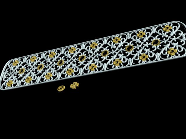

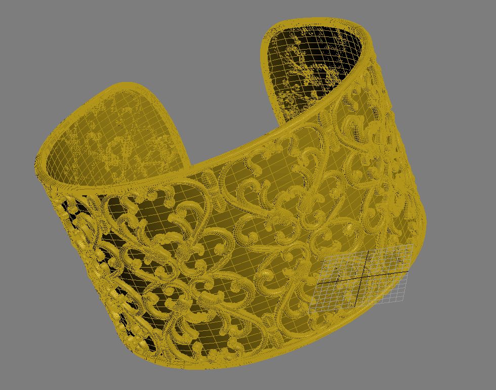

Делал, этот браслет в Максе.
Там просто говоришь бэндом загнуть на стока-то градусов в тута сторону и все.
Не ужели в Рино на 360 нельзя загнуть. :)

нашел вроде как на 360 градусов полоску завернуть.
1.Выделяем полоску,нажимаем BEND
2.В командной строке нажимаем ANGLE затем вводим значение 360,жмём ENTER/
3. Сводим концы полоски вместе.
Сначало корявый вид,но после щелчка мышки всё ровно выходит :)
Молодца. :)
Как ни будь тоже попробую.
По поводу сглаживания.
Не знаю как в Рино, обычно в тяжелых программах функция «смош» присутствует, но если даже ее нет в Рино это не беда, смысл в следующем, можно добавить в нужных местах дополнительную сетку и получить сглаживание, это кстати более гибко, чем в Каме.
