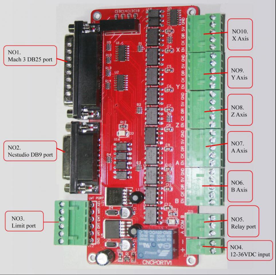

Проблема решена заменой платы контроллера,на этой плате один выход GND для всех 5 датчиков,датчики
Cкажите, пожалуйста, на какую платы Вы заменили предыдущую?
#23 OFFLINE   Виталий222
Виталий222
  • 23 сообщений
Отправлено 16 Октябрь 2014 - 15:21
на вот эту(вложу фото), их добавляют к комплекту движков бесплатно там где я покупаю движки,а прошлую плату специально покупал потому что в ней есть реле для включения шпинделя.

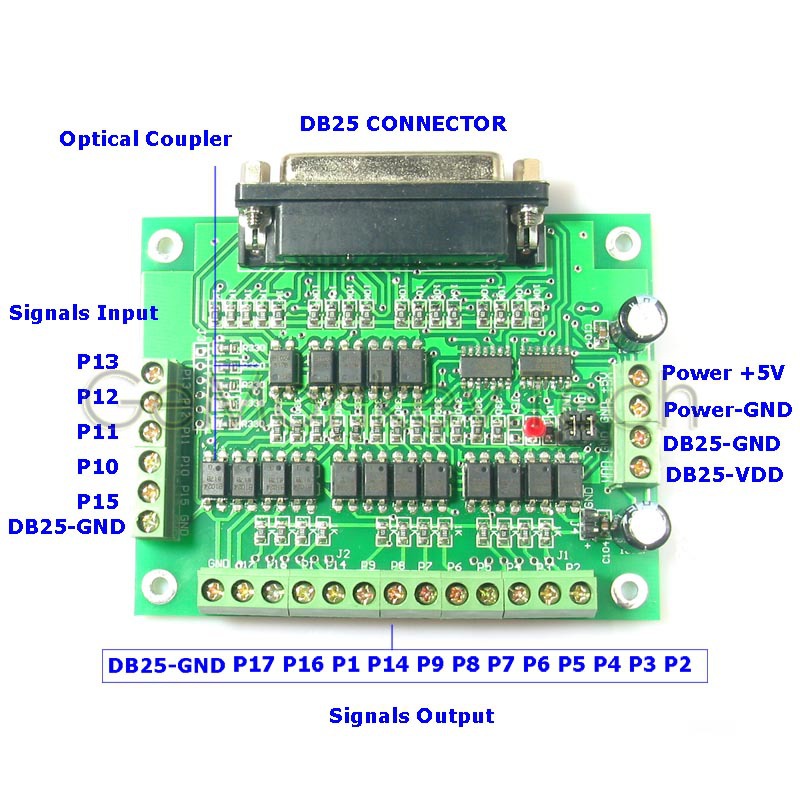

Добрый день. Помогите разобраться с такой проблемой.
Китайский фрезер 3040, интерфейсная плата как на рисунке и индуктивные датчики.
После установки датчиков начались "сбои" - mach просто останавливает программу, кнопка Reset мигает красным. Кнопка спокойно отключается. Продолжаем программу и фреза начинает выписывать какие то непонятные кренделя и режет заготовку.
В чем может быть причина таких сбоев?

#25 OFFLINE   lkbyysq
Отправлено 05 Ноябрь 2014 - 18:08
Датчики корректно работают? Мач реагирует лампочками, если железку поднести?

#27 OFFLINE   lkbyysq
Отправлено 05 Ноябрь 2014 - 18:17
Неужто блок питания не тянет...

#29 OFFLINE   T-Rex
Отправлено 05 Ноябрь 2014 - 18:29
Или проблемы электромонтажа (импульсные помехи в цепях управления)...
#30 OFFLINE   Виталий222
Виталий222
  • 23 сообщений
Отправлено 05 Ноябрь 2014 - 19:08
провода с экраном надо ставить,экран заземляю..

#34 OFFLINE   lkbyysq
Отправлено 05 Ноябрь 2014 - 19:44
Монтаж проверять, корректность подключения концевиков, работоспособность самих концевиков, работоспособность блока питания, работоспособность платы......
Ну оставьте один датчик, остальные отключите - посмотрите что будет.

#36 OFFLINE   lkbyysq
Отправлено 05 Ноябрь 2014 - 21:56
Bert,  откуда питание на датчики подаете?
Фото платы в полностью собранном виде можете выложить?

#37 OFFLINE   Bert
Bert
  • 21 сообщений
  • Из:Комсомольск
Отправлено 05 Ноябрь 2014 - 22:35
питание подаю с платы, сфотографировать могу только на телефон, только это без толку - качество ужасное будет. выше я прилепил фотку платы. Подключал согласно с маркировкой на плате. пробовал откидывать датчики, сбой все равно продолжает возникать.
#38 OFFLINE   Виталий222
Виталий222
  • 23 сообщений
Отправлено 05 Ноябрь 2014 - 22:50
а вы питание отдельно подайте,не рекомендуют с платы питать

#40 OFFLINE   Bert
Bert
  • 21 сообщений
  • Из:Комсомольск
Отправлено 06 Ноябрь 2014 - 02:58
Значит датчики не при чем?
Я имел ввиду, что датчики исправны. При любом включенном датчике происходит сбой. Попробую подать питание отдельно, посмотрю что будет.
