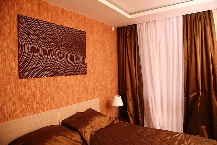

Кто знает как такое делается? Есть заказ, а выполнить не знаем как - новички с ЧПУ.
Может кто-нибудь встречал на сайтах описание?

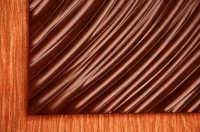

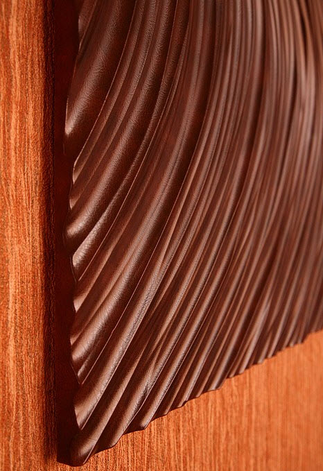

Вот похожее изделие, но надо квадратики 50х50см

хех так вопрос был про панели?...а все подумали про люстру..:clapping:
желательно фотку целиком одной панели чтоб рассмотреть можно было линии
в вообще накидываете дуг с разным шагом....и по средней линии сферической фрезой

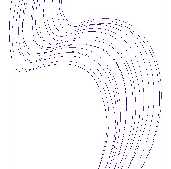

Это в 9-м АртКаме
Проиллюстрирован сам принцип, без пересечений. Пересечения я делал-бы в другом слое сдвигом копий векторов с предыдущего. Других вариантов не вижу..

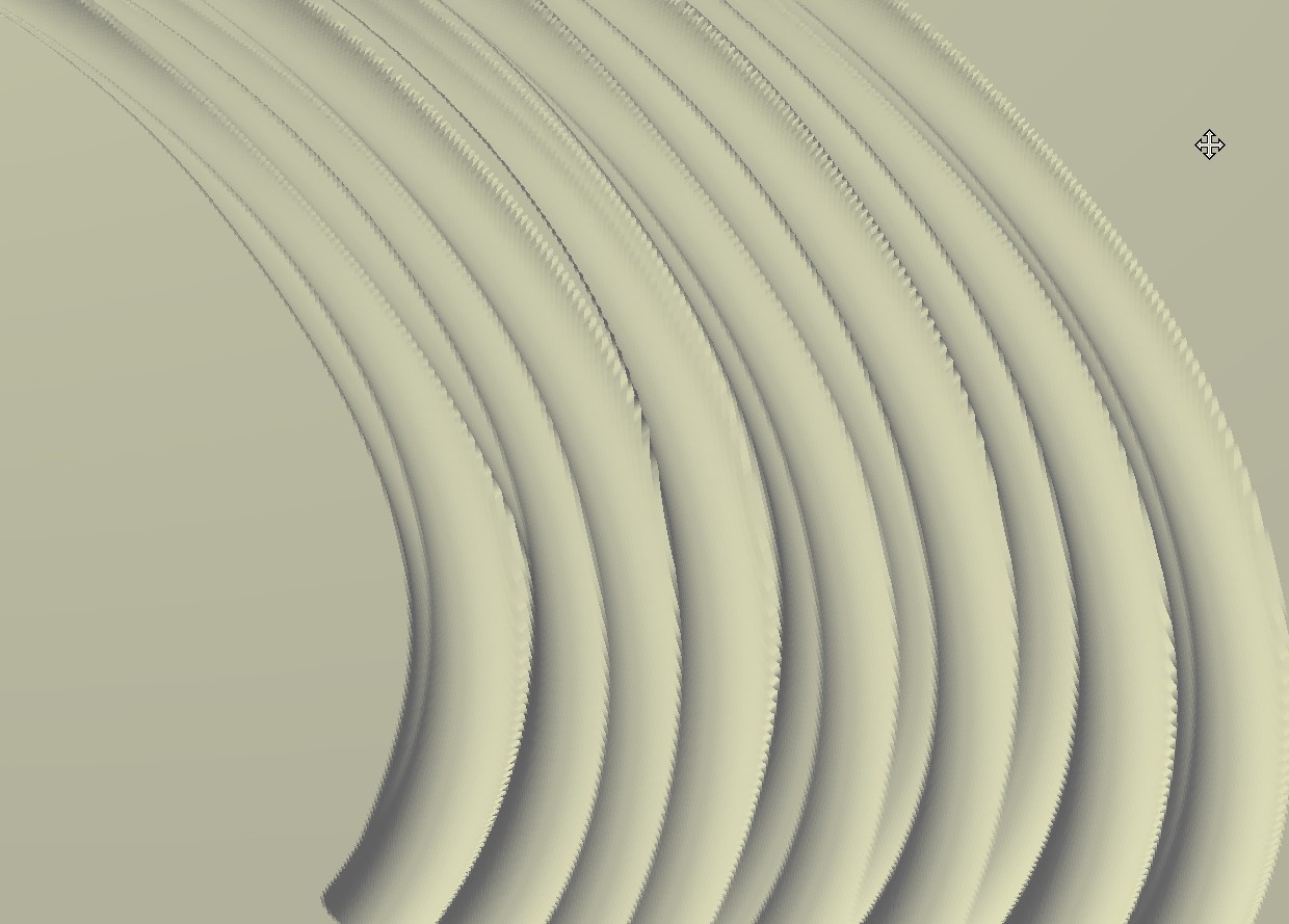

Отправлено 04 Март 2011 - 16:12
на образцах кажется не по средней линии
,а просто два слоя дуг с разной глубиной(например первый слой 6,второй 3) вдоль вектора...
попробовал так сделать вроде похоже
или три слоя...или 4-ре :)
если по средней линии делать такие пересечения не получаются

да ,несколько слоев с разной глубиной
вот на первой картинке два слоя разного цвета видно,
линии одного слоя слегка сдвинуты относительно линий другого слоя(лучше наверное не копировать первый на второй слой ,а накидать произвольно,чтоб слегка пересекали линии первого слоя ,я просто побыстрому начеркал , скопировал и сдвинул )....
