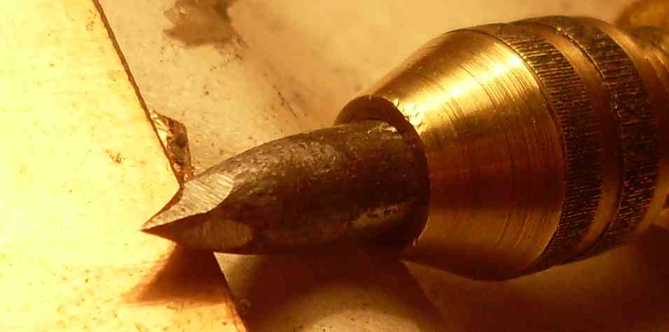

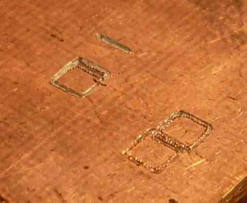

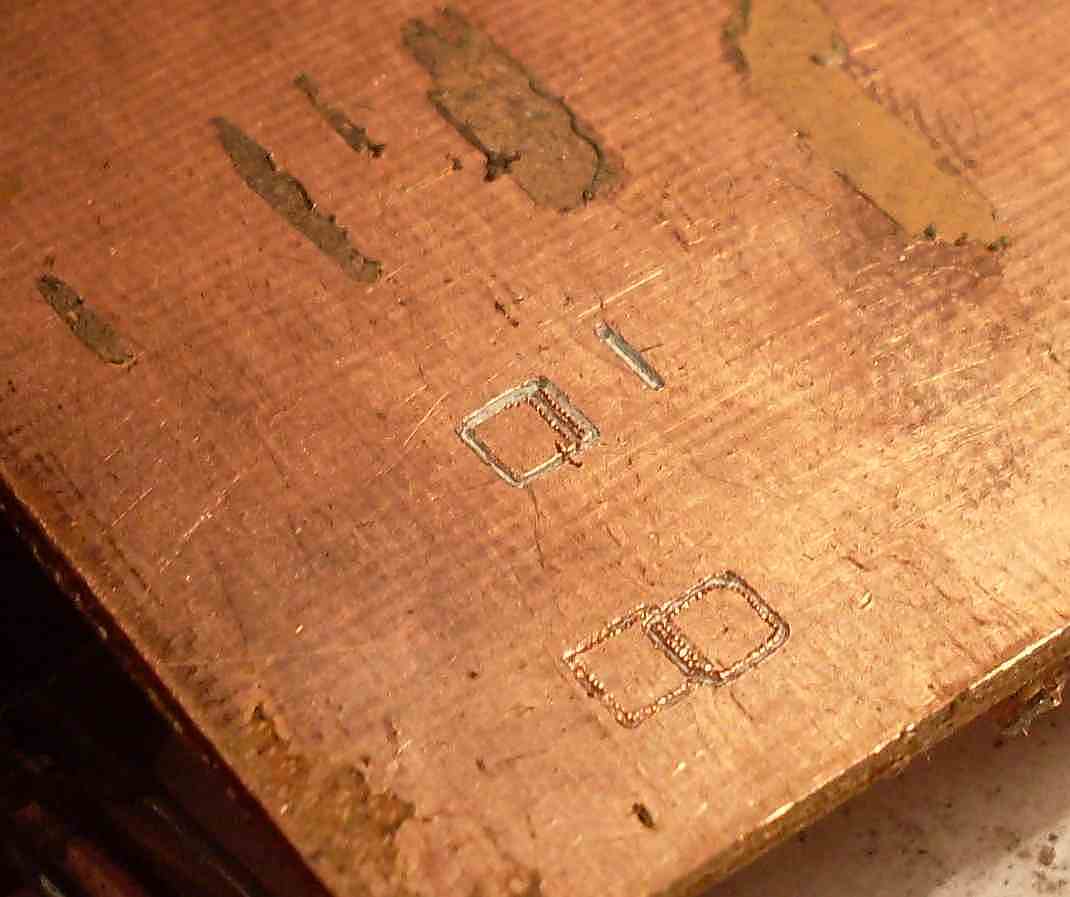

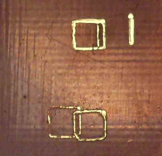

Отправлено 16 Июль 2014 - 01:47
а вот и первый результат.
я доволен. ширина прореза 0.2-0.4 мм.правда со скоростью пока толком не экспериментировал.там где без зазубрин- 1мм за 3 секунды там где с зазубринами - 2мм в секунду. и глубина разная. видео завтра сделаю.сегодня уже позно жужжать фрезами :diablo:затупления гвоздя пока незаметил, правда это только начало :pleasantry:

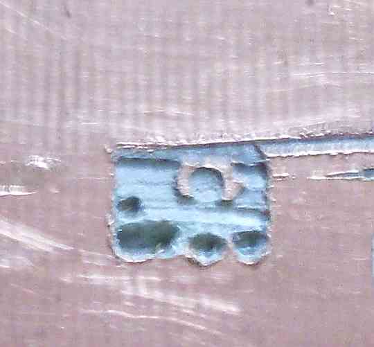

Отправлено 16 Июль 2014 - 17:47
прикупил 2 ДШ-200 по 4$ за штуку.
а вот и видео.http://www.webfile.r...5730d0307e9d9a6
с помощью программы b2g сделал из BMP картинки G код. все проблемы что надумывал и которыми стращали несбылись.реальность совершенно другая. bos.gif моторчика хватает выше крышы, точности шпилек также. кстати придумал простейшую методу сделать из обычной шпильки высокомегаточную.берётся бумага, из неё нарезаются бумажные шайбы(и из целофана потоньше для юстировки) навинчиваются на шпильку 2 гайки между ними прокладываются эти тонкие шайбы - расстояние между гайками подбирается десятые доли милиметра чтоб люфт исчез и всё вращалось свободно и одной из граней гаек всё это прикладывается и крепится к плоскости стола который будет ездить. дюбелю пофигу те пол квадратного сантиметра что я отфрезировал.думал затупится а изменений ноль. даже фотать не стал. под микроскопом не заметил отупления.как был острозаточен как в начале так и остался.
зато есть приятное открытие - у ДШ-200 нет люфта ни по Х ни по Y.думаю их поставить вместо тех что есть от принтера. по мощности тех что есть от принтера хватает, но думаю поставив ДШ-200 убрать подшипник который служил для убирания продольного люфта шаговика, и предпологаю что не будет греться как утюг при удержании. отключить удержание пока не смог нормально. может таким способом решить проблему - поставить помощьнее и пущай греется лиж бы не сгорел.
а реальная проблема оказалась в шумности процесса.когда держиш в руках моторчик то тихо так как рука демпфирует вибрацию, а в реальности все железки начинают друбезжать и резонировать icon_surprised.gif
http://www.webfile.r...3e0993e484b099e
то что пару гаек отвинтилось и крышка от мотора во время фрезировки это фигня, но свои уши и соседей жалко icon_cry.gif
и ищу бесплатно способ как сделать из BMP файла G коде обводки(изоляции) дорожек. то что есть сейчас побитно картинку фрезерует - долго.
