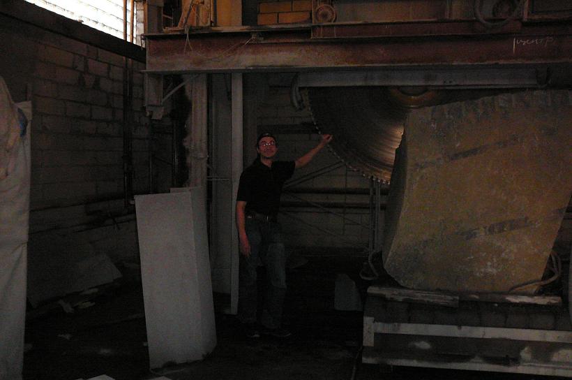

И может топикстартер, сетующий на то, что ему не дают полезной информации, хоть к концу второй страницы своей темы соизволит выдать больше информации о своем шпинделе?! Ибо, "китайский шпиндель 5,5 кВт" - несколько расплывчатое понятие, не находите?

#37 OFFLINE   DEDAlex
Отправлено 14 Сентябрь 2014 - 00:19
Тут запрос на обрабатывающий центр по камню, если я все правильно понял.
Такой?:
Это я на фото, если чо :)
#38 OFFLINE   vv92
Отправлено 14 Сентябрь 2014 - 00:33
Я именно о подобных.
