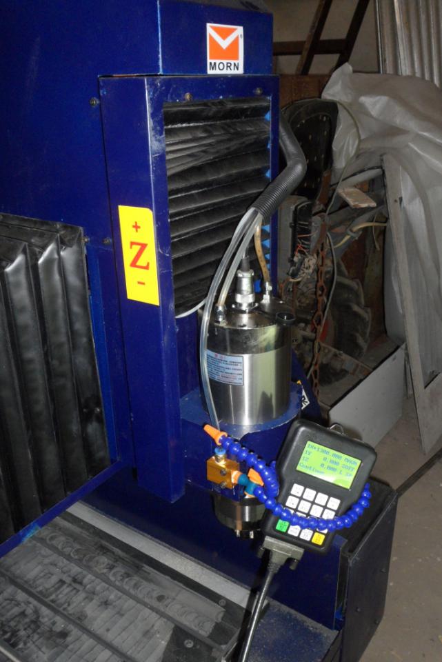

есть ли возможность ISO конус вытащить из шпиделя и заменить другим конусом на котором собрана конструкция угловой головки?
Так у вас шпиндель с полуавтоматической сменой? Кнопка на корпусе шпинделя есть? Жмите её!
Конечно можно. И разориться на что-нить типа этого:

Ибо, "китайский шпиндель 5,5 кВт" - несколько расплывчатое понятие, не находите?
Водяное охлаждение, импортные подшипники и никакой другой информации поставщик не представил...
Нет автосмены...

Нет автосмены...
Тогда о каком ISO идет речь? В этом шпинделе скорее всего патрон под цангу ER32, коль он 5,5 кВт. Прямо в теле ротора шпинделя, никаких сменных оправок.
ЗЫ: Как я понимаю, станка у вас еще нет, и все эти разговоры - крой шкуры не убитого Потапыча?
Фото шпинделя и станка в сообщении.
