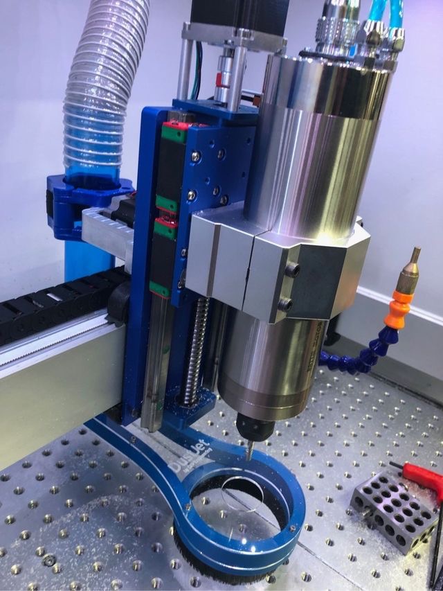

Можно попробовать такой вариант.

Практически все варианты для "плоской" фрезеровки. К сожалению для себя путевого варианта на 3д не видел. Сам пользую обычных пластиковых китайцев. По сути Станислав прав - "крупная" стружка особо не напрягает (может потому, что ее уносит, и она не особо заметна), основную борьбу нужно вести с пылью-мукой.

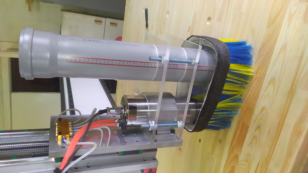

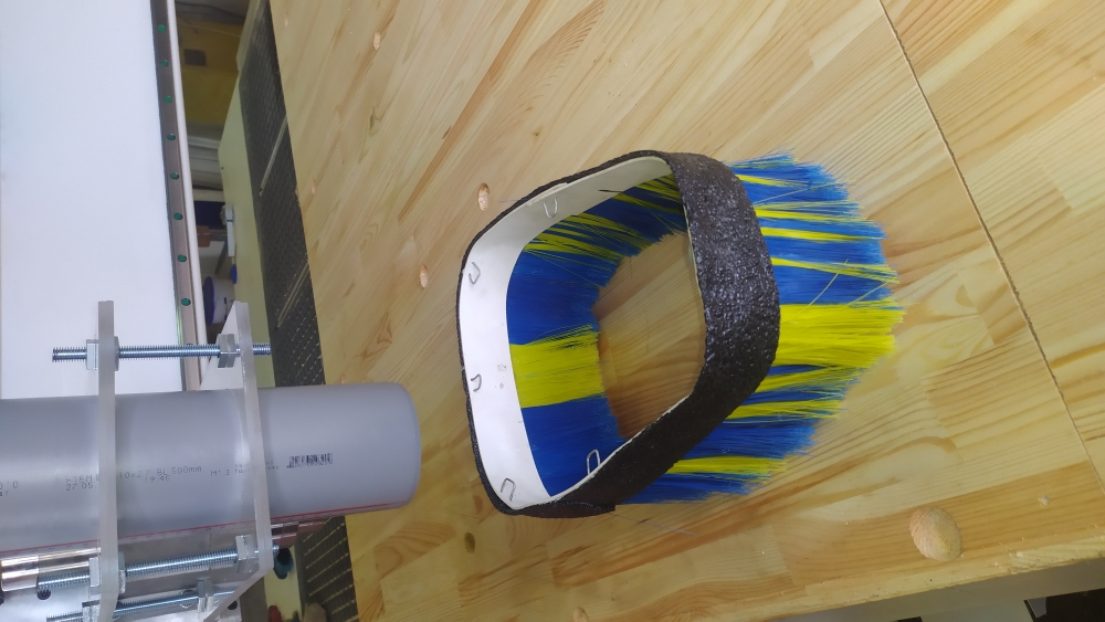

#48 OFFLINE   Don Antonio
Don Antonio
Отправлено 07 Июль 2021 - 12:13
Добрый вечер Уважаемые форумчане!
В настоящий момент осваиваем станок фрезерно-гравировальный CNC router HT 1631.
Решили, что первое изделие будет щетка-стружкоотсос.
Прошу рассмотреть, выдать замечания и предложения, так же интересен опыт использования подобных изделий.
Трубу планируем силиконовую (завтра купим), повесим в двух местах к потолку - середина стола, спуск к ящику. Ящик для сбора "крупной стружки", пыль в мешок.
Спасибо за обратную связь!
